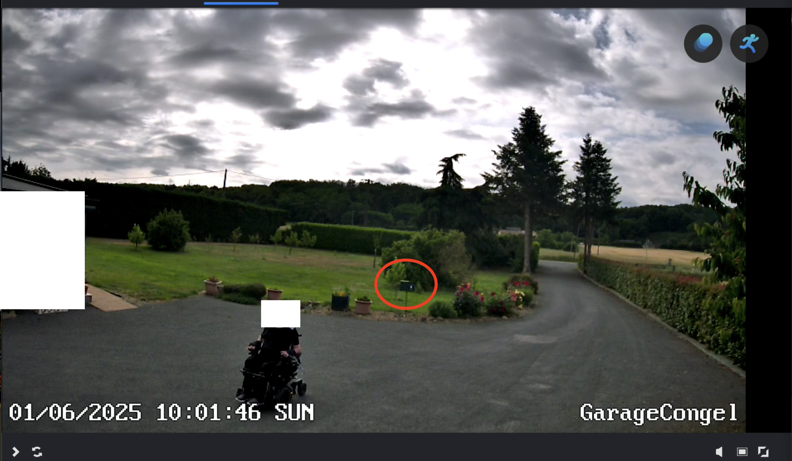

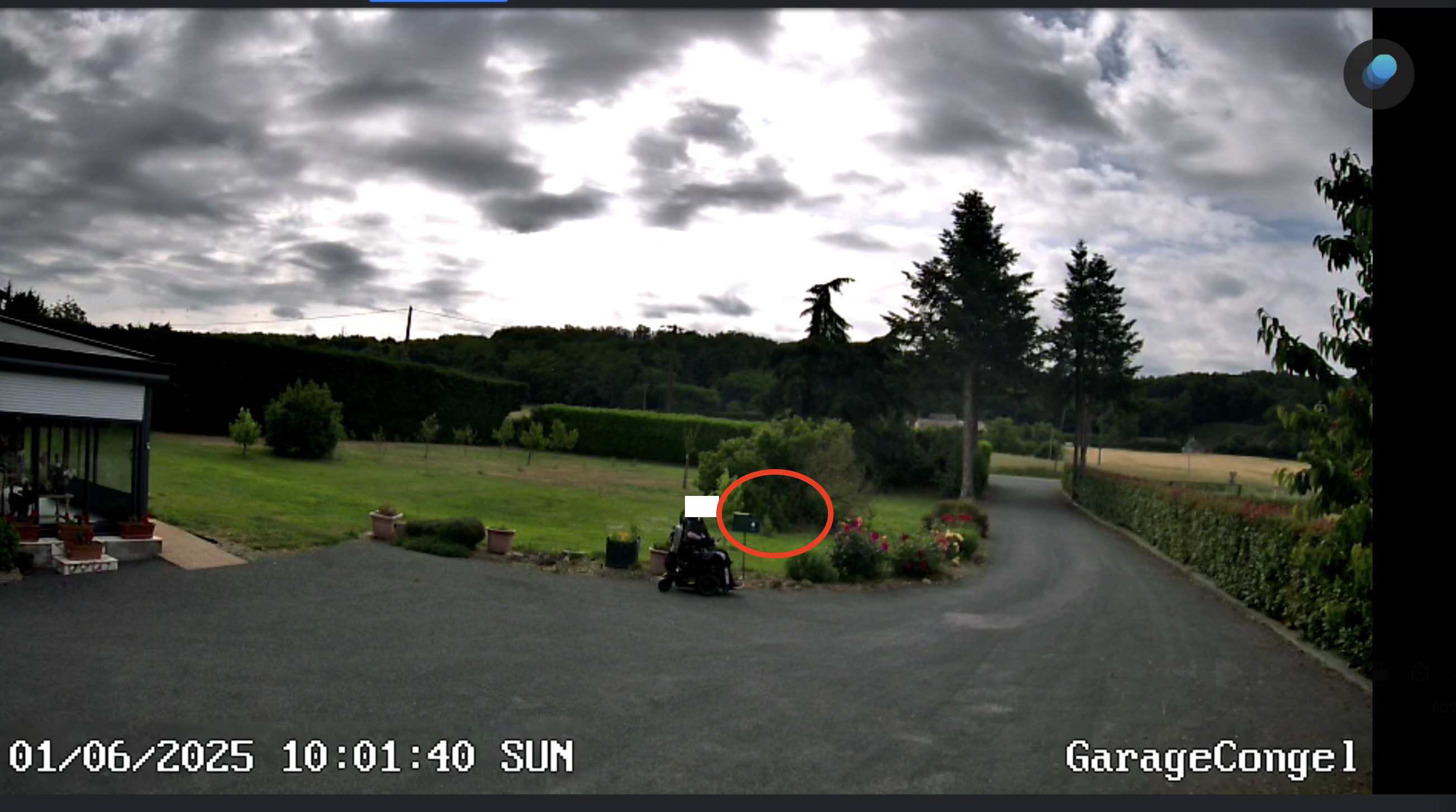

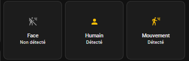

J’ai fait une vidéo pour voir à quel moment le détecteur de mouvement ou le détecteur de personnes se déclenche.

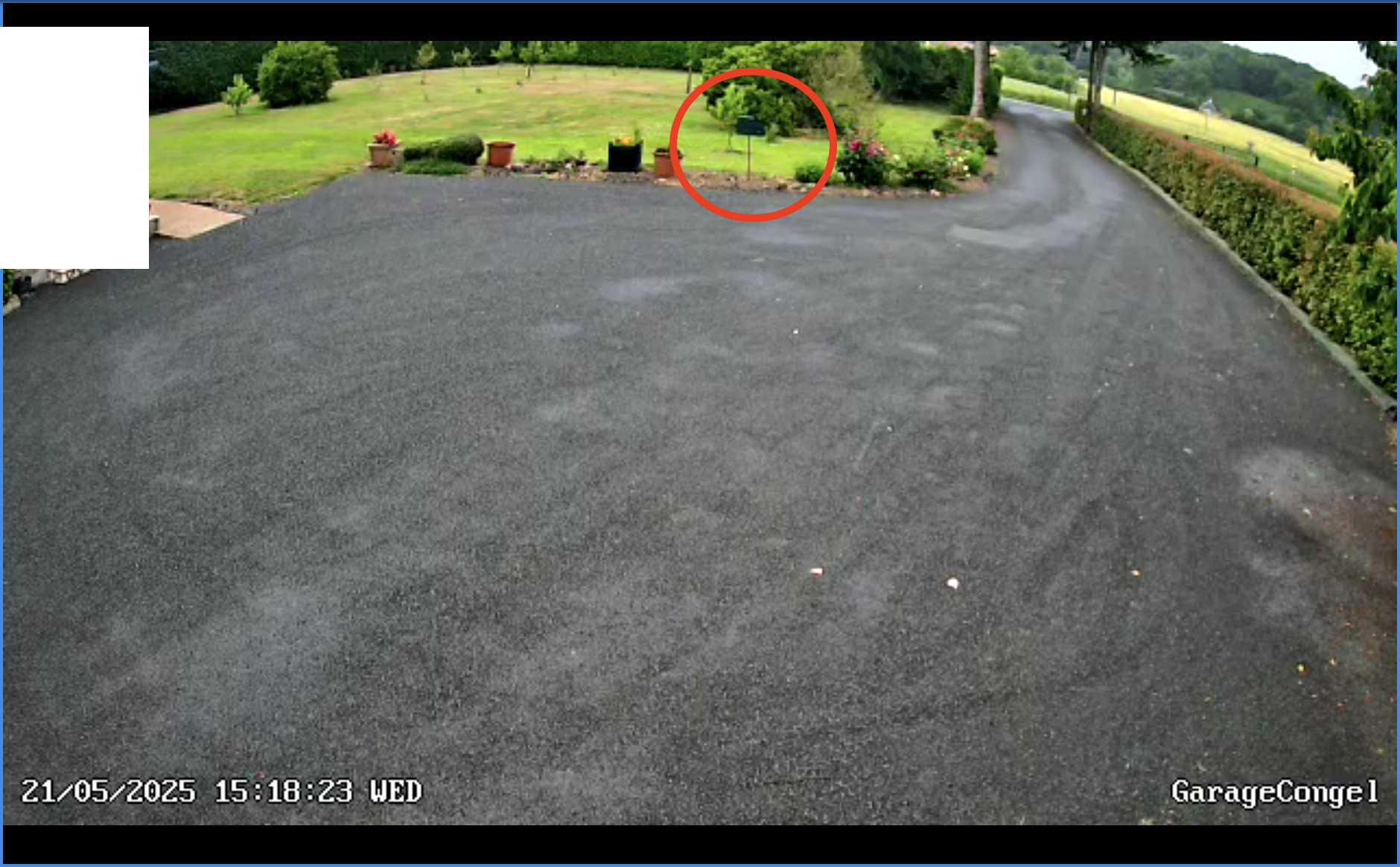

Le détecteur de mouvement s’active bien dès que je sors du couloir de la gauche.
Sur cette vue, je suis rat de la boîte aux lettres, le détecteur de mouvement est bien activé, mais le détecteur de personnes ne s’active pas.
Le détecteur de personnes ne s’active qu’ici

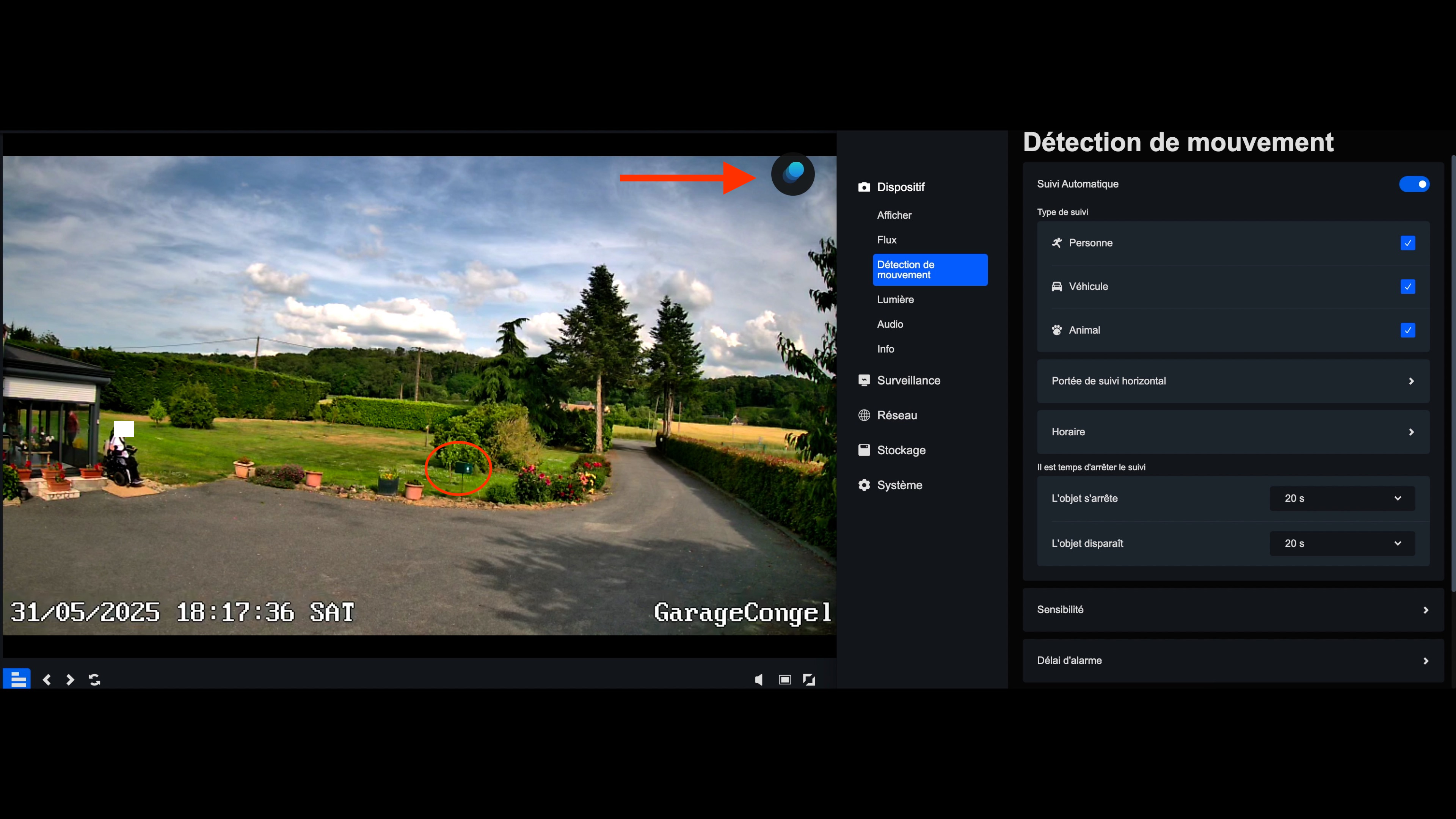

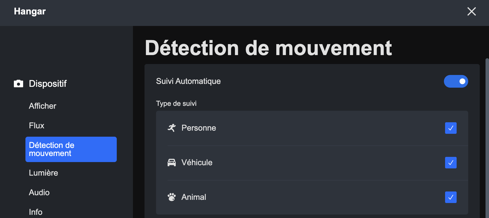

C’est là où que c’est bizarre, c’est que je n’ai pas la détection " tout mouvement "
Ca c’est pour le suivi auto qui ne fonctionne que sur la détection spécifique. Le réglage du déclanchement de la détection est dans un autre menu.
Tu sais quel menu ? Car personnellement je ne trouve pas.

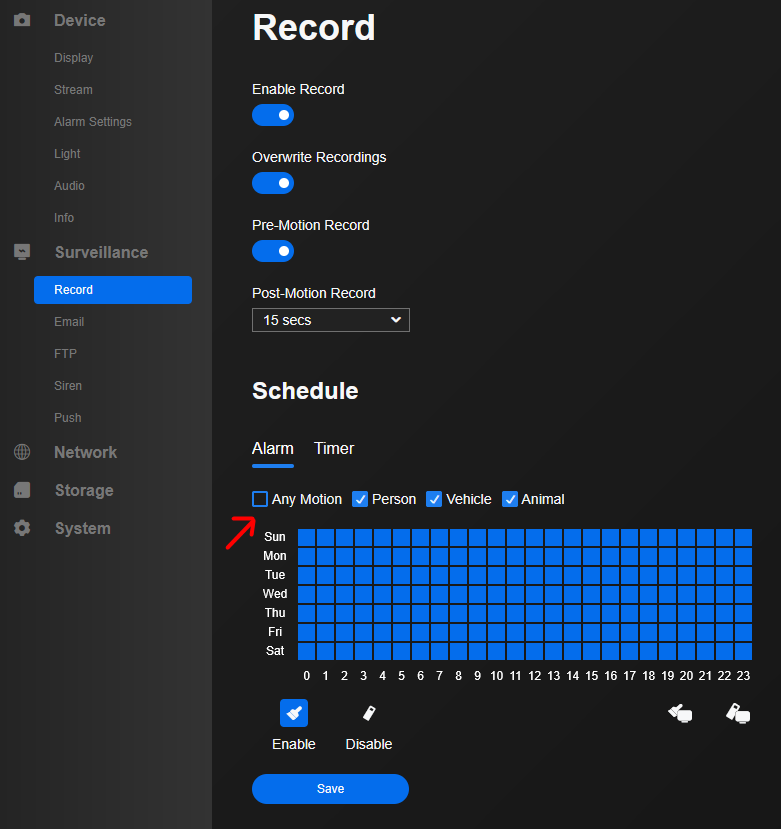

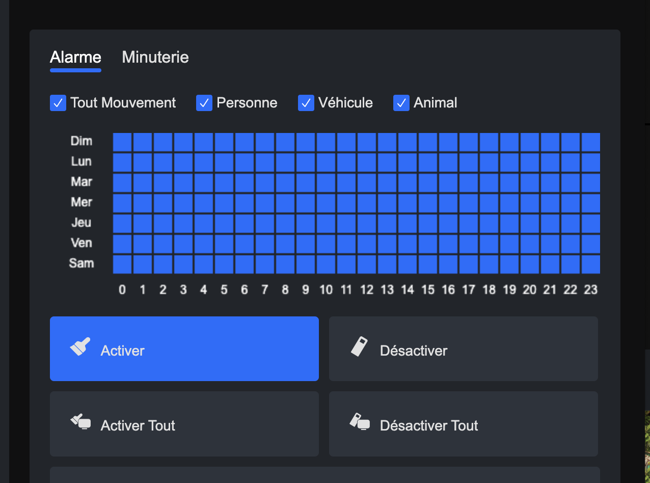

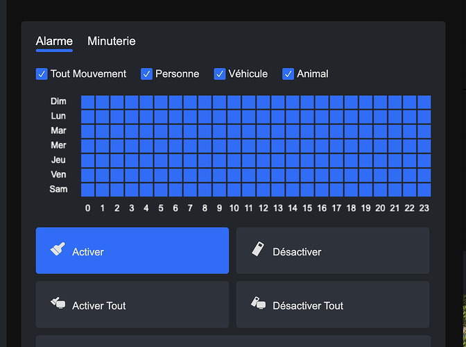

Ici:
ah ok alors moi « Activer l’enregistrement » était désactivé par contre au niveau des alarmes, tout était coché
Si « activer l’enregistrement » est désactivé, le réglage des alarmes est quand même pris en compte ?

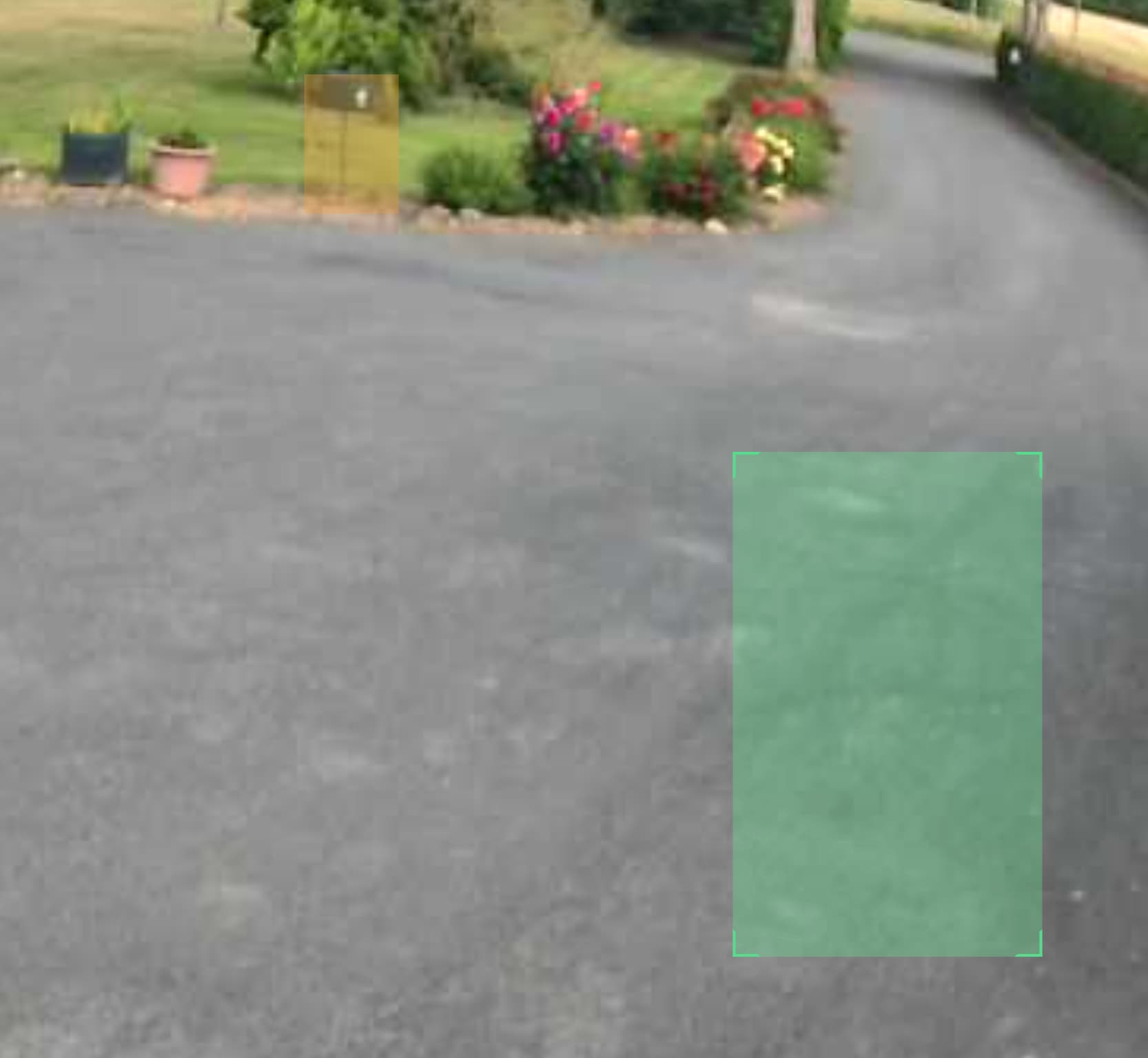

Concernant la taille de détection, j’ai mis au minimum la taille de la boîte aux lettres donc ça veut dire que si quelqu’un s’approche de la boîte aux lettres la personne etant plus grand que la boite la caméra devrait envoyer une notification et détection ?

Ok mais je ne comprends pas, car il y a une détection de tout mouvement à plus de 50 m de la caméra, et là il me trouve également une détection tout mouvement au niveau de la boîte aux lettres, mais pas de détection humaine !

Après plusieurs jours d’essaie, il semblerait que j’ai trouvé le bon réglage.
Effectivement, j’ai modifié les dimensions d’objets que ça soit personne et animal et ça capte traitait un peu mieux. Par contre ce que je ne comprends pas c’est que la taille ne correspond pas à celle d’un humain mais bon il détecte au niveau de la boîte aux lettres c’est déjà pas mal.
C’est relatif. Un humain de loin n’a pas la même taille qu’un de prêt sur l’image. C’est en ça que c’est aussi interessant de faire ce réglage ça permet de ne pas prendre en compte ce qui est trop près ou trop loin reconnus comme tel ou tel objet.
