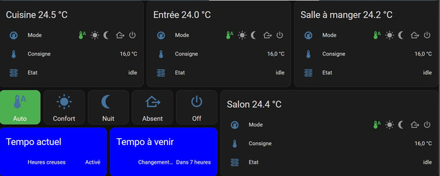

je demande votre aide, j’ai déjà passé quelques heures à chercher sans trouver de solution.
Je souhaite placer les cartes dans un dashboard de la manière suivante :
[Carte 1] [Carte 2] [Carte 3]
[ Carte 4 ] [Carte 5]
Objectifs :
- cartes 1, 2, 3 et 5 de même taille (hauteur et largeur)
- toutes les cartes ont la même hauteur
- carte 4 est positionnée en dessous des cartes 1 et 2 (en HTML je ferais celà avec un colspan)
Attention : je ne peux pas utiliser layout-card (ca marche avec layout card) parce que ce module fait planter Home Assistant sur mon iPad Air.
Voici ce que ca donne pour le moment : j’arrive uniquement à ce que les cartes 4 et 5 soient de meme largeur…
J’ai testé avec une carte de type grid, des empilements de horizontal et vertical stack… je sèche
Merci par avance pour vos avis sur la manière de procéder, je dois mal m’y prendre forcément !
