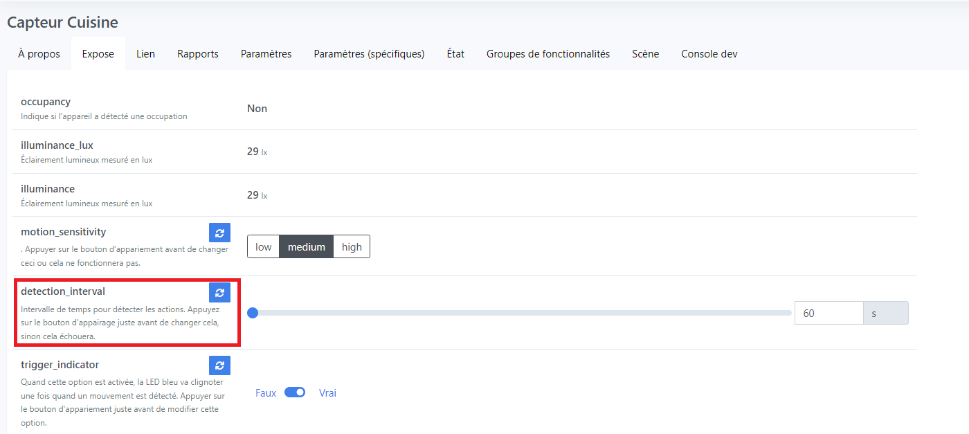

je vais t’éclaircir sur le fonctionnement d’un capteur de mouvement ( j’ai pas de HUE mais du AQARA).
Exemple, un capteur de mouvement a une interval de détection quand il capte un mouvement, on va dire 90sec. Quand il détecte, le timer ce lance pendant 85-87sec et les dernières secondes il analyse si il y a toujours un mouvement. Si ca bouge toujours, il refaite la boucle des 90sec et si rien ne bouge il stop la détection.
Comme tu a mis un delay de 5min ca pose soucis.
Du coup j’ai fait une automatisation qui déclenche quand ca détecte et stop quand ca détecte plus.

Le must, c’est de pouvoir changer l’interval de détection, sur mon AQARA je peu mais chez pas chez HUE

Le Hue Motion est géré depuis le Hub donc pas d’accès au réglage de sensibilité ni d’intervalle.
