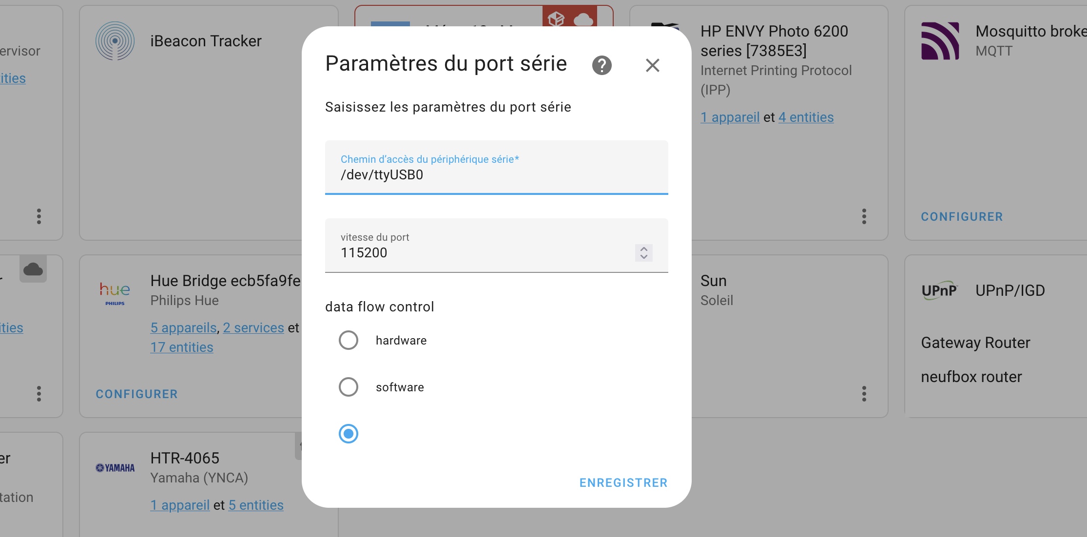

problème
mes capteurs Zigbee (température-humidité, détecteur ouverture, …) se déconnectaient souvent,

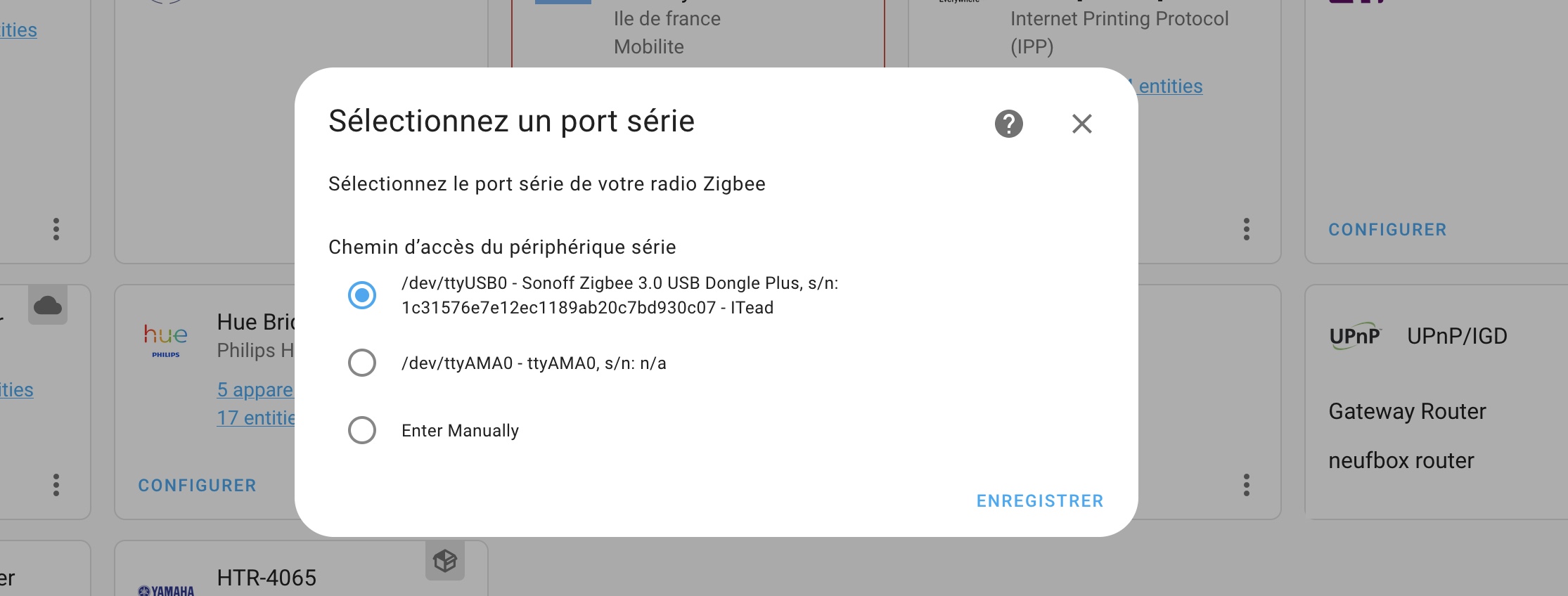

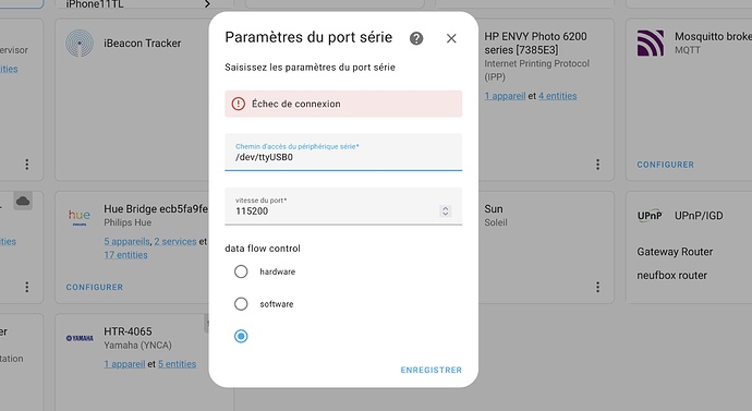

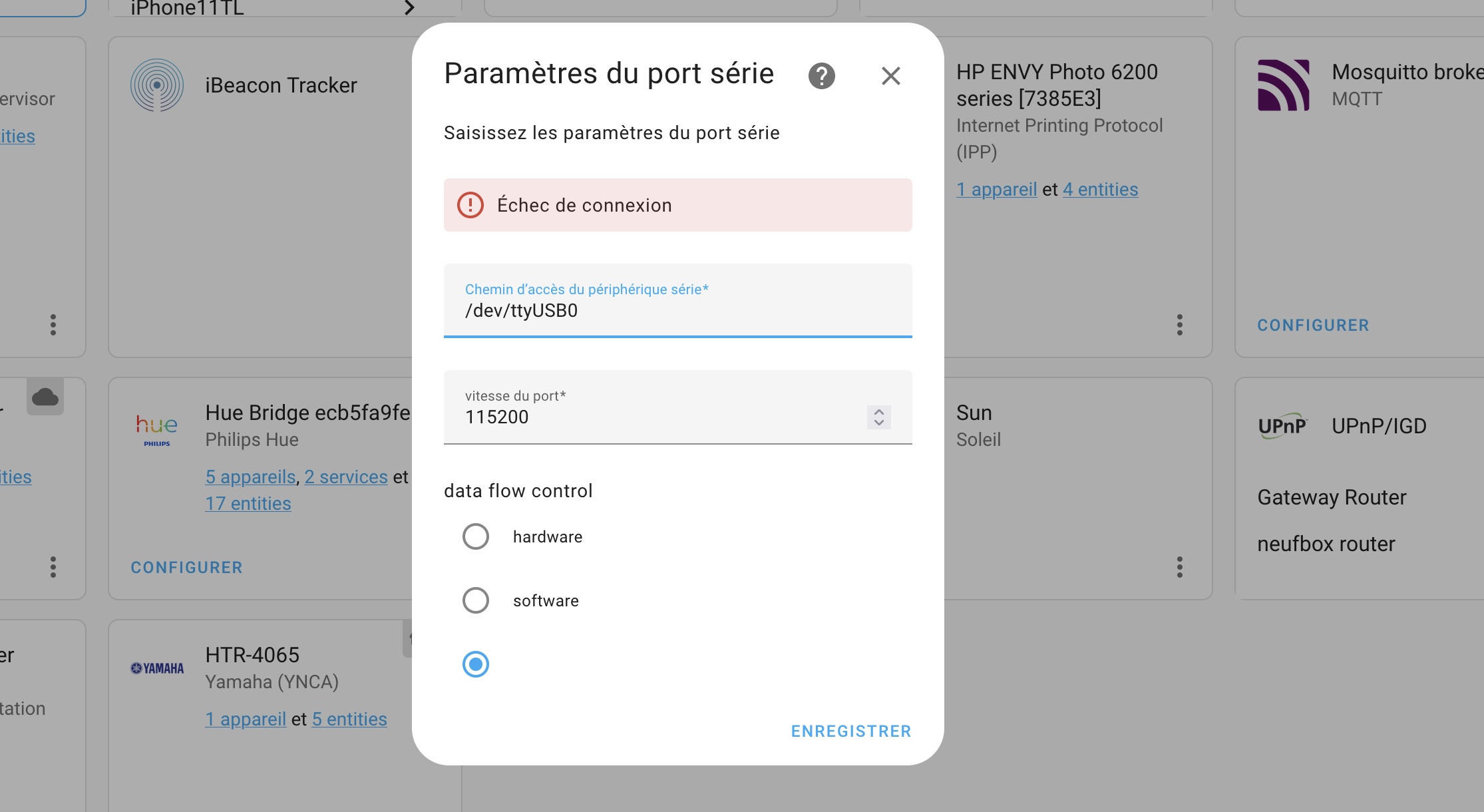

après mise à jour HA et redémarrage, le dongle zigbee SONOFF n’est plus opérationnel, une nouvelle intégration échoue
le dongle semble bien visible sur le port USB du RPI4
un fichier corrompu ? lequel ? où ?
j’espère qu’une réinstallation complète ne sera pas nécessaire

copies écran
Copie Ecran

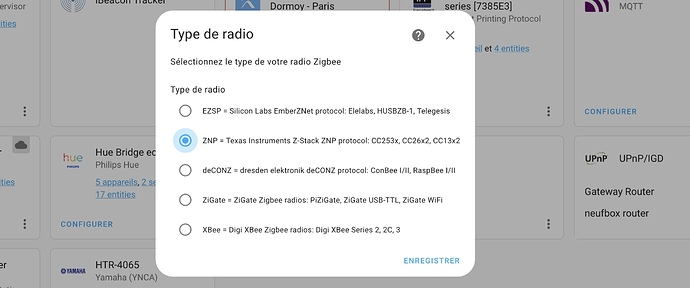

Tu es sur ZHA ou Zigbee2MQTT?
C’est difficile de donner des pistes avec les infos que tu donnes :wink:
bonjour
sous ZHA

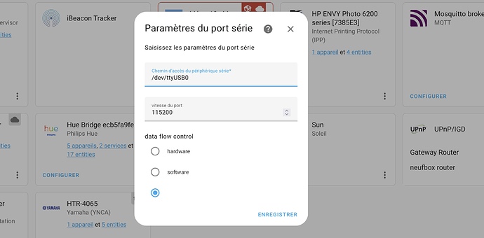

messages d’erreur en copies d’écran :
merci
