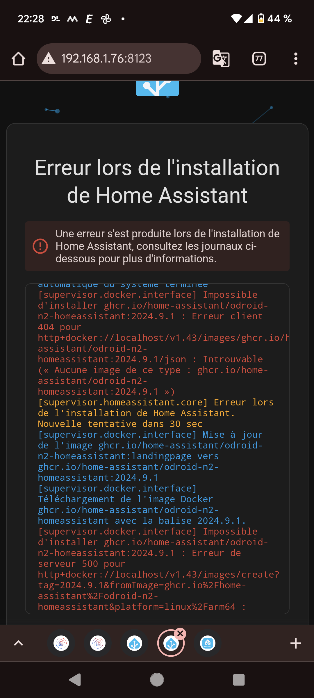

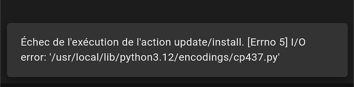

Bonjour, je ne sais pas se qu’il s’est passé, mais mon home assistant (odroid n2+) a cessé de fonctionner. Impossible d’aller dedans et impossible de le démarrer.
J’ai essayé de réinstaller haos_odroid_n2 mais impossible. J’ai essayé la version 13.1 et 11.5 toujours le même soucis.
Je l’installe via une carte micro SD et fais l’essai avec 2 sd différentes.
Avez vous un très bon tuto photo ou vidéo (français si possible) ?
Merci de votre aide
Voilà le log :

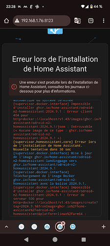

2024-09-13 22:06:47.574 INFO (MainThread) [supervisor.resolution.checks.base] Run check for dns_server_failed/dns_server
2024-09-13 22:06:47.620 INFO (MainThread) [supervisor.resolution.check] System checks complete
2024-09-13 22:06:47.620 INFO (MainThread) [supervisor.resolution.evaluate] Starting system evaluation with state running
2024-09-13 22:06:47.766 INFO (MainThread) [supervisor.resolution.evaluate] System evaluation complete
2024-09-13 22:06:47.766 INFO (MainThread) [supervisor.resolution.fixup] Starting system autofix at state running
2024-09-13 22:06:47.766 INFO (MainThread) [supervisor.resolution.fixup] System autofix complete
2024-09-13 22:06:47.986 INFO (MainThread) [supervisor.host.services] Updating service information
2024-09-13 22:06:47.994 INFO (MainThread) [supervisor.host.network] Updating local network information
2024-09-13 22:06:48.090 INFO (MainThread) [supervisor.host.sound] Updating PulseAudio information
2024-09-13 22:06:48.097 INFO (MainThread) [supervisor.host.manager] Host information reload completed
2024-09-13 22:12:58.025 WARNING (MainThread) [supervisor.misc.tasks] Watchdog/Application found a problem with observer plugin!
2024-09-13 22:12:58.044 INFO (SyncWorker_0) [supervisor.docker.manager] Stopping hassio_observer application
2024-09-13 22:15:24.762 INFO (SyncWorker_0) [supervisor.docker.manager] Cleaning hassio_observer application
2024-09-13 22:15:24.870 INFO (MainThread) [supervisor.plugins.observer] Starting observer plugin
2024-09-13 22:15:36.342 INFO (MainThread) [supervisor.docker.observer] Starting Observer ghcr.io/home-assistant/aarch64-hassio-observer with version 2023.06.0 - 172.30.32.6
2024-09-13 22:18:05.415 ERROR (MainThread) [supervisor.docker.interface] Can't install ghcr.io/home-assistant/odroid-n2-homeassistant:2024.9.1: 404 Client Error for http+docker://localhost/v1.43/images/ghcr.io/home-assistant/odroid-n2-homeassistant:2024.9.1/json: Not Found ("No such image: ghcr.io/home-assistant/odroid-n2-homeassistant:2024.9.1")
2024-09-13 22:18:05.416 WARNING (MainThread) [supervisor.homeassistant.core] Error on Home Assistant installation. Retrying in 30sec
2024-09-13 22:18:35.436 INFO (MainThread) [supervisor.docker.interface] Updating image ghcr.io/home-assistant/odroid-n2-homeassistant:landingpage to ghcr.io/home-assistant/odroid-n2-homeassistant:2024.9.1
2024-09-13 22:18:35.437 INFO (MainThread) [supervisor.docker.interface] Downloading docker image ghcr.io/home-assistant/odroid-n2-homeassistant with tag 2024.9.1.
Salut.
A lire les infos de ton erreur sur le téléphone, tu as un problème réseau.
Pas moyen de télécharger ce dont ha a besoin pour poursuive l’installation…
Salut, ok merci comment le résoudre ? Je l’ai laissé toute la nuit branché en ethernet sa na pas fonctionné. À moins que l’odroid a rendu l’âme au niveau du port
Re, je suis arrivé à ré installer home assistant. Je n’ai pas retrouvé mon ancien compte, lorsque je me suis connecté. Sur Google drive, j’ai téléchargé la dernière sauvegarde .tar
Comment faire pour la restaurer ? Merci beaucoup
Paramètres/système/sauvegardes puis tu cliques sur les 3 points en haut à droite et tu choisis « televerser une sauvegarde » .

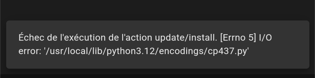

Sauvegarde KO, et carte SD, ça sent le stockage entrain de mourir.
Externalise tes backups tout de suite et prévoit un SSD rapidement
Oui j’ai parlé trop vite…
Impossible de mettre à jour les applications.
Les backups sont sur Google drive s’est pour ça que je suis arrivé à remettre.
Actuellement l’écriture se fait sur ma carte sd ? Tu as 1 sdd a conseillé ? Ou 1 emmc peut être ?
Oui tout est sur la SD avant d’être répliqué sur le drive…
