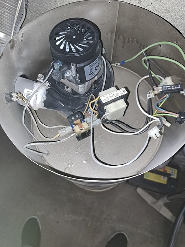

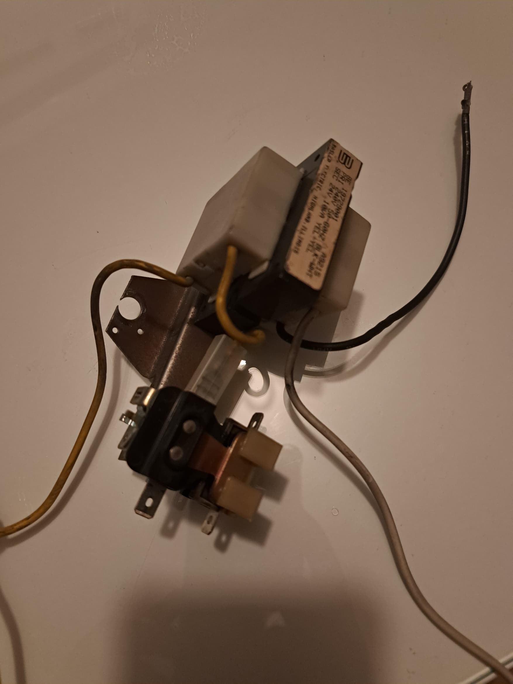

La centrale d’aspiration dont j’ai hérité avec la maison ne fonctionne plus bien.

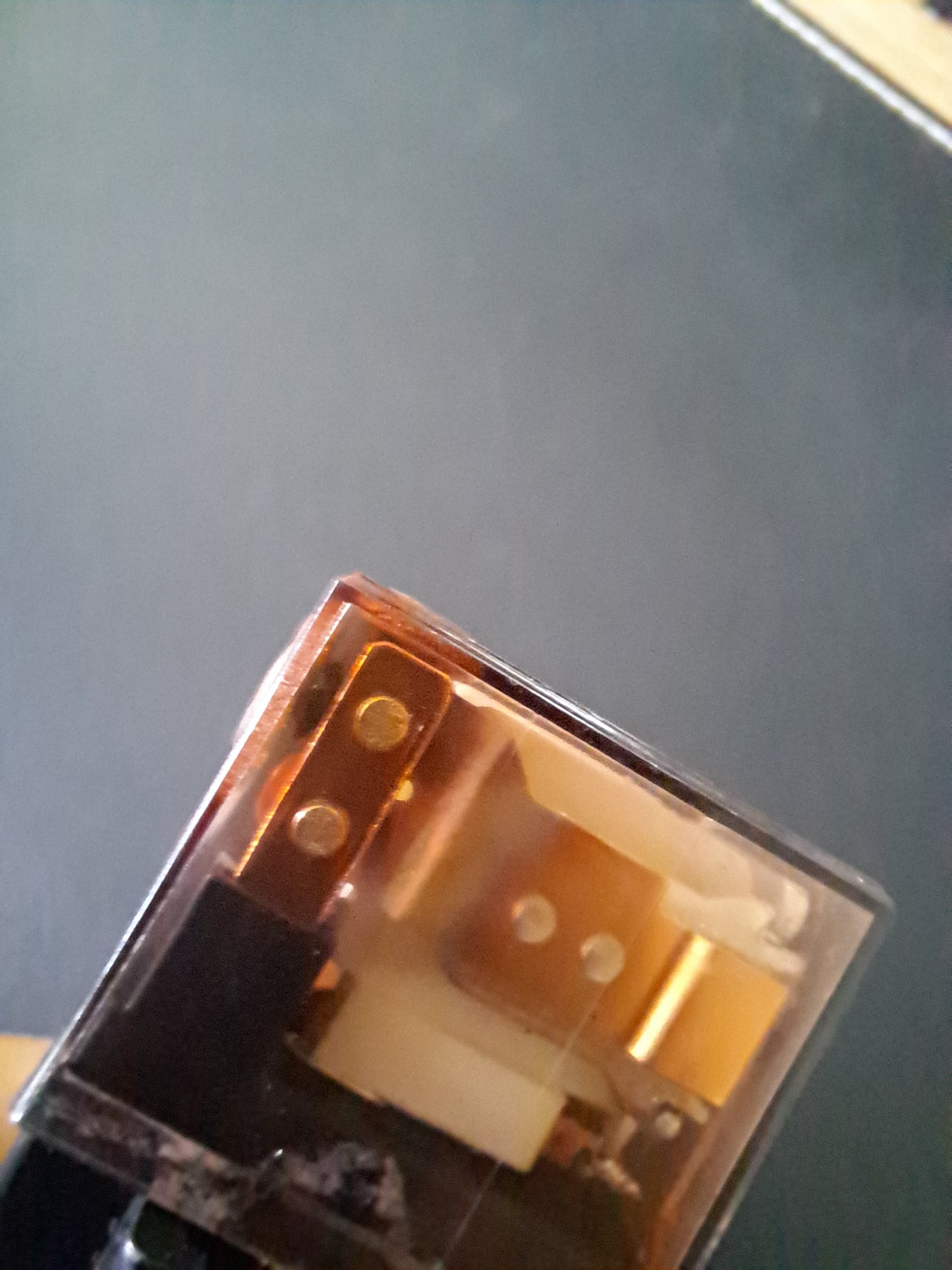

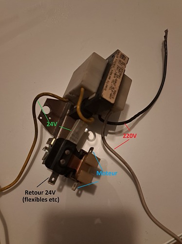

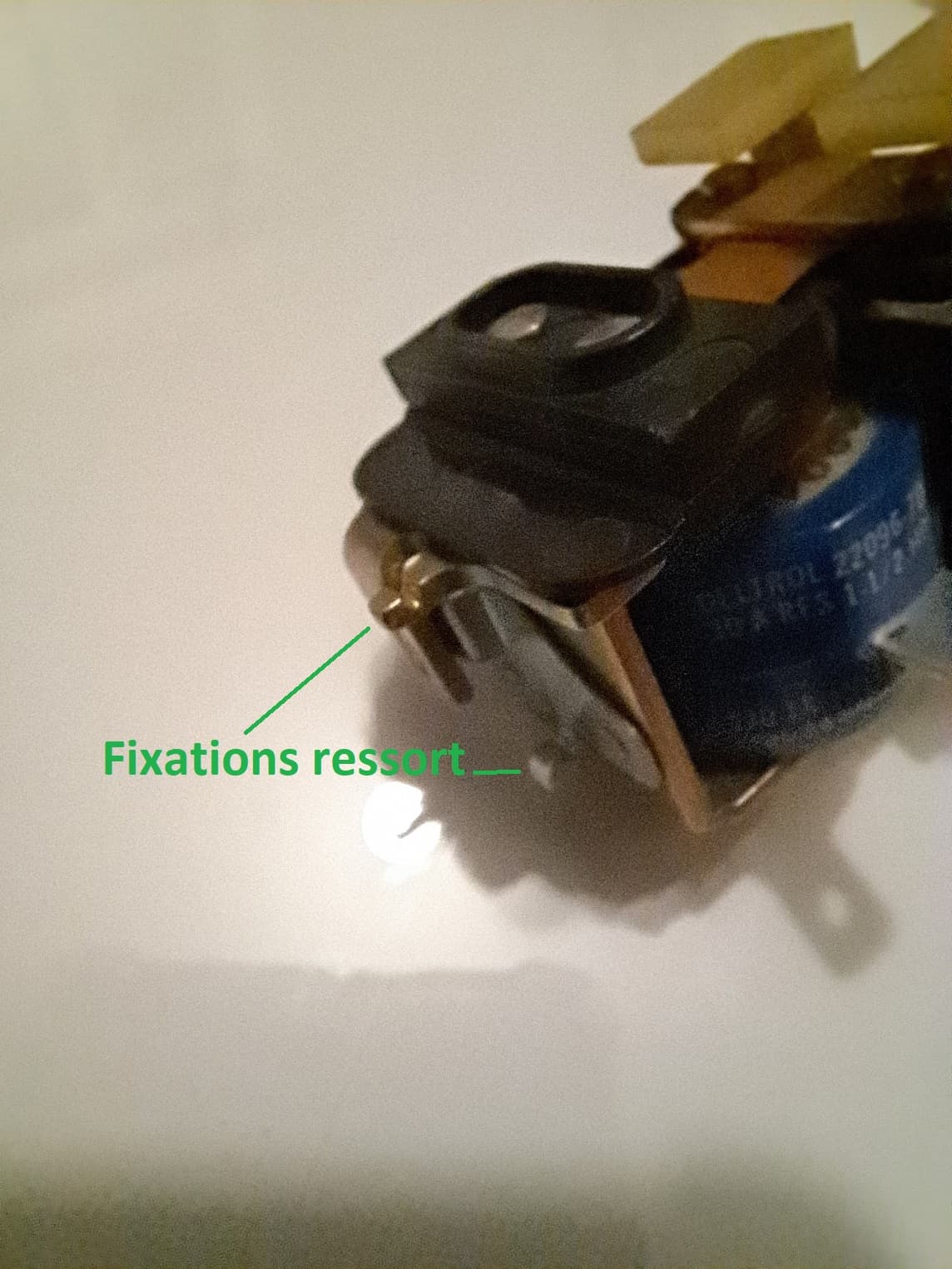

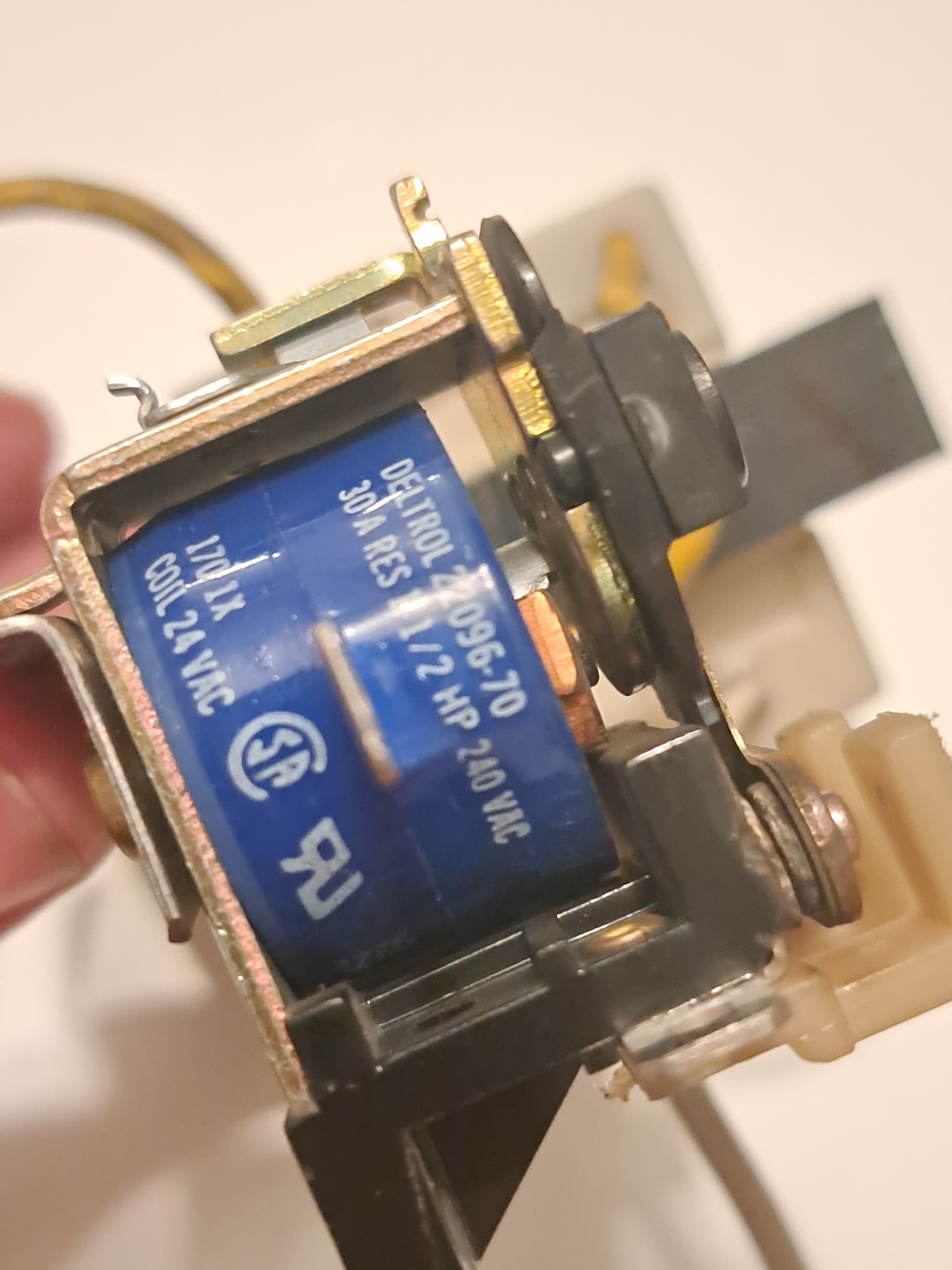

Après prise de tête ce soir, je peux confirmer qu’il manque un petit ressort sur le relai. Et que maintenant, la centrale est toujours allumée.
Voilà bête, cet très vieux, mais ça marche encore bien …
Mais je trouve pas cette référence sur internet

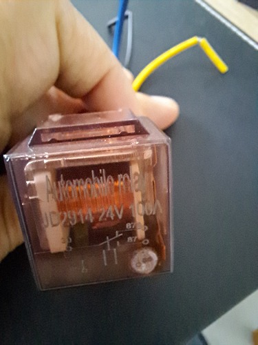

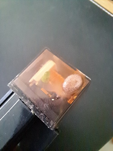

J’ai utilisé un relais 24V que j’avais dans mon bricolage, donc la centrale marche, mais ce nouveau relai (entouré de plastique, avec une petit led etc), surchauffe donc je l’ai viré
Avez-vous une idée, suggestion pour m’éviter de changer la platine complète, voire la centrale ?
Merci !

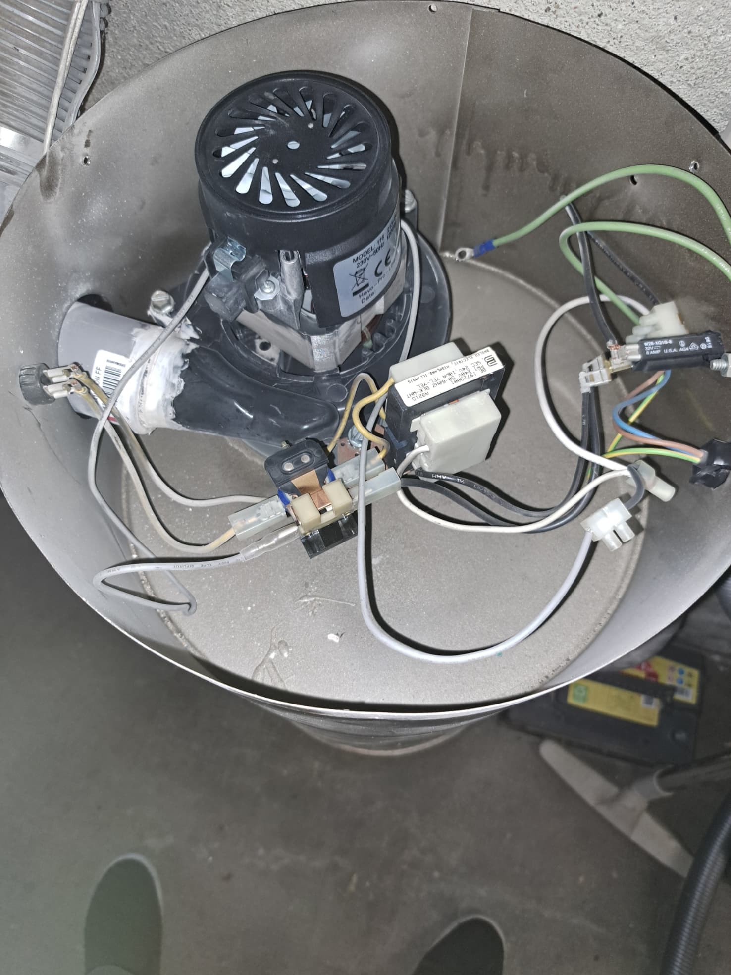

PS : En inversant le sens de montage sur la plaquette et en le fixant contact vers le bas, la gravité fait son oeuvre, ça dépanne le temps de faire plus propre
@pascal_ha L’idée du ressort est envisageable, la difficulté réside dans le fait de trouver la bonne taille et la bonne raideur.

Aujourd’hui ça marche déjà tout seul : quand on branche le flexible, la prise mural équipée d’un commutateur magnétique, ferme la boucle 24V ce qui déclenche le relai. Il n’y a donc pas d’action d’allumage à gérer. Avec l’équivalent d’un shelly, je ne vois pas bien l’apport. Ou alors reprendre tout le principe de la boucle pour l’activer ?
@oli_34 , j’aime ! Par contre esthétiquement, ça ressemble à mon essai : le coque plastique résistera ? J’ai fais un essai avec un relai auto 24V donné pour 100A… il a pris chaud. Effectivement la taille du contact n’est pas pareille, mais je m’interroge

le commutateur magnétique (détection de branchement du flexible) peut très bien activer une entrée du Shelly pour envoyer la puissance (peut être, suivant puissance, faut il relayer derrière …)
comme Pascal_Ha, je pencherais pour le ressort, surtout si la bobine d’origine fonctionne encore.
tu garde comme ça le matériel d’origine qui doit etre largement plus robuste que les petits relais de maintenant.
C’est sûr, tout fonctionne encore, sur une idée de Newtom et de sa pomme, j’ai mis le relais la tête en bas hier soir (tard) et donc la gravité assure que le relais est décollé au repos.
J’y ai pensé hier au bac à poussière mais cela me semblait si évident que j’ai pas osé , Reste a prendre les mesures du ressort et un dynamomètre pour la prochaine fois…
