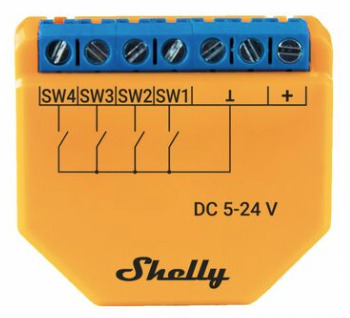

Regarde du côté Shelly I3 ( câblage en 24V) et avec une liaison avec autre Shelly qui cde ta vanne principale !

Je peuts donc utiliser ce shelly pour récup ces informations pour ensuite déclencher un autre shelly pour activer l’électrovanne général
si dans ce cas les sorties sont indépendantes, autant prendre un shell 4 sorties et dédier une sortie pour le général
C’est des entrées ? Sur les Shelly 3 ou 4 I, pas des sorties ?
Des entrée sur le Shelly mais à brancher sur les sortie :smile::thinking:
https://www.domotique-store.fr/domotique/modules-domotiques/modules-encastrables/micromodule-domotique-sans-fil-emetteur-bouton-interrupteur/1806-shelly-plus-i4-micromodule-wifi-emetteur-controleur-de-scenes-avec-4-entrees-pour-boutons-etou-interrupteurs.html
Oui regarde bien que ce soit une version 24V et pas 220v.
Pour ton cas une version I3 devrait suffire ! Mais je crois que I4 même prix !
Sur le site que je te donnes plus haut il y a toutes les explications possible, c’est le concepteur du Shelly !
Tu branches les cdes 24v sur les entrées du Shelly I 4 , et suivant entées tu cde un autre Shelly 1 ou autre qui a un contact (sec) pour ta vanne d’arrivé d’eau ! sur la version shelly 1 PM tu as aussi la mesure de conso ( pratique pour voir si enclenché).
