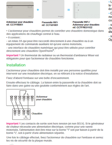

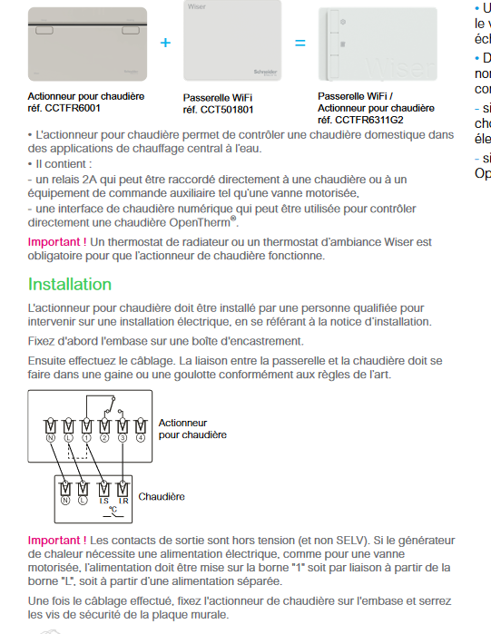

La chaudière est gaz, mais le pilotage de la chaudière est fait par un contact sec qui autorise la mise en marche du circulateur de chauffage ou l’ouverture d’une vanne 3 voies dans la plupart des cas.
Je pense que ton relais CCTFR6001 délivre un contact sec pour la commande de la chaudière.
j’ai été pour une fois clair !! ( sourire)
je veux pouvoir utiliser le mode ON/off et le mode opentherm c’est ce que permet CCTFR6001
dans un premier temps je reste en ON/OFF pour des raisons que je ne veux developper mais à terme c’est bien en OT que je veux piloter la chaudière, ce qui est cohérent avec la domotique et la prise en compte de la température extèrieure
un relais en contact sec ne m’interesse pas

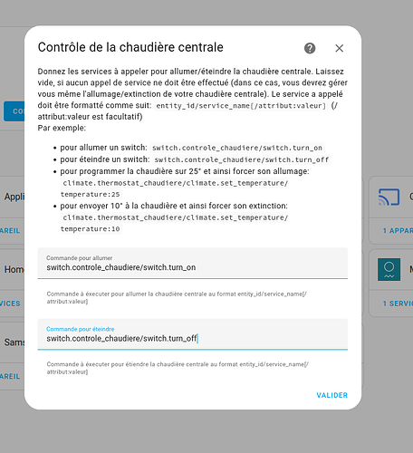

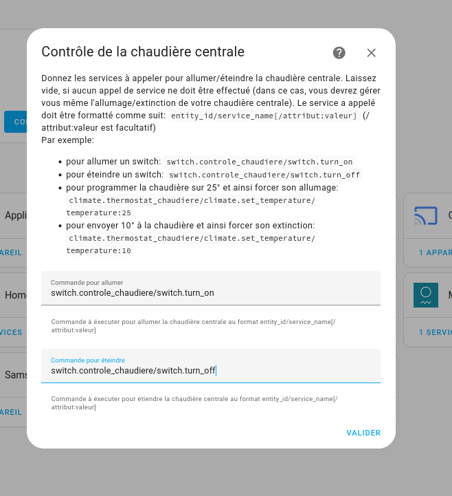

en attendant des nouvelles de la communauté , je deviens un peu moins C . j’ai trouvé HACS et versatile_thermostat. je n’ai pas été plus loin, cela me semble vraiment bien … mais renvoie à ma question …
pour piloter quoi ? si je n’ai pas relais de commande de la chaudière
google 'mon ami " me retourne pour cette question
« relais opentherm zigbee » QUE le CCTFR6001 !!
