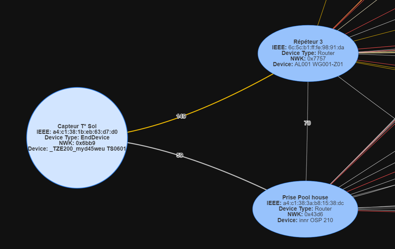

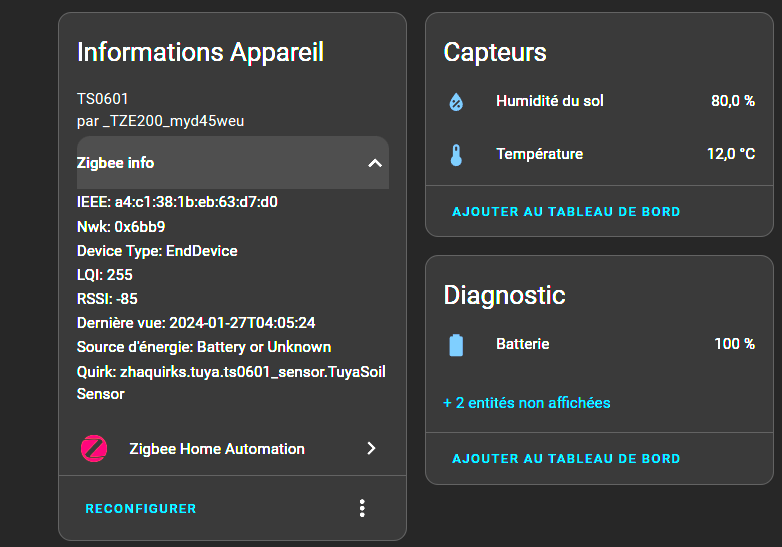

En tous cas l’appareil qui envoie le message a l’adresse 0x6BB9. N’y a t’il pas un appareil avec cette adresse dans la liste des appareils zigbee ? (Nwk dans Zigbee Infos de l’appareil)
Bingo !
Merci @Julien83 en passant un à un mes enddevices, j’ai trouvé le coupable qui n’est pas si inconnu que ça :
Je suppose donc, que ce dernier perd sa connexion et est déclaré comme appareil inconnu ^^ C’est d’ailleurs étonnant c’est l’un de mes seuls périphériques sur batterie qui montre 2 liaisons (149 & 59) vers routeurs.
Je pense que je vais le supprimer complétement et le réappairer.
