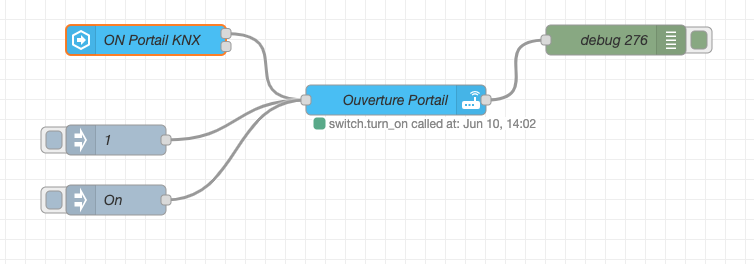

Pour autant, je me sentirais mieux si j’arrivais à mes fins avec Node Red.
Ce que je ne comprends pas dans mon flow, c’est que le relais est bien excité :
  • quand j’injecte un 1 (nombre)
  • ou quand j’injecte un On (chaîne de caractères)
En amont, on voit dans le débogueur KNX de HA que le switch KNX transmet un payload 1 quand on appuie sur le bouton KNX.

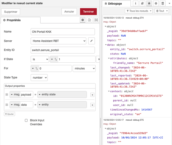

Sauf que si je paramètre l’Even State avec un 1 en nombre, ça ne marche pas (idem pour On) !
Donc ça ne sert à rien puisque tu ne récupères pas le changement d’état
Donc commence pas virer le test de comparaison (tout que le node soit passant pour n’importe quelle valeur) et branche le à un node debug…
Là tu verras si ça envoi un chiffre, un string ou n’importe quoi d’autre et tu seras en mesure de faire le bon test pour n’obtenir que le cas qui t’interesses
Pulpy-Luke, pour info, c’est le relais Zigbee qui passe automatiquement de On à Off au bout d’une seconde, le temps d’exciter la bobine de la serrure. Donc l’état est toujours à off quand on appuie sur le bouton…
Tu appelles ton nœud « on portail knx » alors que c’est du zigbee ?
ça ne marche pas comme ça … Tu pourrais injecter n’importe quoi avec les nodes inject
y compris la dernière photo de vacances, ça marcherai… le noeud suivant
est une action qui se déclenche à partir du moment où il recoit un truc en entrée (il n’y a pas de contrôle ou de vérification sur ce truc)
Ce qu’il te faut vérifier c’est comment rendre le noeud passant avec l’évènement de ton bouton zigbee
Là ton nœud n’est passant QUE si tu reçoit un nombre égal à1 ! Dans tous les autres cas (un string, ou un autre chiffre ou code d’erreur), il ne se passera rien dans la suite du flow
Dans le debug tu as reçu « NaN »
