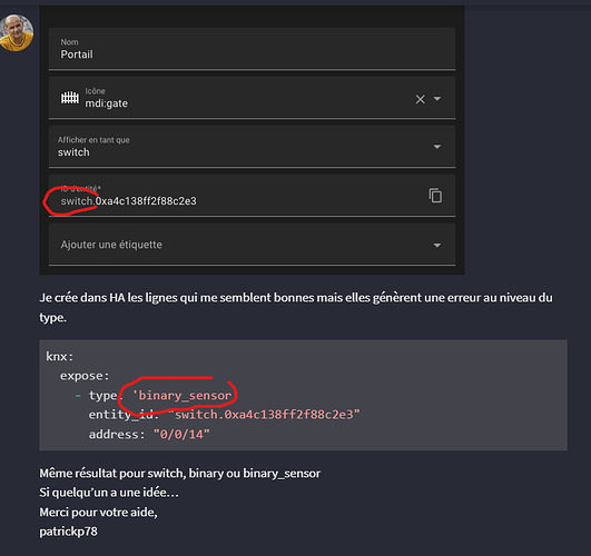

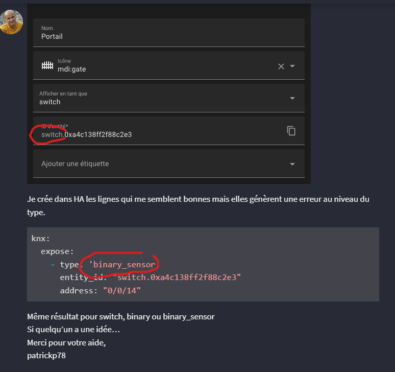

Je voudrais renvoyer sur mon réseau KNX l’action d’un bouton ON/OFF de HA.
switch

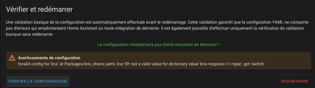

Je crée dans HA les lignes qui me semblent bonnes mais elles génèrent une erreur au niveau du type.
knx:
  expose:
    - type: 'binary_sensor'
      entity_id: "switch.0xa4c138ff2f88c2e3"
      address: "0/0/14"
Même résultat pour switch, binary ou binary_sensor
Si quelqu’un a une idée…

Salut…
Il va falloir choisir l’un ou l’autre
Soit c’est un switch parce que cet toi l’humain qui determine s’il est on/off
Soit c’est un binary_sensor, parce que c’est une info qui récupérée (un capteur ouvert/fermé par ex)
J’ai bien essayé avec switch, mais il me renvoie une erreur également…
Je vais voter, je reviens… :rofl:
J’aurais une solution simple qui consisterait à faire une automation dans HA qui se déclenche au changement d’état de ce on/off et qui va faire ce que tu veux déclencher dans ton système KNX :smiley:
Tu as regardé la page de l’intégration KNX: KNX - Home Assistant au chapitre KNX - Home Assistant tu peux exposer des entités/attributs de HA dans le système KNX mais selon les types KNX donc
Either binary, time DPT 10.001, date DPT 11.001, datetime DPT 19.001 or any supported type of KNX Sensor (e.g., “temperature” or “humidity”)
Cela donne quoi en mettant binary comme type ? et enlève les guillemets pour type et entity qui se déclare tel quel :wink:
Aucun effet avec binary, bien qu’il n’y ait plus d’erreur à la vérif.

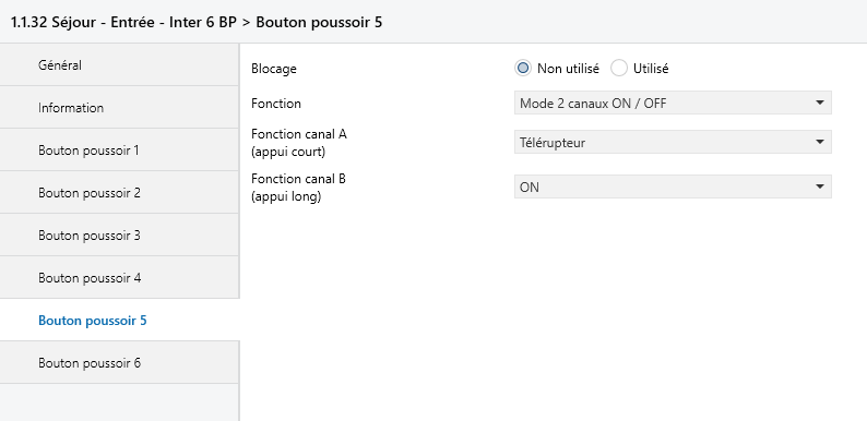

Dans ETS :
  • je crée une adresse de groupe 0/0/14 « ON/OFF Portail » - 1.001 switch
  • je l’associe au bouton poussoir 5 - Mode 2 canaux ON/OFF - ON

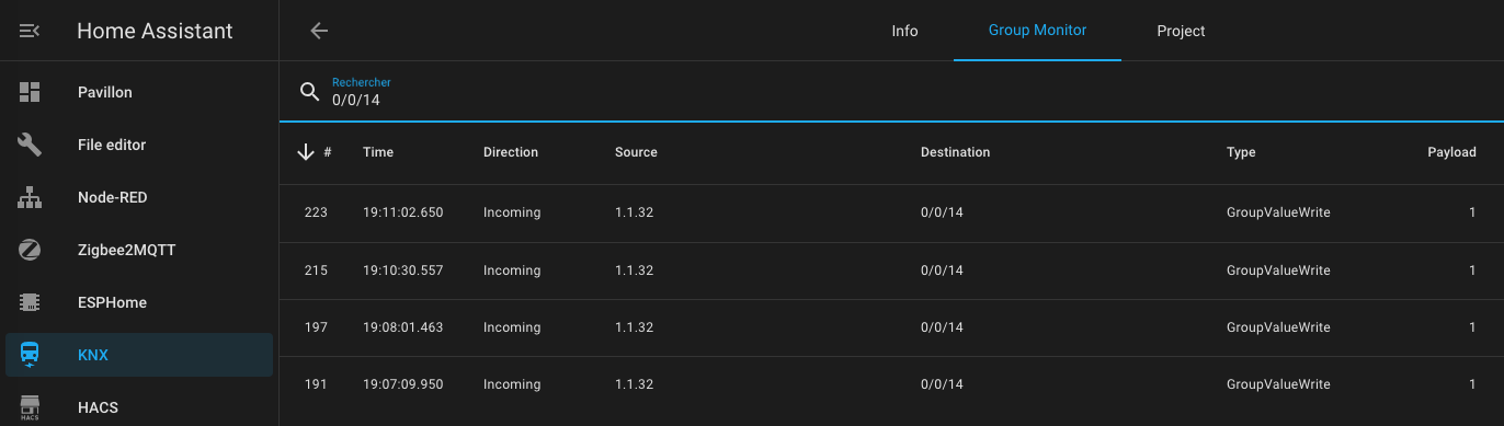

Pourtant, dans l’interface KNX de HA, je reçois bien le ON de l’interrupteur KNX à chaque fois que je l’actionne, sauf que c’est un 1. J’ai donc mis un nombre au lieu d’un string mais ce n’est pas mieux…
Tu reçois l’info comme quoi c’est appuyé, non ?
EDIT : je corrige le formulation : que le relais est actif
J’appuie sur l’interrupteur KNX, le debugger KNX dans HA crée une nouvelle ligne avec le payload « 1 »

    Je veux pouvoir également actionner la serrure depuis un bouton KNX dans le séjour au travers de l’adresse de groupe 0/0/14.
    A priori, la liaison de fait bien entre KNX et HA car je la vois dans le debugger KNX de HA

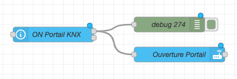

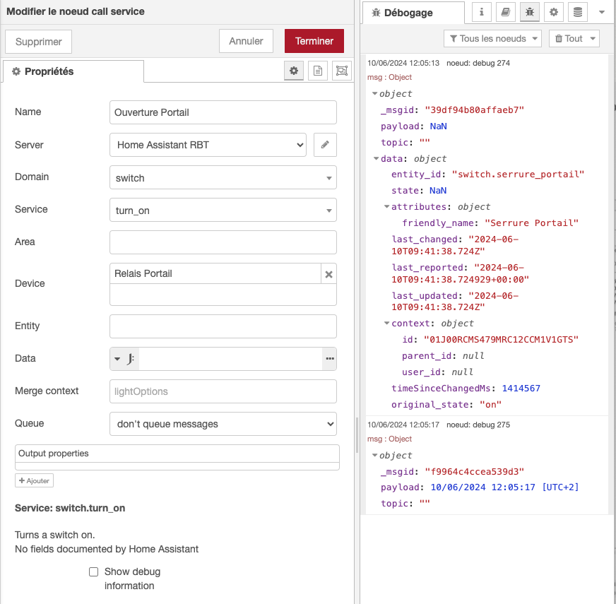

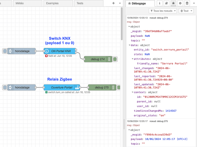

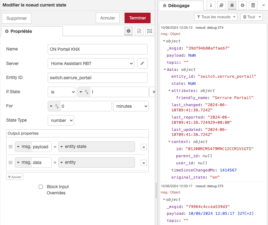

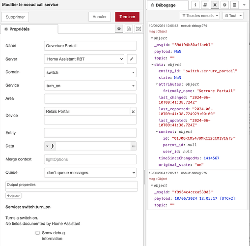

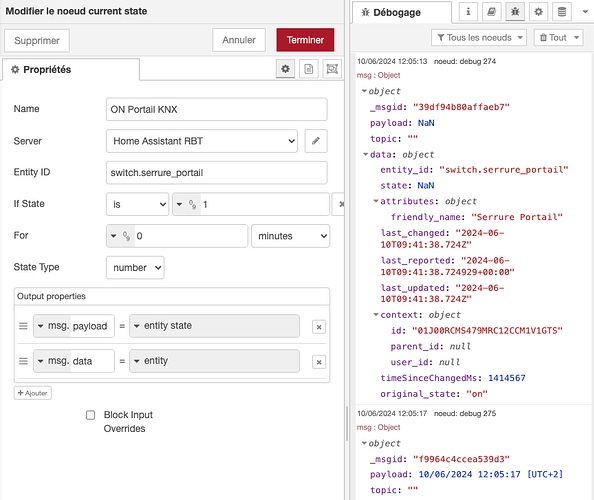

    Voici le flux Node Red avec le débogage et le paramétrage des nodes Switch KNX et du relais Zigbee
    Le debug 274 du switch KNX placé en « Sinon » indique NaN !!!
    Autant dire que je suis perdu…

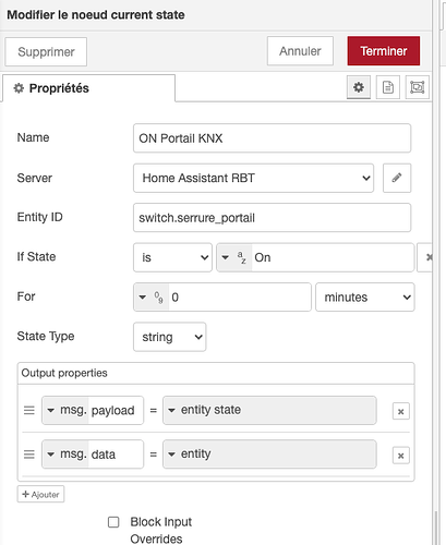

Je pense que ton flow ne peux pas marcher.
Tu déclenches la lecture de ton switch avec le node « inject » (c’est toi qui clique dessus) qui appelle un node « current state » (lecture à la demande).
Autrement dit sauf si tu es chanceux, ton clic ne sera sans doute jamais fait juste au moment ou le bouton KNX est actif.
Il faut utiliser un node event state pour que ça s’active
tout seul au bon moment

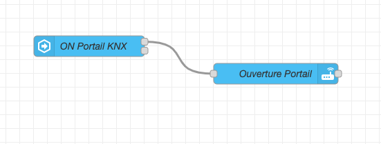

Pas du tout ! Ce que j’ai envoyé c’est pour les tests.
Le flow réel, c’est celui-ci :
Quand le node du portail transmet le message (1 ou ON ?) au node du relais, la serrure du portail s’ouvre.
Nodes
