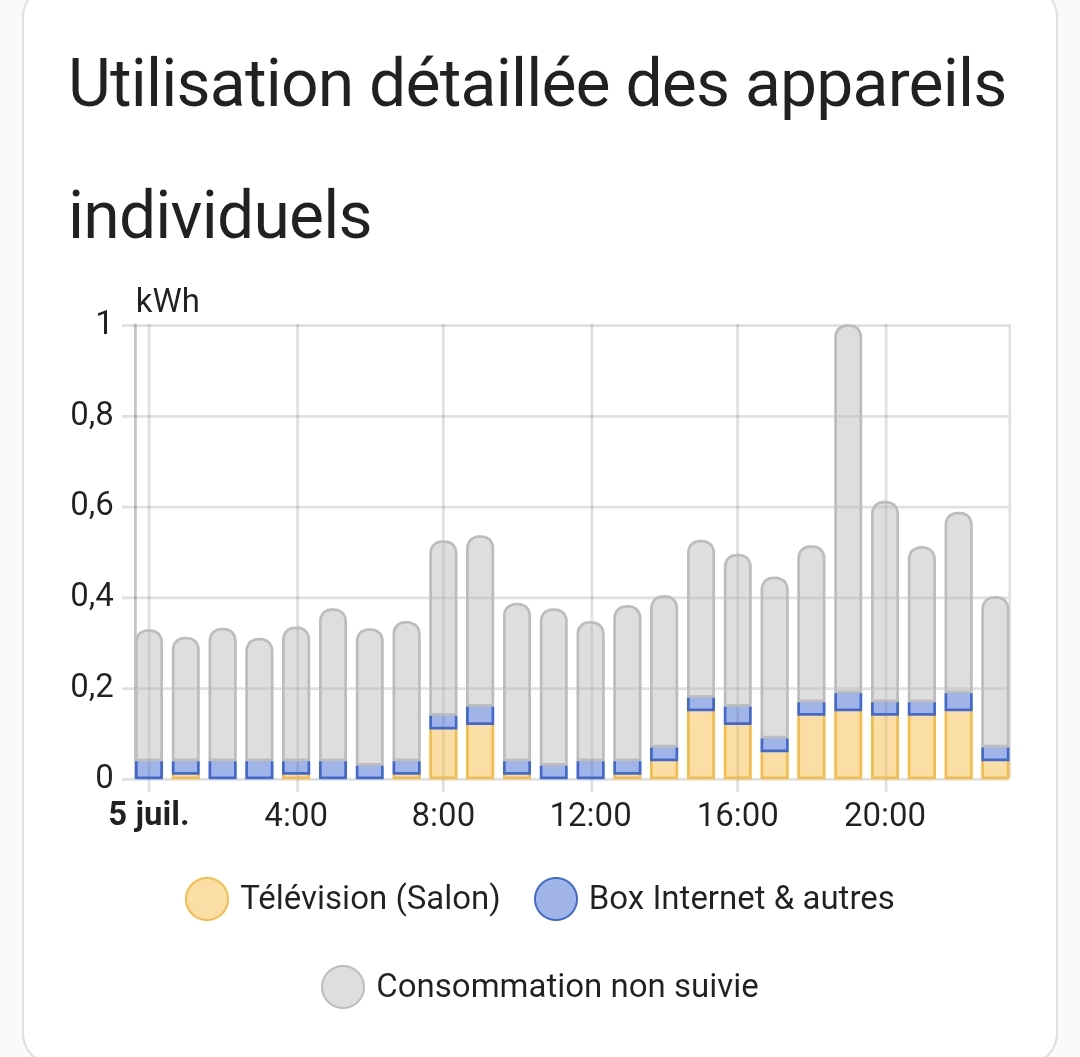

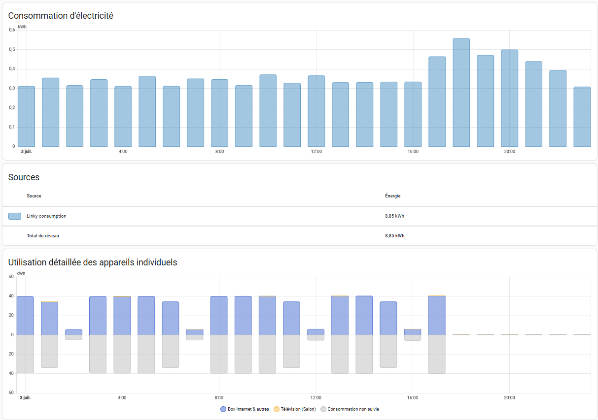

Je viens de réaliser la configuration de mon compteur linky via l'intégration HA Linky et tout se passe bien.
J'ai pu également ajouté les consommateurs d'énergie à mon graphe pour analyser les différentes consommations (aujourd'hui réalisé avec des Prises Connectées ZigBee Nous A1Z)

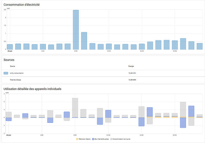

J'obtiens les courbes suivantes
On voit clairement que la consommation de la box internet est en négatif (16h) ou surevalué 17h ce qui fait une consommation non suivie négative pour compenser.
Est ce que quelqu'un sait d'où vient l'erreur, je pense du capteur en question et ce que je dois faire pour avoir un bon suivi. Je voudrais ajouter quelques prises connectées pour suivre la conso et/ou piloter les équipements, je ne sais pas si je dois rester sur ce modèle de capteur finalement.

Il y a en effet clairement un problème sur le suivi de la consommation de la box.
Peux-tu nous montrer la courbe historique du sensor que tu utilises pour cette consommation?

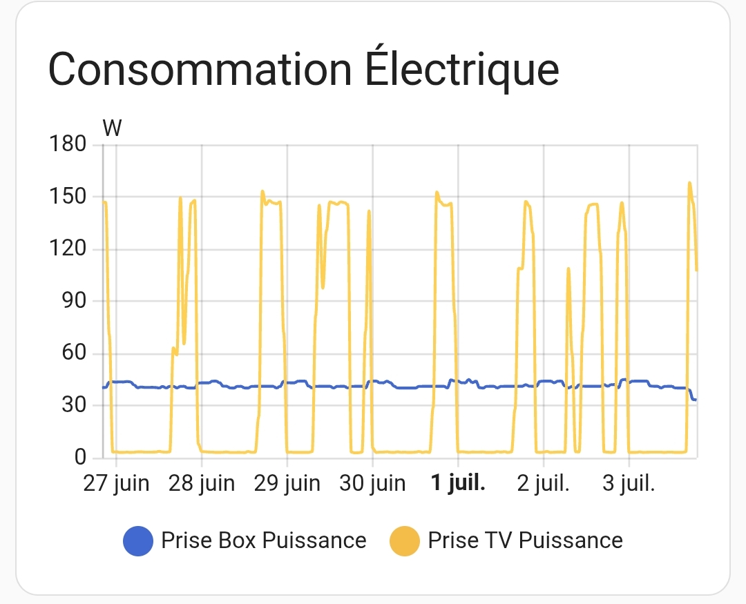

Voici la courbe de consommation enregistrée par le capteur. Je trouve a 40W
Ca a l'air cohérent. Le problème vient du cumul a mon avis. Je suis perdu c'est pour ça que je demande de l'aide.

En effet les 2 premiers histogrammes sont faits a partir du module energie. Le premier histogrammes fait suite a l’ajout de mes relevés horaires via l’application HA-linky
Le second histogramme est également fait a partir du module energie en ajoutant mes consommateurs individuels.
Pour le graphe de consommation, c’est sur mon dashboard que je l’ai créé avec une carte énergie. Voici le code yaml associé
chart_type: line
period: hour
type: statistics-graph
- sensor.prise_box_power
- sensor.prise_tv_power
stat_types:
- mean
title: "Consommation Électrique "
days_to_show: 7

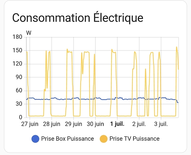

tu ne montres pas la bonne chose pour la consommation de ta box.
Là tu montres la conso instantannée en W… il faudrait montrer le graph de ton entité en kWh que tu as ajouté à ton dashboard énergie.
Les décallage de ce type on généralement 2 raisons:
- Soit les kWh sont cumulés de façon décalée et en retard…
- Soit ton cumul en kWh déconne… et il ne cumule pas ce qu’il devrait
Dans ton cas vu ton graph c’est surement le cumul qui ne se fait pas correctement… Vu ton graph de conso tu devrais avoir de façon régulière à chaque heure 45-50 Wh dans ton tableau énergie pour la box. Là tu as alternativement du positif et du négatif… seulement toutes les 4 heures…
Donc essayes de nous montrer comment tu obtiens la valeur en kWh ça expliquera beaucoup…

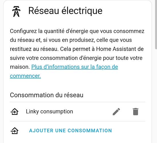

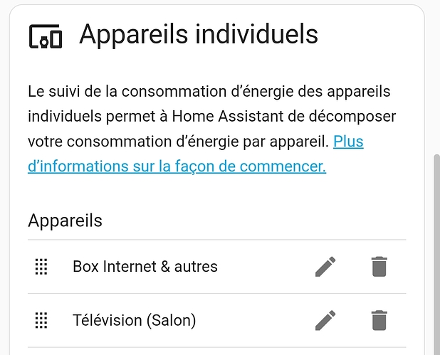

Ce que je constate est qu'aujourd'hui les relevés des 2 prises sont plutôt cohérentes dans le sens où je n'ai pas encore la consommation totale de la journée (mise a disposition par Enedis a 6h le lendemain)

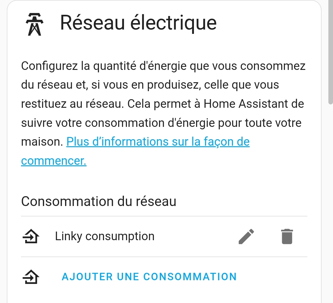

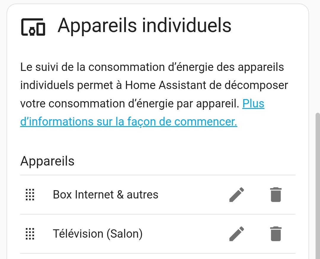

Pour créer ces graphes je n'ai rien fait de spécial. J'ai uniquement renseigné les entités dans les différents champs de la carte énergie
Pour la consommation globale
Pour la consommation individuelle

Il reste que sur tes graphs précédents, tu avais des consommations négatives, ce qui n’est pas possible. Il y avait donc un problème.
Il s’est peut-être résolu tout seul (??), si ça revient, réponds à nos questions et poste le graphique historique de ton capteur de consommation de la prise qui remonte des données étranges comme demandé.

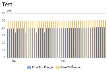

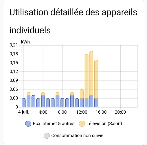

Voici le graphe que tu m'as demandé.
Il y a un problème, comme tu l'as indiqué, ca devrait etre de l'ordre de 40-50Wh. Ici il y a un facteur 1000 qui intervient.
Est ce que ca vient d'un problème d'unité et je dois passer par une conversion des valeurs fournies par la prise NOUS ?
Merci d'avance pour votre aide.

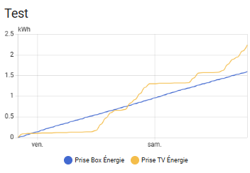

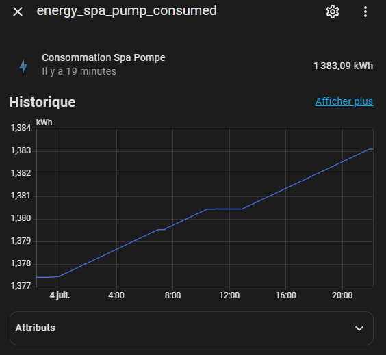

Peux tu partager plutôt la graph en courbe et pas en histogramme ?
Car là ça a l'aire d'être déjà cumulé par heure.
Si ça ressemble à quelque chose comme ça c'est bon. Après faudra aussi voir cette histoire de d'unité...
Si la courbe monte et descend, y'a un problème...

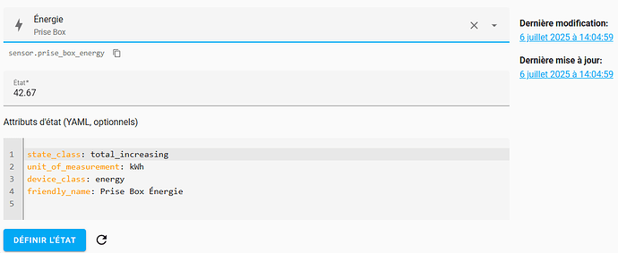

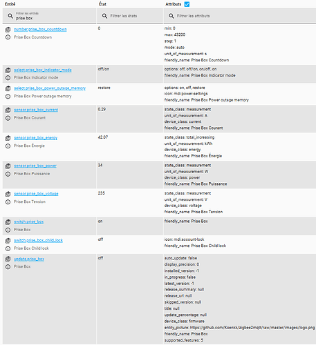

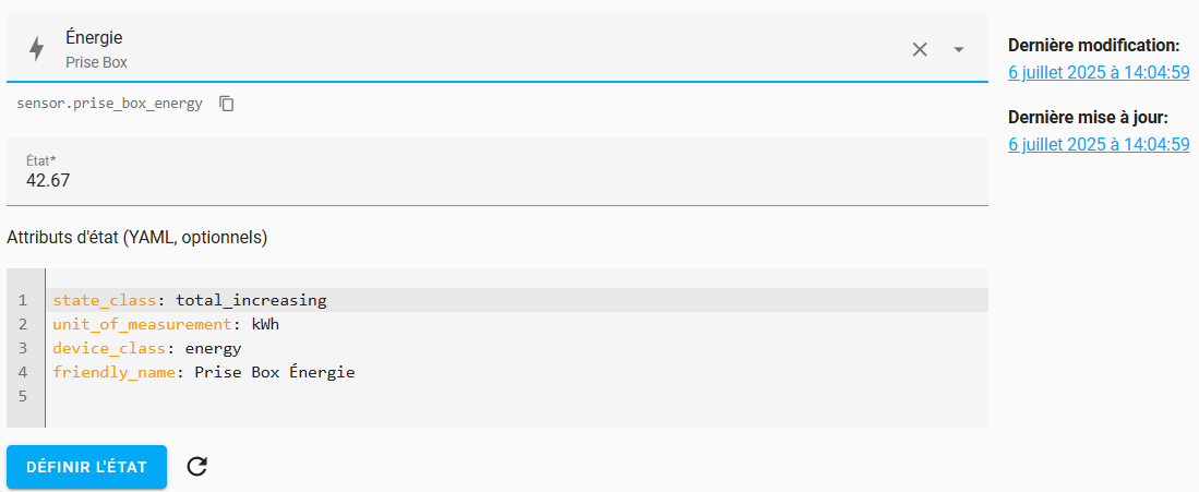

Et en plus si tu pouvais partager les détails de ton entité Prise box Energie dans les outils de dev / etats...
Comme ça:
@AlexHass Merci pour ton message, je comprends mieux ce que tu attends de moi maintenant.
Pour info, je pense qu'un premier probleme vient de la synchronisation des releves linky. Les courbes d'hier qui avaient bonne (sans les relevés linky) sont comme les autres jours.
Voici la courbe de consommation d'energie (comme la tienne), il s'agit d'un cumul heure après heure
De mon analyse, ca a l'air pas trop mal d'un point unité.
Pour l'état du capteur, voici toutes les informations remontées.
Specifiquement pour la mesure de l'énergie, voici le capteur,
Oui alors le décallage de la synchro des valeurs linky doit effectivement pas aider…
En revanche tout de même un souci de valeur. Ce graph du dashboard énergie est construit en déduisant la conso de chaque appareil de la conso totale de la maison,
Mais quand la conso d’un appareil est plus grande que la conso e la maison pour une heure donnée ça fait un graph négatif comme tu as…
Ta box internet y remonte en disant qu’elle consomme 40kWh par heure… c’est pas possible…
Y’a tout de même un truc qui doit t’achapper là avec une unité qui part en vrille…

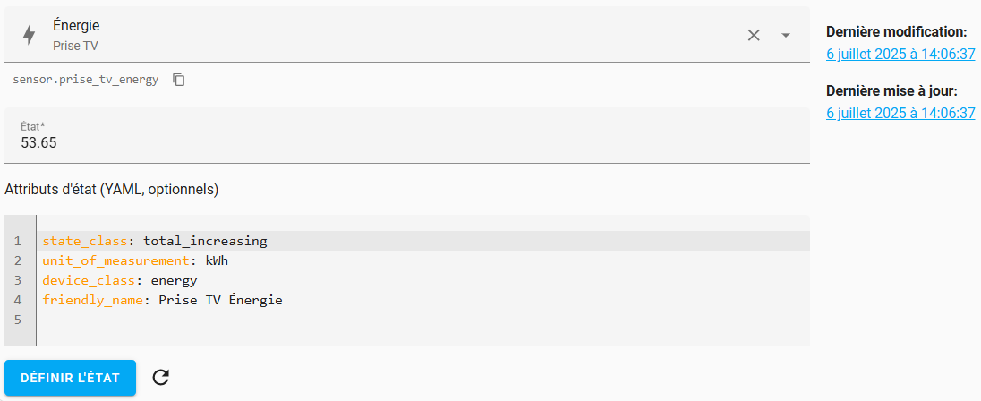

Voici les informations concernant l'état des 2 capteurs prises.
Prise de la box
Prise TV
Je vais tenter de faire un reset sur la prise box car on voit régulièrement la valeur de 40kWh ce qui correspond à sa consommation totale depuis les relevés. La prise TV a un total de 53kWh mais n'affiche pas le problème.

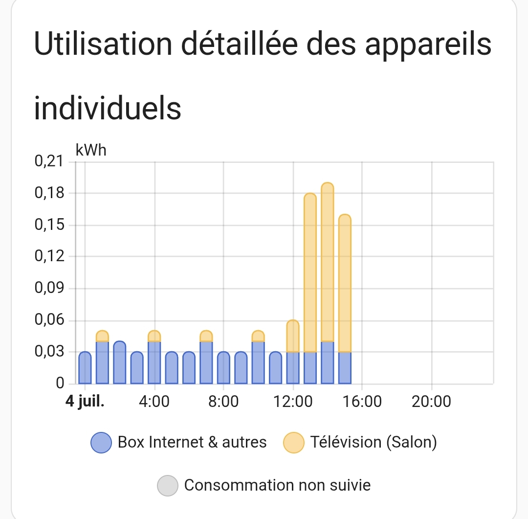

Un petit message pour vous donner des nouvelles. J'ai fait un reset de mes relevés linky puis je les ai à nouveau importés.
Pas de problèmes depuis les 4 Juillets. Les courbes sont correctes. Je ne m'explique pas le pourquoi du comment mais tant que c'est bon je continue de toucher du bois
Je vous donnerai des ews dans quelques jours pour voir si ça tient.
Bonne soirée et vous et encore merci de vos investigations.
Bonne nouvelle… et la remontée de la prise Box Internet semble correcte. Pour moi, c’était le point le plus problématique de ta première capture d’écran. Il y avait des valeurs négatives pour cette prise.
