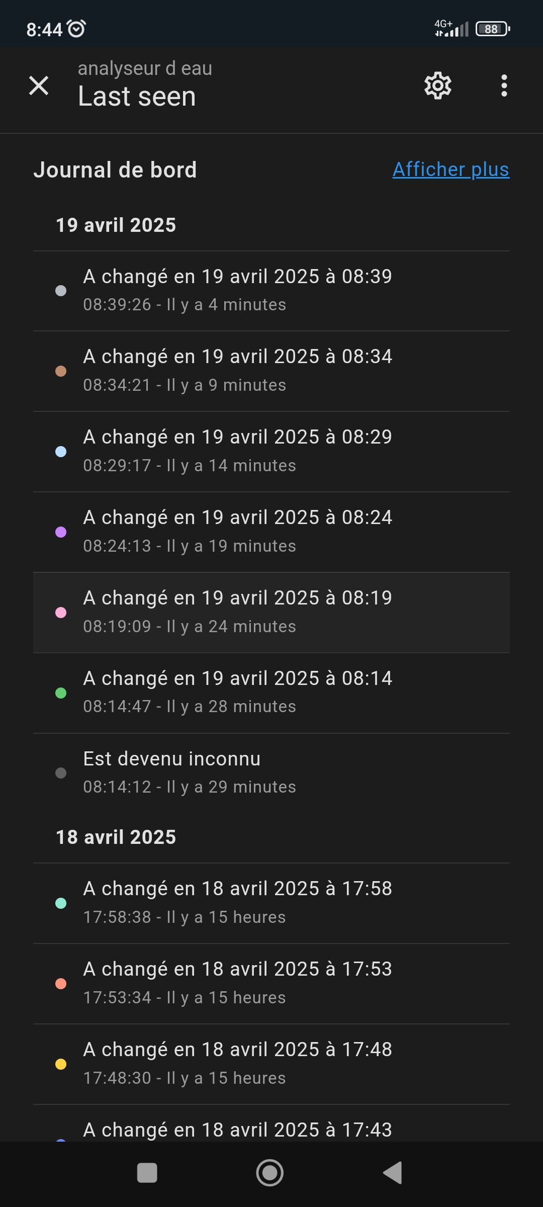

du coup le lqi est impeccable avec l aeotec mais l analyseur n a pas l air tres bavard :sweat_smile: il peut envoyer des infos toutes les 10/20 min et d un coup plus rien ( aucune info cette nuit)
y a t il une manip pour « forcer » l analyseur a « discuter » et partager ses info ?
dans les journaux z2m je vois que toute les deux a cinq minutes c est aleatoire il y a une remonté , donc c est surement l analyseur en lui meme qui ne se met pas a jour dans ses lectures des differents parametres .

Il faudrait voir aussi comment se comporte le last seen.

le last seen annonce bien toute les 5 min je doute quand meme sur l appareil en lui meme . mais le comportement est tres aleatoire d un jour a l autre .
