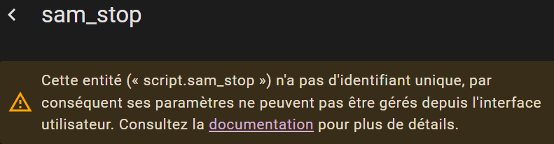

J’ai l’erreur suivante :

Tu as bien créé l’entrée input_number.samxxxxx ?
Pour « recopier » des scripts/ scènes/ automatisations depuis un code le mieux est d’utiliser l’UI , faire par exemple nouveau script , l’afficher en mode yaml , et coller le code.
Ça évitera le pb d’identifiant unique
