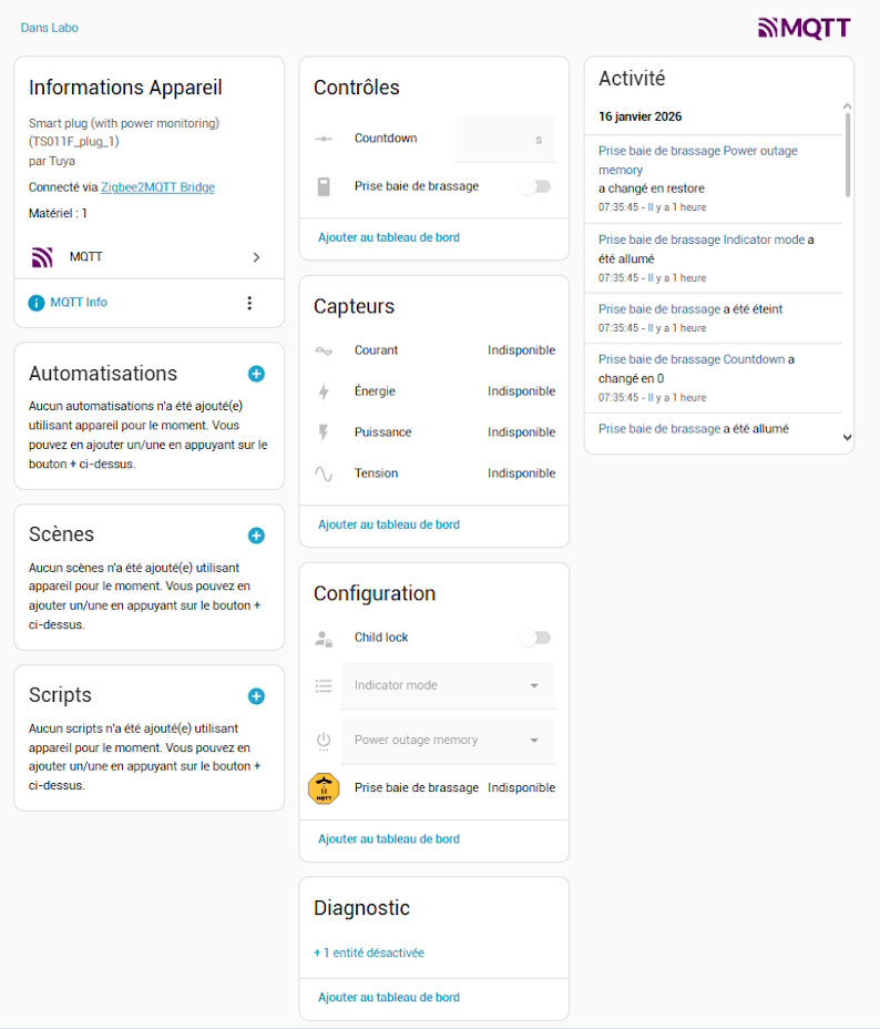

Voilà ce que voit Z2M d’une installation récente d’une prise TS011F
Voilà ce que voit MQTT de cette même prise
Voilà ce que montre la carte toujours de la même prise

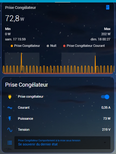

Voilà ce que montre le même type de carte pour une autre prise installée il y a une dizaine de mois
Je pédale dans la semoule : plusieurs prises installées il y a une dizaine de mois sont correctement vues et présentées, alors que celles installées il y a quelques jours ne peuvent être exploitées. Ce sont à priori les mêmes modèles, et certainement le même fournisseur (à défaut de fabricant).
Les premiers modèles ont simplement eu à être appairés. Je n’ai rien fait d’autre sur la série suivante.
Où dois-je chercher ?

dans rapports de la prise, tu n’as pas de point de terminaison configurer ?
Point de terminaison 1, 5 colonnes de 4 lignes avec des valeurs renseignées,
Point de terminaison 242, « aucun », « + Ajouter »

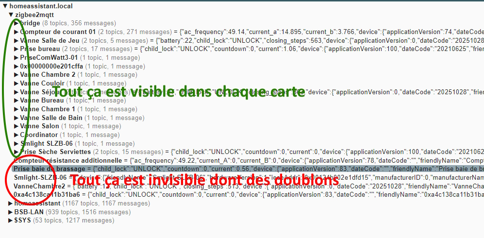

Ce qu’il faut regarder c’est le ‘topic’ sur lequel le message est publié et comparer auquel est abonné l’entité dans ha

avec mqtt explorer en application ou en module complémentaire au choix.
Les topics permettent d’organiser les messages dans MQTT . Lorsqu’un client publie un message, il l’associe à un topic. C’est un peu comme une clé ou un URI qui donne une identité au message.

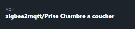

le nom de topic de l’appareil est le nom que tu lui a donnée.
ca sera zigbee2mqtt/nom de l'appareil
exemple :

Résultat de l’exploration :
Détail de la prise dans MQTT EXPLORER, les valeurs s’ajustent en continu :
  "child_lock": "UNLOCK",
  "countdown": 0,
  "current": 0.54,
  "device": {
    "applicationVersion": 83,
    "dateCode": "",
    "friendlyName": "Prise baie de brassage",
    "hardwareVersion": 1,
    "ieeeAddr": "0xa4c138b2d18cd8d5",
    "manufacturerID": 4417,
    "manufacturerName": "_TZ3210_rqrrkla7",
    "model": "TS011F_plug_1",
    "networkAddress": 27887,
    "powerSource": "Mains (single phase)",
    "stackVersion": 0,
    "type": "Router",
    "zclVersion": 3
  "energy": 11.87,
  "energy": 11.88,
  "indicator_mode": "on",
  "linkquality": 255,
  "power": 83,
  "power_outage_memory": "restore",
  "state": "ON",
  "update": {
    "installed_version": 83,
    "latest_version": 83,
    "state": "scheduled"
  "voltage": 224
Que vérifier encore ?
info : le manufacturer name est différent pour les prises qui s’affichent : _TZ3000_w0qqde0g
