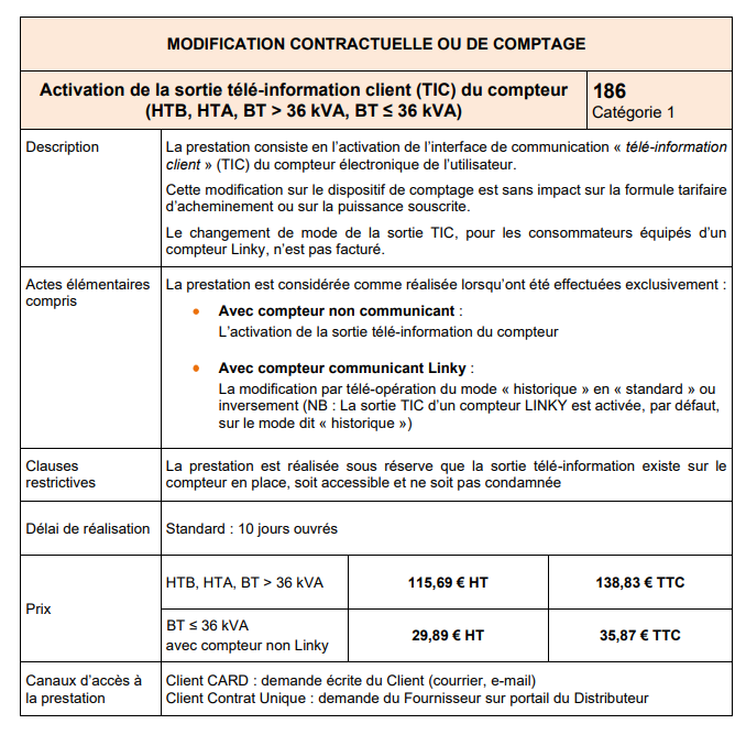

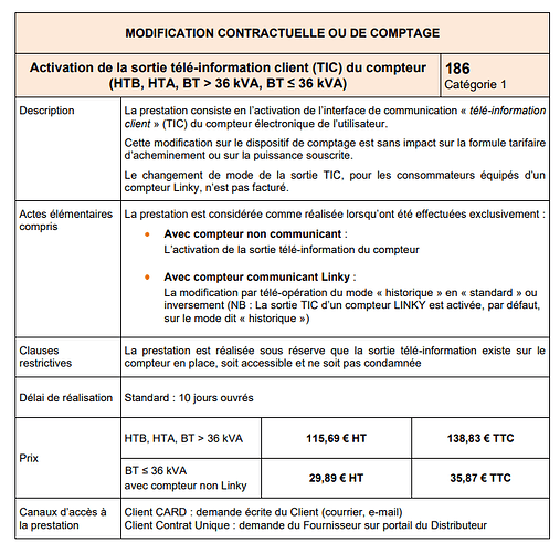

Cela peut prendre jusqu’à 10 jours ouvrables
Effectivement, la durée max annoncée c’est 10 jours, moi je l’ia eu le lendemain de ma demande.
Ci dessous le descirption de la prestation (attention ça sort de Electricité de Strasbourg Rédeaux et pas Enedis, le code est différent)
