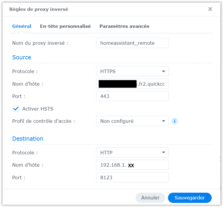

Pour la configuration du proxy inversé voici:
Pour le nom de l’hôte y-a-t-il une règle à respecter? la mienne est de ce type: HA.xxxxxxxxxxx.fr2.quickconnect.to.
l’adresse IP sous « nom d’hote » est celle que je trouve dans la box internet:

Mais à distance, j’ai beau avoir créer une règle dans le reverse proxy du NAS qui pointe vers l’IP locale de la VM, cela ne fonctionne pas … Une idée ?

Seul le 443 est NATé vers le NAS. Et le reverse proxy redirige vers le bon port interne (8123).
Je penche plus pour un problème de certificat (j’ai un certificat LE sur le NAS, mais est-il valable pour la VM ?
J’ai une version HAOS juste pour tester des trucs…avant je l’avais local mais j’ais pu arriver remote aussi avec le reverse proxy de Syno. T’as aussi creé le header dans rev proxy et configuré HA pour accepter le NAS pour forwarding?
