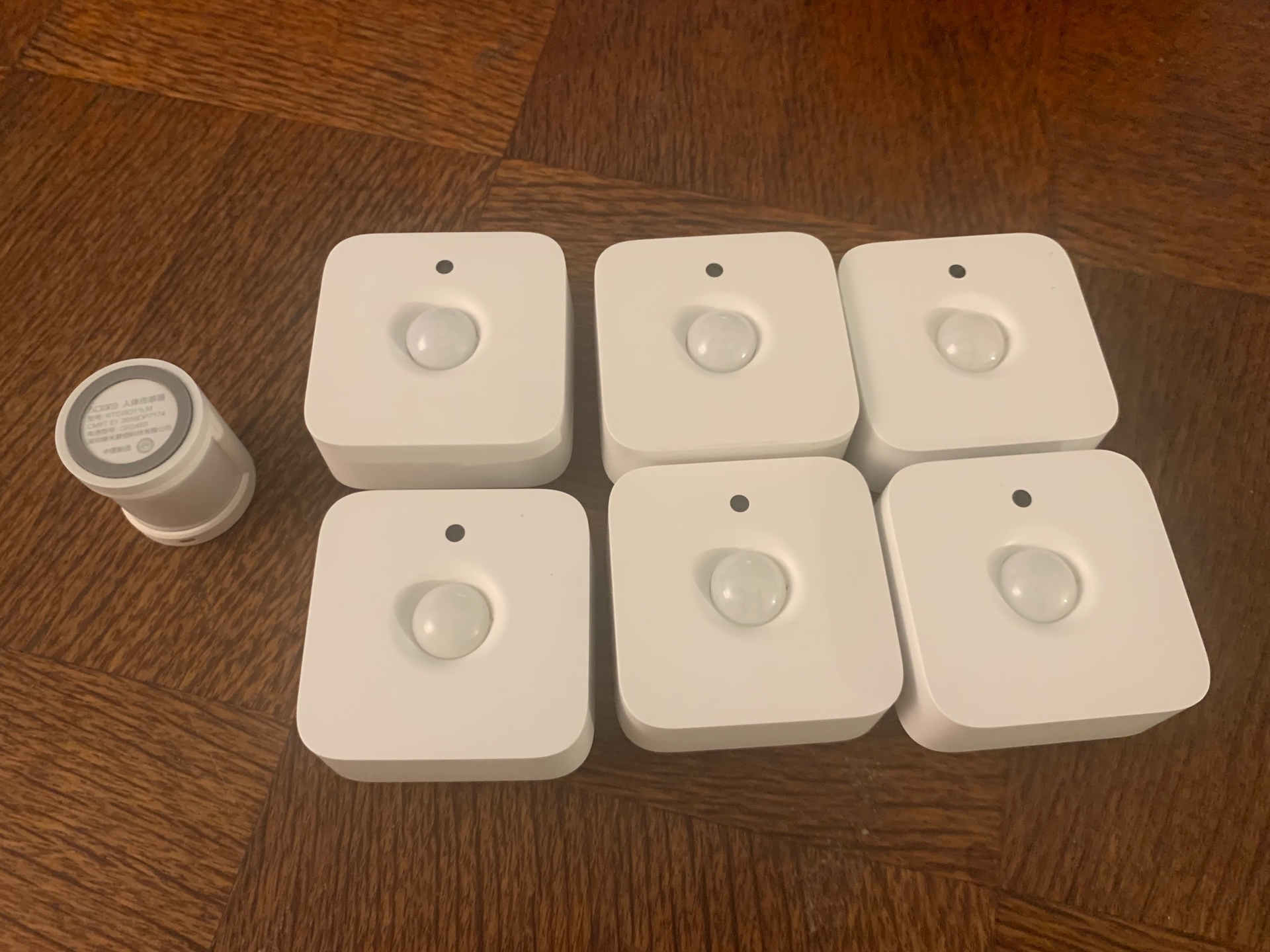

Je confirme la réception des 20 détecteurs : premier colis de 7 pour deuxième colis de 13 détecteurs, donc 20 au total comme commandé.
C’est du super matériel, qui communique régulièrement sur le réseau et ne disparaît plus et se réveille en cas de mouvement.

Je viens de remplacer mes Philips Hue dans ma résidence principale et les premières impressions sont fantastiques. Les points qui m’ont beaucoup plu :

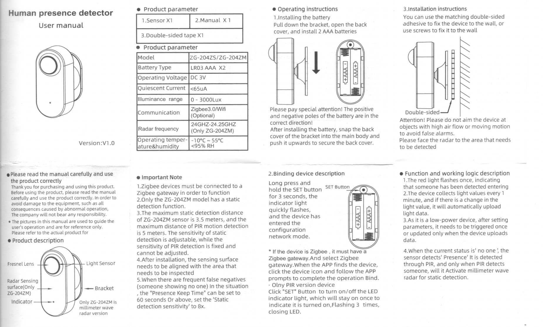

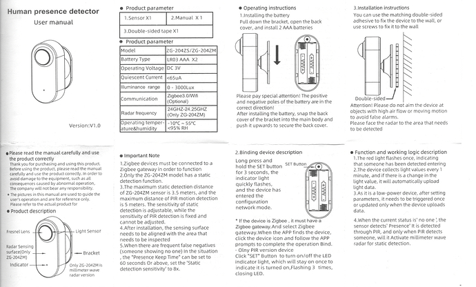

Je publie la documentation pour ceux intéressés :
