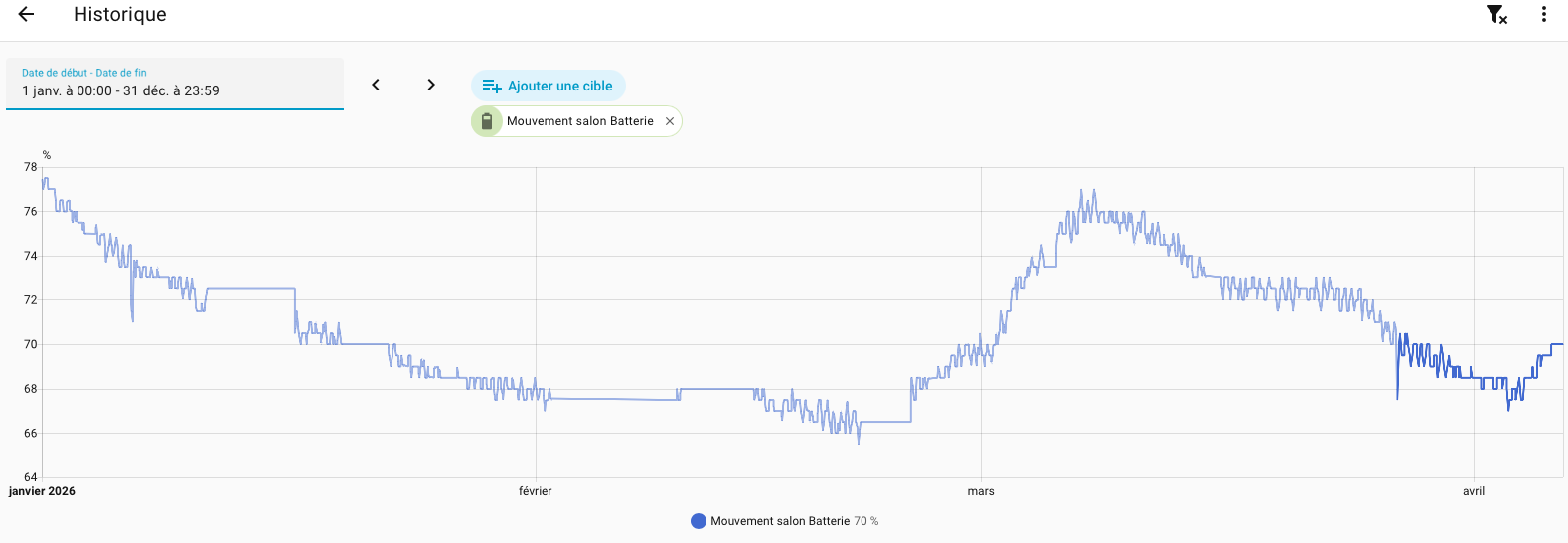

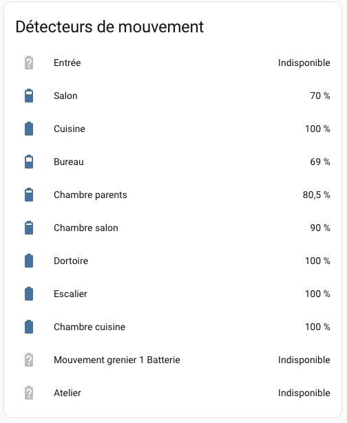

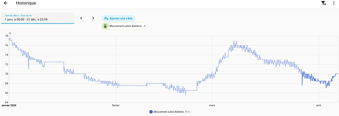

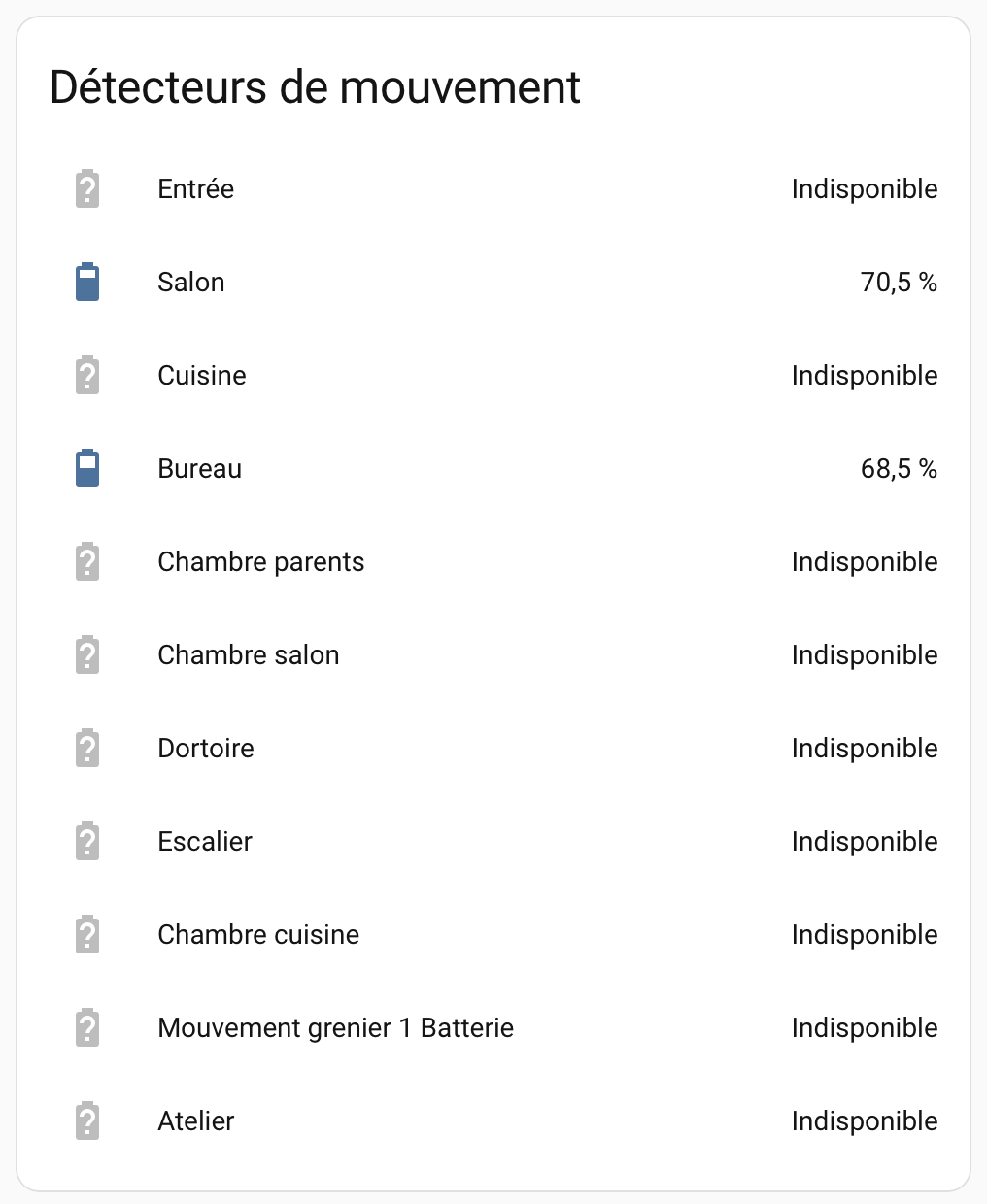

Bien entendu, je monitore l’état des batteries, mais rien n’y fait :
Certains détecteurs Sonoff affichent toujours un niveau de batterie de 100%, d’autres ne transmettent pas le niveau et certains par contre sont capables de transmettre le niveau de batterie, même s’ils apparaissent hors réseau.

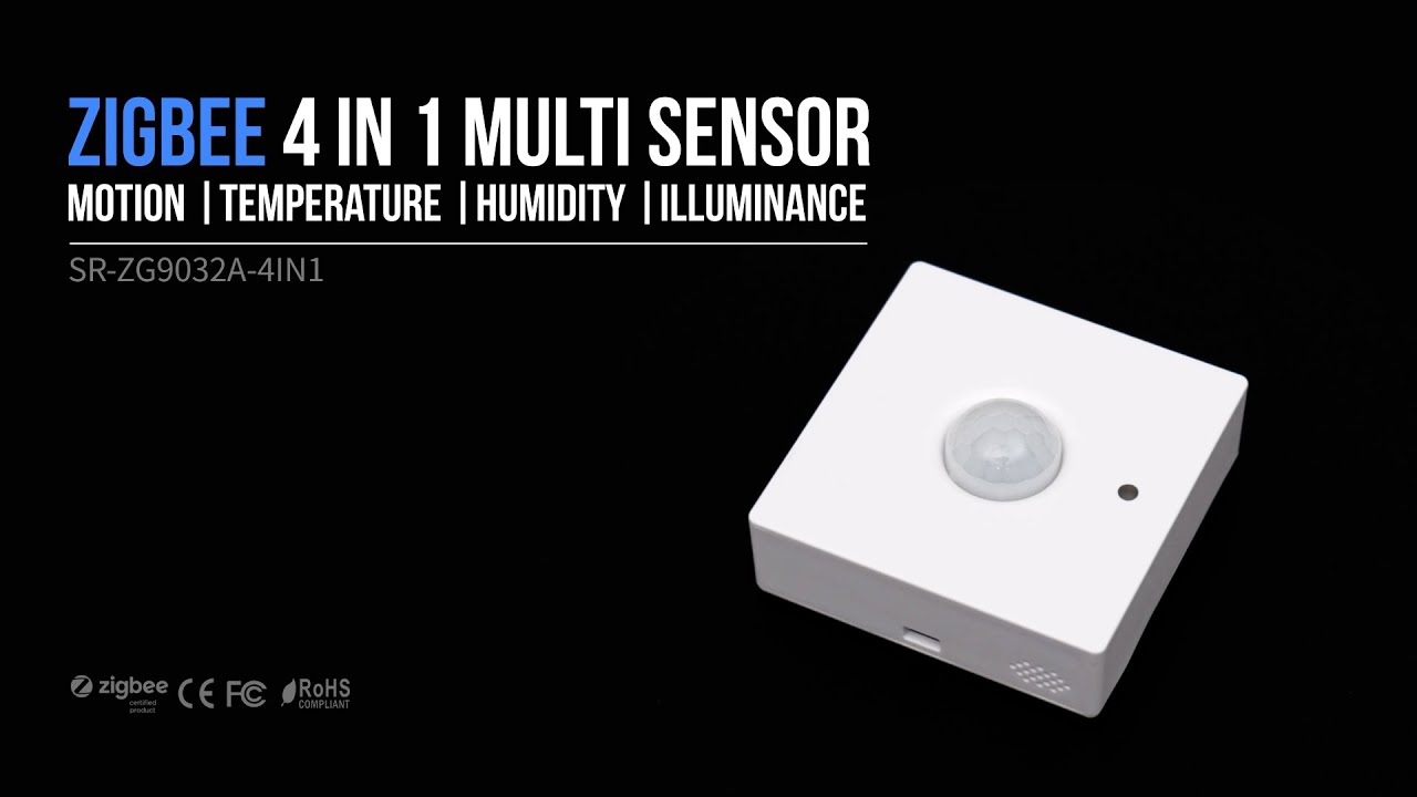

Regarde les Sunricher SR-ZG9032A-4IN1 aussi.
Merci, en plus ils sont disponibles. Sur Z2M :
Il y a bien deux piles AAA. En plus, on peut mesurer l’humidité.
Par contre, j’ai l’impression qu’on ne peut le monter que contre un mur ou dans une boîte à encaster. Mes détecteurs de mouvements sont proches du plafond et orienté à 45°.
Une petit impression 3d et c’est bon :wink:
Par contre il a de bonne dimensions :
Effectivement il a les bonnes dimensions. Sunricher est une entreprise chinoise. Bonne documentation, produit sérieux. Merci, je réfléchis.

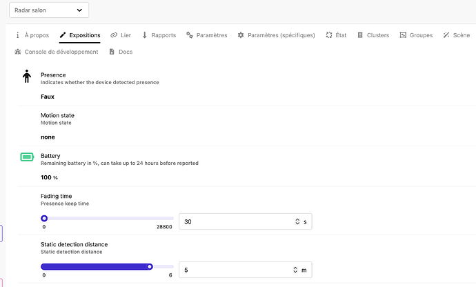

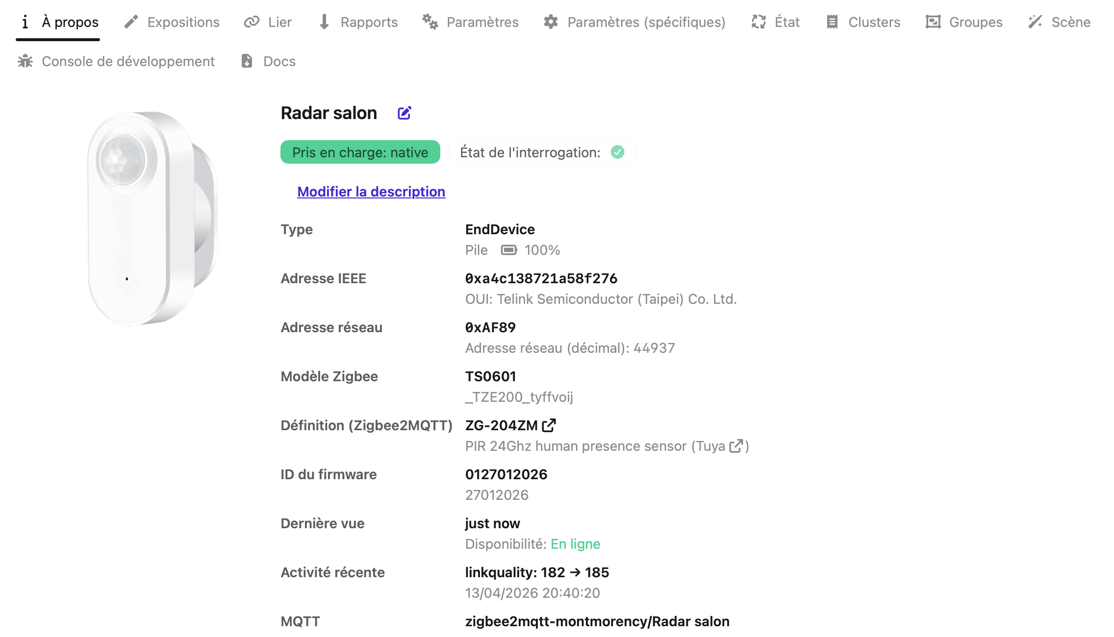

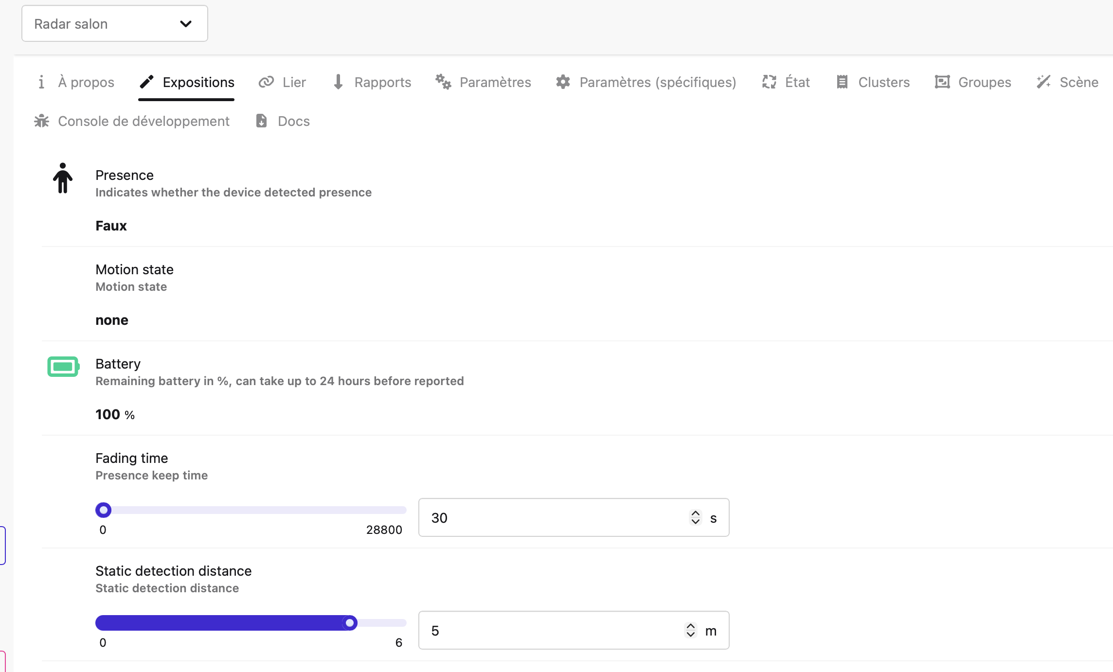

Je viens de recevoir un premier lot de détecteurs de mouvement.
Mauvaise nouvelle : le paquet de dix détecteurs de mouvement commandé sur un site chinois bien connu n’en contient que sept. Dommage que ce produit ne soit pas (encore) distribué en France. J’attends un deuxième lot de dix demain, en espérant qu’il n’y en ait pas à nouveau sept. Update : Finalement les 20 ont bien été livrés.

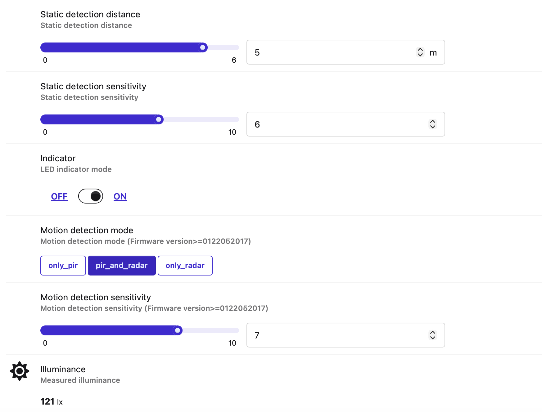

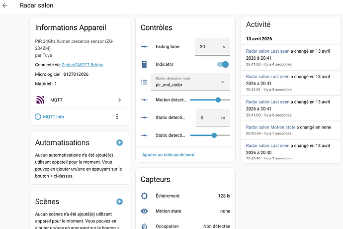

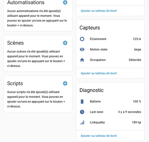

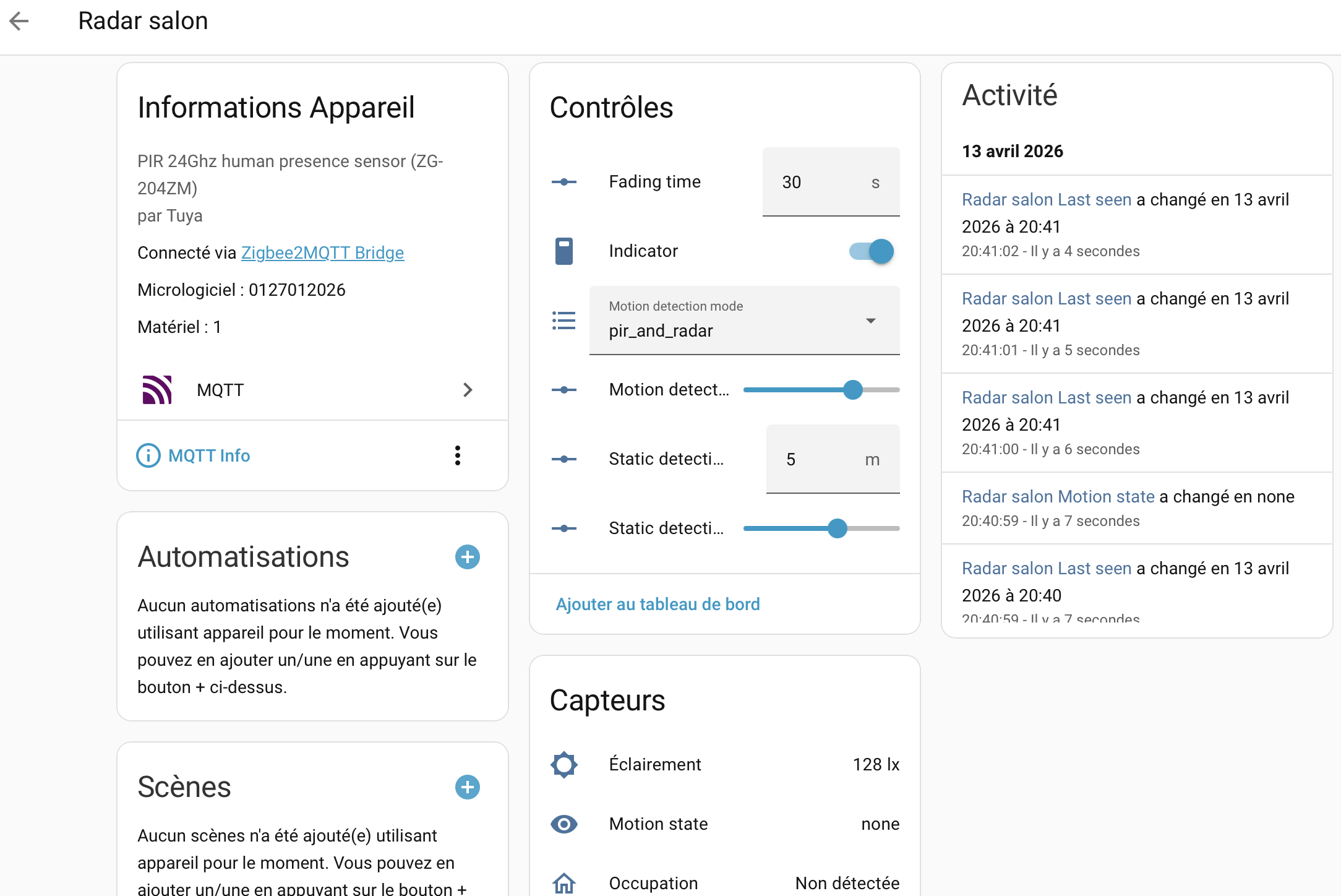

Sinon le ZG-205Z/A semble conforme et s’est connecté à Z2M sans souci. J’ai configuré la détection sur PIR+Radar. J’imagine que le PIR permet de réveiller le détecteur de mouvement et que le radar fonctionne uniquement si la PIR est positif et pour le confirmer. Mais à vrai dire je n’en sais rien car la doc est muette.
Comme vous pouvez le constater, le détecteur ne contient pas de thermomètre, ce qui est dommage car cela en aurait fait un très bon produit pour la gestion du chauffage par détection de présence. Mais on ne peut pas tout avoir.
Dans Zigbee2MQTT (Z2M) :
Dans Home Assistant :
