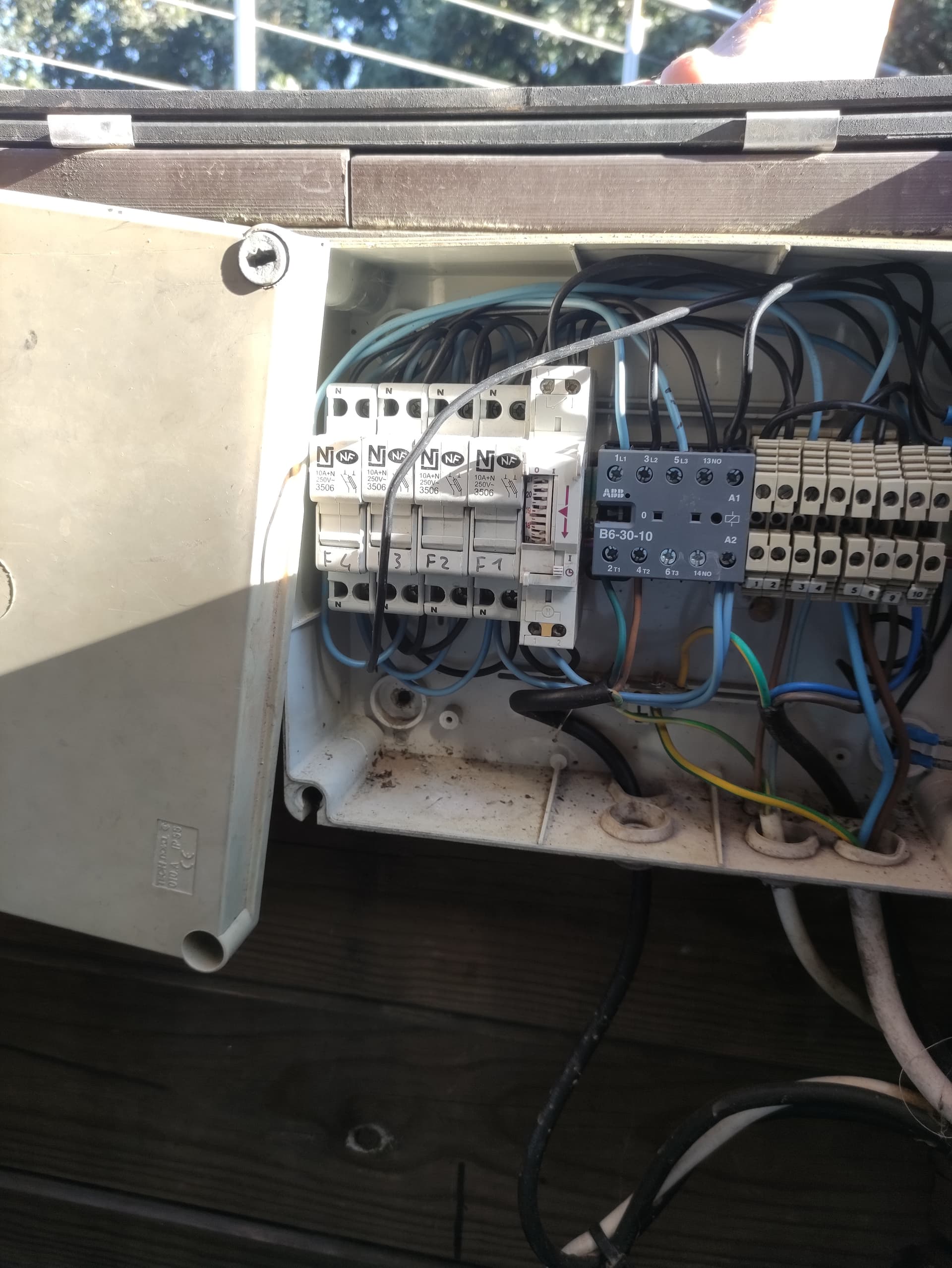

Dans mon coffret de piscine, j'ai une horloge mécanique. Cf. Photo.
J'aimerais la remplacer en lieu et place par un module pilotable à distance. En wifi ou bluetooth ça fera l'affaire. Je ne cherche pas à l'integrer dans ha. C'est juste que j'en ai assez de tout démonter à chaque fois !
Le moteur fait moins de 1kw.

La photo ne permet pas de voir clairement le cablage.
Mais tu peux remplacer ton horloge par un Shelly plus 1, c'est en wifi.
https://www.shellyfrance.fr/shelly-plus-1/
La puissance du moteur n'a pas d'importance, car normalement ton horloge commande la bobine du relais de puissance situé à côté.
Donc le shelly n'aura pas a supporté la puissance du moteur.
En gardant le pilotage actuel juste en remplaçant l’horloge, n’importe quel contacteur connecté fera l’affaire
