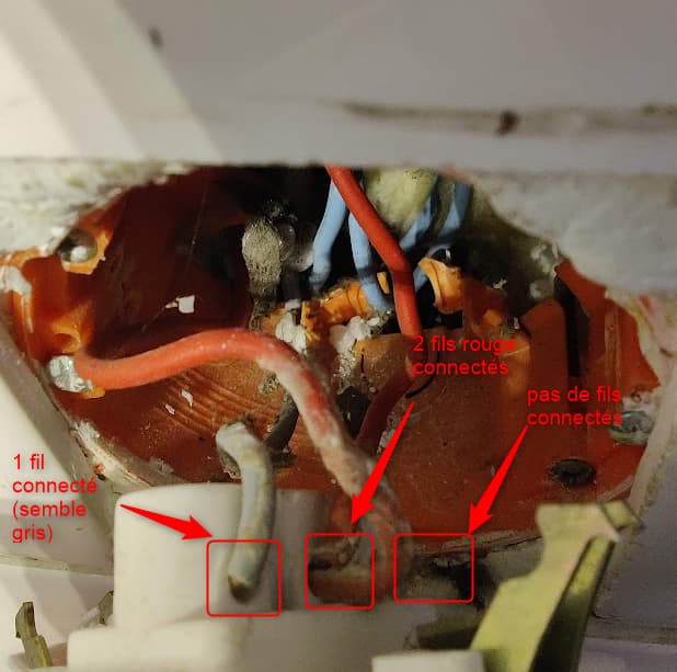

Voici quelques photos de mon installation :
  1. Vue de l’interrupteur actuel (double vitesse) :
  2. Câblage actuel derrière l’interrupteur :
  • 1 fil gris connecté.
  • 2 fils rouges connectés.
  • 1 emplacement vide.
  1. Zoom sur les connexions

  • Que dois-je faire avec les fils avec l’interrupteur Zigbee ? Voici ce que j’ai identifié :
    • 1 fil qui semble gris
    • 2 fils rouges

Dans les nouvelles installations ( et suivant l’obligation) la petite vitesse est alimenté en permanence, on force la GV par un enroulement supplémentaire !
Pour savoir si effectivement en fonctionnement, il faudrait mesuré le courant !

Je ne connais pas les branchements de ce type de bouton de VMC, mais là, on dirait qu’effectivement la petite vitesse est toujours active vu que les 2 fils rouges sont en commun et que le gris qui est sur grande vitesse n’est alimenté que quand la vitesse est activée.
Mais vu les photos et la place dispo, ça ne va pas être marrant à faire, il faurait:

je pense qu’on peut dire sans se tromper que le fil Gris correspond à la grande vitesse et les fils rouges à la petite vitesse et à la phase qui sont en contacts tout le temps (?)
si c’est la cas (je pense aux anciens montages) ou il on ajoute un enroulement pour obtenir la GV (?)
cela voudrait dire que la vmc supporte d’avoir en meme temps les « 2 » enroulements en fonctionnement : dans mon cas VMC après année 2000 on a un inverseur distinct avec la PV et la GV strictement séparée alimentée par la phase suivant la vitesse recherchée (pas de cumule ni de contact) => je pense que le risque si cela devait se produire entre les « 2 » enroulements serait de griller la vmc

je complète : si je n’est pas dit de bêtise ci avant, il me semble que le montage ne vas aller QUE pour les anciennes VMC qui supporte PV +GV ensemble puisque en Lin on va avoir la phase et le PV et qu’on va faire fonctionner la GV sans isoler la PV de la phase…
