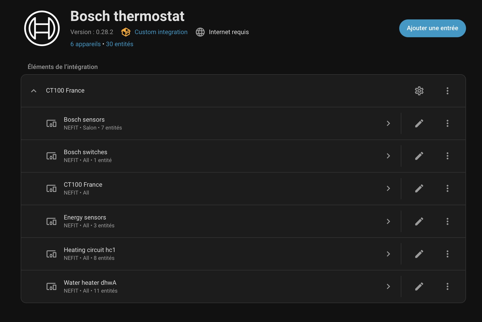

Le CT100 est integré via quelle integration ? c’est quand meme pas de bol que chez moi ca ne marche pas …

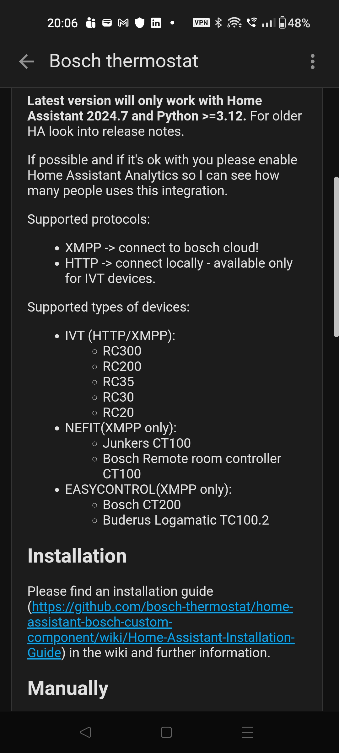

On est bien d’accord que pour le serial tu renseignes les numéros qui sont au dos de ton ct sans les tirets , même chose pour le token et que le mot de passe qui est demandé c’est celui que tu as défini dans l’application Bosch easy control dans réglage puis personnel?
Ça peut fonctionner pour lui parce qu’il l’a paramétré avant le bug
Ah pas de chance
C’est en voyant NEFIT que je viens de comprendre
Le ct100 ne communique pas de la même manière du coup toi tu n’a pas de problèmes ![]()
