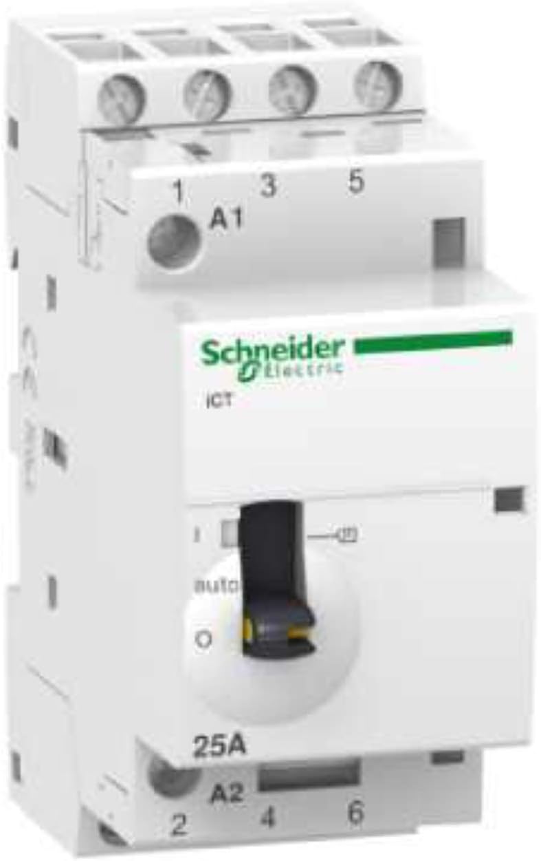

Je viens de commander un contacteur de remplacement (en tri peu de choix, c’est visiblement obsolète) .
Je me pose la question : plutôt qu’utiliser le signal EDF HC-HP ne serait-il pas mieux d’utiliser un switch connecté à HA, commutant la bobine du contacteur. Je pourrais définir un créneau de chauffe identique à celui d’EDF et en plus pouvoir couper totalement la chauffe en cas d’absence.
Est-ce que je peux tout bêtement installer un switch DIN (type TONGOU) permettant la commande de la bobine contacteur ? Dois-je prévoir un disjoncteur dédié pour protéger ce switch ? Dans l’installation actuelle un disjoncteur (en fait porte-fusible…) protège la bobine du contacteur.
