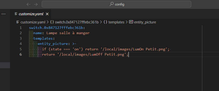

J’essaye de rempalcer une icone d’une lampe qui s’allume ou s’eteint en fonction de son état.
j’ai essayé avec Custom-ui (peut être autre solution ??) mais j’ai une latence à chaque fois qu’on charge la parge la premiere fois, j’ai les icones et ensuite apres 5 seconces l’image arrive et remplage l’icone…
Comment faire pour obtenir une image qui s’update sans latence.
type: entities
  • entity: switch.0x847127fffebc361b
    name: Lampe salle à manger
    secondary_info: last-changed
    state_color: false

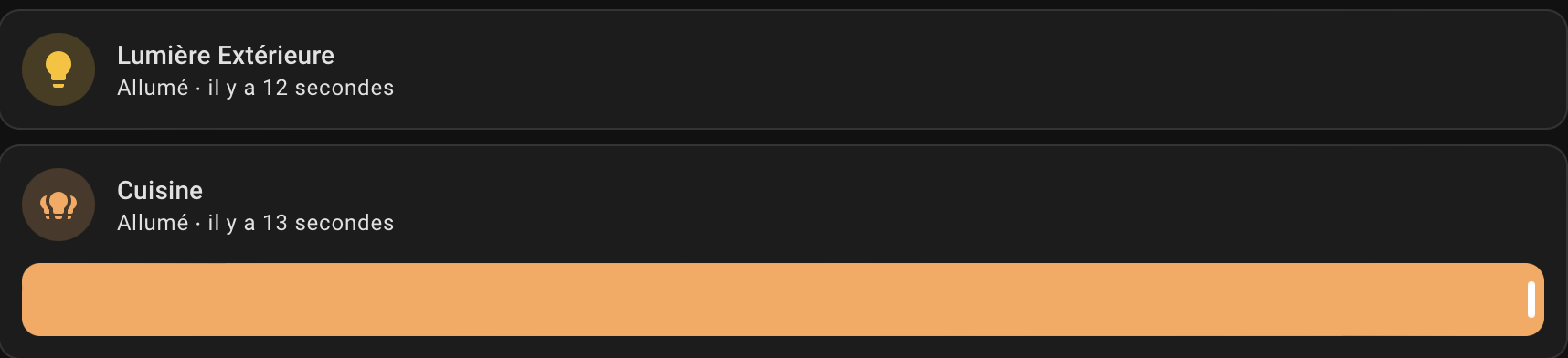

Quelqu’un a t’il réussi à faire ce rendu (voir plus haut avec image ampoule qu change en fonction de l’état et l’interrupteur sur la droite) ?
