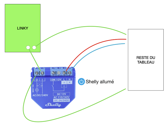

Si je comprends bien sur les bornes de commande de ton contacteur de puissance tu as a la fois le signal venant du linky et en // tu as braché aussi un shelly ?
c’est « normal » que ça ne désactive pas la chauffe
c’est comme si tu mettais 2 interrupteurs en // ( linky et ton shelly ) des qu’il y en as un de fermé ton contacteur est actif
il faut que tu debranches la commande issue du linky et que tu n’utilise que le shelly comme donneur d’ordre

pouvoir couper la chauffe de mes 2 ballons lors d’absences de plus de 3 jours et les réactiver la veille du retour (je chauffe en heures creuses la nuit). J’ai tenté le schéma proposé par @fredarro mais cela ne fonctionne pas (les contacteurs HC/HP ne reçoivent plus l’info du Linky et ne lancent donc plus la chauffe. Après plusieurs vérifications, je me rends compte que mon tableau (dont j’ai hérité à l’achat de l’appartement) est un vrai labyrinthe avec des choses que je trouve étranges comme le fait le C1 de mon Linky arrive sur le neutre de mon 2A au lieu d’arriver sur la phase .
Bref, j’ai tout remis comme ça fonctionnait avant mais je souhaiterais tout de même tenter d’utiliser simplement le Shelly sur les C1 et/ou C2 du Linky, AVANT le 2A et les 2 contacteurs pour laisser passer le contact vers les 2 contacteurs mais ne plus laisser passer le signal du Linky quand je suis absent.
Salut, désolé si tu n’as pas compris le principe du plan que je propose.
Ce dernier permet de se passer de l’information renvoyé par le compteur pour déterminer toi même les heures de chauffe du ballon.
Si tu souhaites pouvoir couper la chauffe (pendant les HC) il suffit de mettre le contact sec du Shelly en série avec l’info du compteur.
Si tu souhaites pouvoir chauffer sur commande (via le Shelly) à n’importe quelle heures (même en HP), il faut mettre le contact sec du Shelly en parallèle de l’info du compteur.
Si tu souhaites pouvoir tout faire, il faut combiner (série + parallèle) avec 2 Shelly.
J’avais bien compris ton schéma et, sur le principe, me passer des infos du Linky pour déclencher moi-même la chauffe me convenait. Sauf qu’en le reproduisant chez moi ça ne fonctionnait pas .
Donc je me dis que, au vu du micmac dans mon tableau, le plus simple est donc de me mettre en série sur l’info du Linky.
Donc, en gros, je mets le C1 dans le O et le I repart vers le 2A ? Le C2 sert à quoi dans ce cas ?
Par ailleurs, est-ce qu’il est jouable de faire l’inverse (j’ai vu qu’il y avait une option interrupteur inversé dans l’app Shelly) pour que le Shelly ne soit allumé que les quelques jours dans l’année où je décide de l’utiliser pour couper l’info du compteur ?
Le schéma est correct pour interdire une période de chauffe pendant les HC.
Tu peux programmer le Shelly sur la semaine depuis son interface ou faire une automatisation HA (sur toute l’année ) pour convenir de tes jours de chauffe
Parfait, merci @fredarro pour la confirmation . Et donc, selon toi, est-ce qu’il est jouable de faire l’inverse (option interrupteur inversé) pour que le Shelly ne soit allumé que les quelques jours dans l’année où je décide de l’utiliser pour couper l’info du compteur ?
