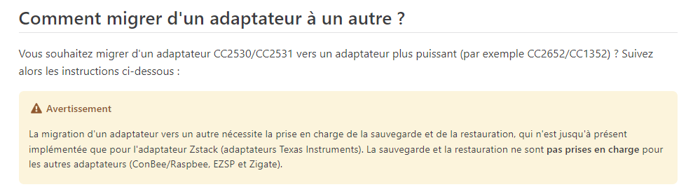

Pour effectuer la « bascule » entre Sonoff et Uzg (usb) quelles sont les étapes à bien faire.
Faut-il tout réappairer ?

si tu changes de coordinateur ZIGBEE tu as effectivement devoir tout ré-appairer
