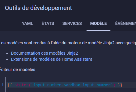

Le plus simple dans ce genre de cas, c’est d’essayer dans « outils de développement » → « modèle » :
ça te permet de tester des petits bouts de code, et de voir facilement d’ils fonctionnent ou pas
4 « J'aime »
J’avais essayé avec le modèle, mais j’ai mis le morceau de code complet ( au lieu de mettre un petit bout). Du coup j’avais une erreur de « Json indéfinie »
(J’ai dû mal avec cette logique, j’ai tendance à vouloir chercher compliqué).
