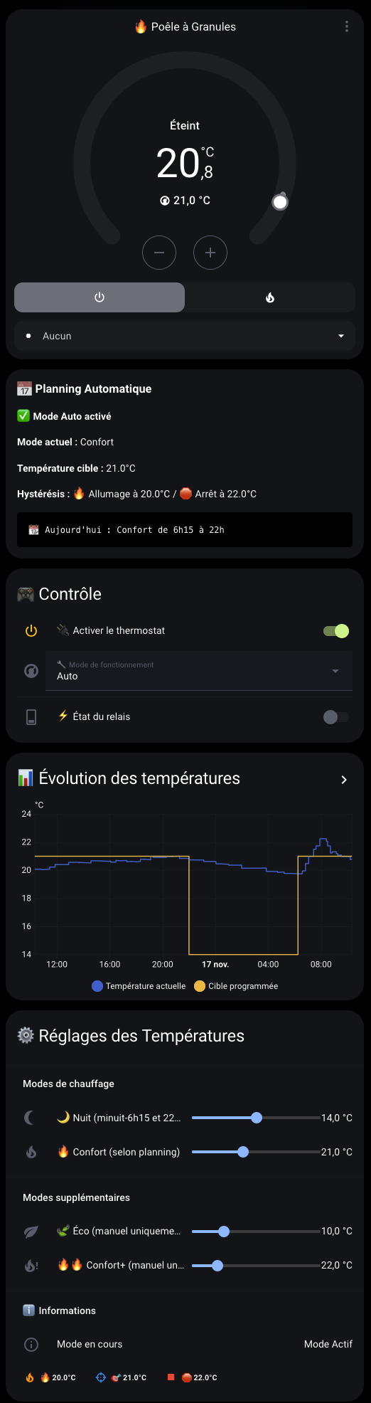

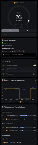

J’avais demandé à Claude AI de me faire quelque chose de similaire à Netatmo et voici le résultat pour le dashboard.
Code dashboard
type: vertical-stack
  - type: thermostat
    entity: climate.poele_a_granules
    name: 🔥 Poêle à Granules
    show_current_as_primary: true
    features:
      - type: climate-hvac-modes
      - type: climate-preset-modes
        style: dropdown
  - type: markdown
    content: |
      ### 📅 Planning Automatique
      {% if states('input_select.thermostat_mode') == 'Auto' %}
        ✅ **Mode Auto activé**
        **Mode actuel :** {{ states('sensor.mode_actif') }}
        **Température cible :** {{ states('sensor.temperature_cible') }}°C
        **Hystérésis :** 🔥 Allumage à {{ states('sensor.temperature_cible') | float - 1 }}°C / 🛑 Arrêt à {{ states('sensor.temperature_cible') | float + 1 }}°C
        {% set day = now().weekday() %}
        {% set time = now().strftime('%H:%M') %}
        {% if day in [0, 2, 5, 6] %}
          📆 Aujourd'hui : Confort de 6h15 à 22h
        {% elif day in [1, 3, 4] %}
          📆 Aujourd'hui : Confort 6h15-8h30 et 16h30-22h
        ⚙️ **Mode manuel :** {{ states('input_select.thermostat_mode') }}
  - type: entities
    title: 🎮 Contrôle
    show_header_toggle: false
    state_color: true
      - entity: input_boolean.thermostat_enable
        name: 🔌 Activer le thermostat
      - entity: input_select.thermostat_mode
        name: 🔧 Mode de fonctionnement
      - type: divider
      - entity: switch.relais_poele
        name: ⚡ État du relais
  - type: history-graph
    title: 📊 Évolution des températures
    hours_to_show: 24
    refresh_interval: 0
      - entity: sensor.temperature_salon
      - entity: sensor.temperature_cible
        name: Cible programmée
  - type: entities
    title: ⚙️ Réglages des Températures
    state_color: true
      - type: section
        label: Modes de chauffage
      - entity: input_number.temp_nuit
        name: 🌙 Nuit (minuit-6h15 et 22h-minuit)
      - entity: input_number.temp_confort
        name: 🔥 Confort (selon planning)
      - type: section
        label: Modes supplémentaires
      - entity: input_number.temp_eco
        name: 🍃 Éco (manuel uniquement)
      - entity: input_number.temp_confort_plus
        name: 🔥🔥 Confort+ (manuel uniquement)
      - type: section
        label: ℹ️ Informations
      - type: attribute
        entity: sensor.mode_actif
        attribute: friendly_name
        name: Mode en cours
        icon: mdi:information-outline
      - type: custom:mushroom-chips-card
        chips:
          - type: template
            content: 🔥 {{ states("sensor.temperature_cible") | float - 1 }}°C
            icon: mdi:fire
            icon_color: orange
            tap_action:
              action: none
          - type: template
            content: 🎯 {{ states("sensor.temperature_cible") }}°C
            icon: mdi:target
            icon_color: blue
            tap_action:
              action: none
          - type: template
            content: 🛑 {{ states("sensor.temperature_cible") | float + 1 }}°C
            icon: mdi:stop
            icon_color: red
            tap_action:
              action: none
Il m’a dit aussi de créer un dossier packages dans Config et d’y insérer le fichier thermostat_poele.yaml dont voici le code. Cela créér du coup directement les automatisations dans Automatisations.

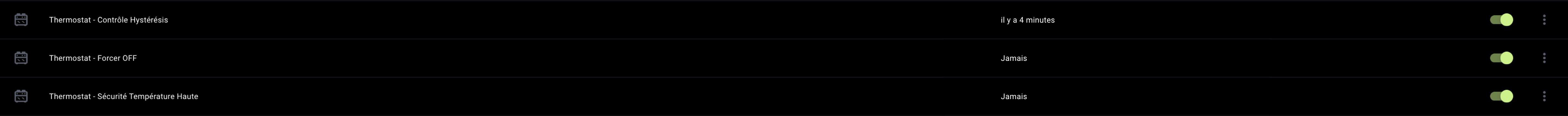

# AUTOMATISATIONS
automation:
  # Gestion automatique allumage/extinction avec hystérésis
  - id: thermostat_hysteresis_control
    alias: Thermostat - Contrôle Hystérésis
      - platform: state
        entity_id: sensor.temperature_salon
      - platform: state
        entity_id: sensor.temperature_cible
      - platform: homeassistant
        event: start
      - platform: state
        entity_id: input_boolean.thermostat_enable
        to: "on"
      - platform: state
        entity_id: input_select.thermostat_mode
      - platform: time_pattern
        minutes: "/5"
    condition:
      - condition: state
        state: "on"
      - condition: template
        value_template: "{{ states('sensor.temperature_cible') | float > 0 }}"
      - choose:
          # Allumer si température < cible - 1°C
          - conditions:
                value_template: >
                  {{ states('sensor.temperature_salon') | float < states('sensor.temperature_cible') | float - 1 }}
              - condition: state
                entity_id: climate.poele_a_granules
                state: "off"
            sequence:
              - service: climate.turn_on
              - service: climate.set_temperature
                  temperature: "{{ states('sensor.temperature_cible') | float }}"
          # Éteindre si température >= cible + 1°C
          - conditions:
                value_template: >
                  {{ states('sensor.temperature_salon') | float >= states('sensor.temperature_cible') | float + 1 }}
              - condition: not
                conditions:
                  - condition: state
                    state: "off"
            sequence:
              - service: climate.turn_off
  # Sécurité - Désactivation si température trop haute
  - id: thermostat_safety_high_temp
    alias: Thermostat - Sécurité Température Haute
      - platform: numeric_state
        above: 28
  # Forcer OFF si thermostat désactivé
  - id: thermostat_force_off
    alias: Thermostat - Forcer OFF
      - platform: state
        to: "off"
      - platform: state
        to: "Off"
