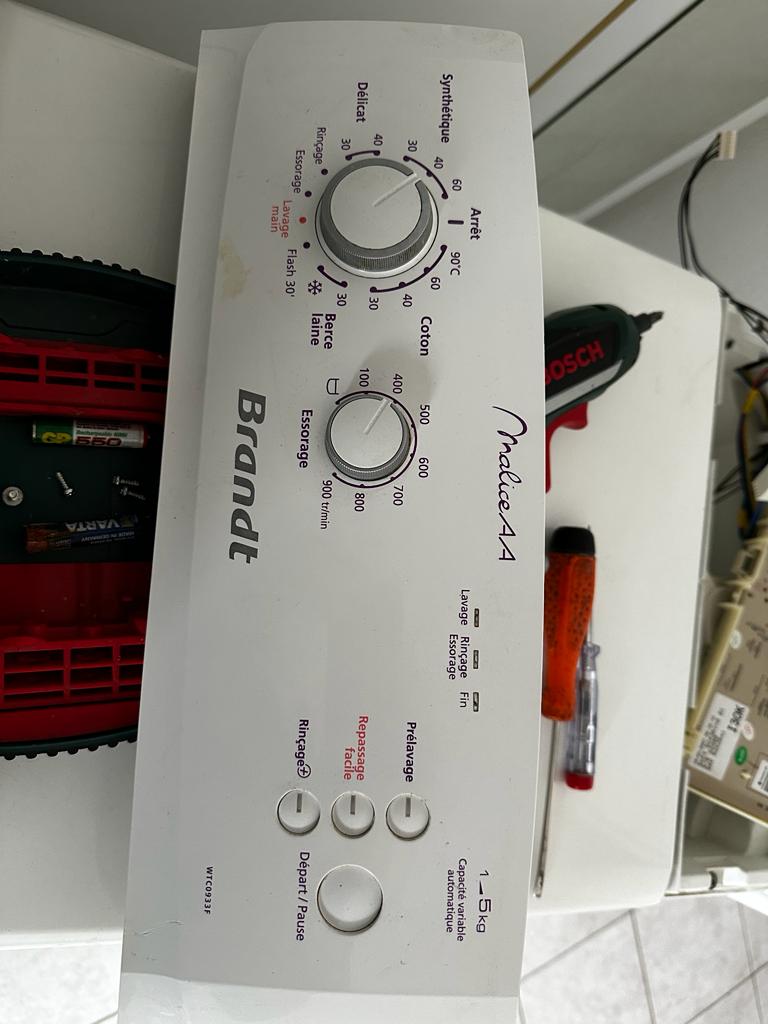

Bonjour a tous, comme annoncé dans le titre, je souhaite domotiser avec l’aide de mon paternel, leur vielle machine à laver et l’aider a passer dans le 21ème siècle. Elle fonctionne très bien, donc pas d’intérêt a en changer.

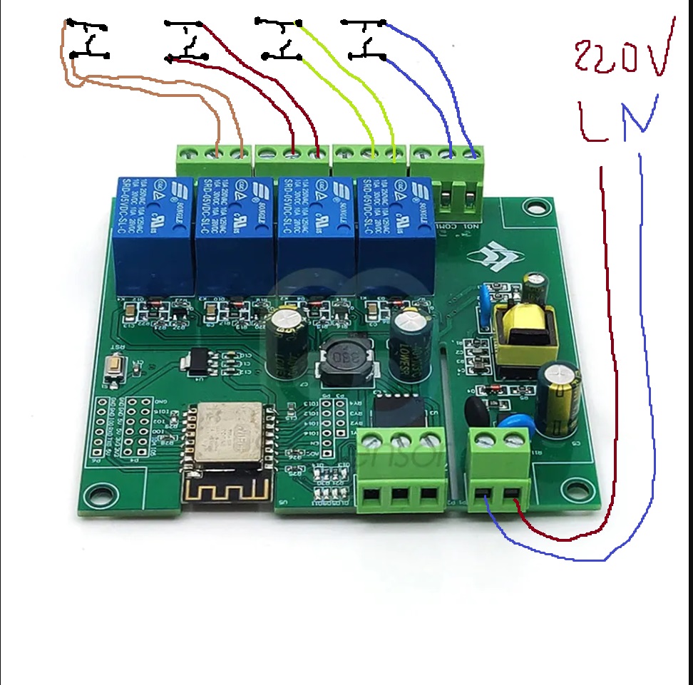

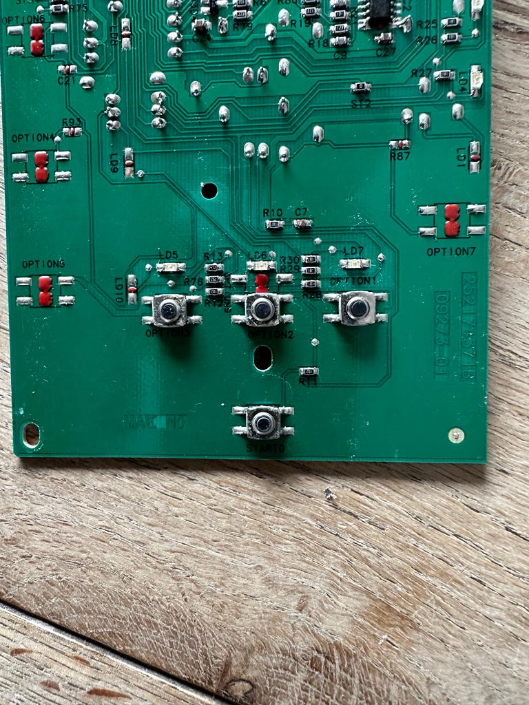

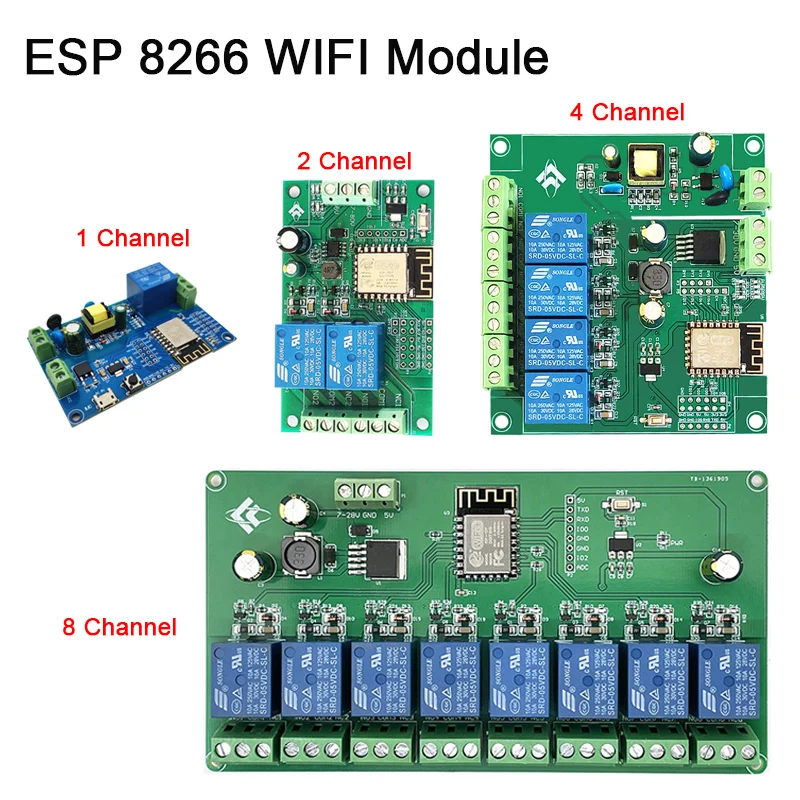

dans l’idee, ce serait de partir sur une carte relais ( ESP-12F 5V/7-30V/220V 4 Channel Relay Board) et de brancher mes 4 inters dessus
(pas sur de l’emplacement des fils sur la carte pas regardé la doc)
Est ce que mon idée vous parait judicieuse, vu que c’est des petits inters, la tension doit pas etre tres grande 3.3, 5v ou du négatif et que j’ai pas besoin de passer par des relais et que une autre carte pourrait faire l’affaire. l’idée étant là d’enclencher le relais avec un timer de 1s.
le petit plus (pas la priorité, mais si c’est possible pkoi ne pas se priver) aurait été de récupérer l’info des 3 voyants (lavage, essorage, fin), j’ai vu que la carte avait des pins que l’on pouvait utilisé mais je sais pas si c’est possible.

J’aime bien l’idée…Coté cablage cava fonctionner.
Apres il faut utiliser la bonne carte ESP ; et il y en a tout plein.
Je ne connais pas ta carte ESP, est ce qu’elle s’integre bien dans HA ?

on pensait partir sur celle ci:

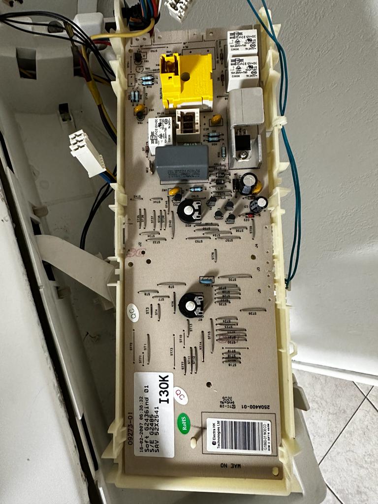

au debut , je pensais partir sur un WEMOS_D1_MINI, mais ca aurait sous entendu d’avoir une masse commune a tous les inter et qui aurait été la même que la carte de la machine. pour raison de fiabilité je pense que c’est mieux de séparer les circuits électriques et de partir sur des Relay pour actionner les inter.
apres j’avoue que tant qu’a faire, j’aurai bien aimer reprendre les infos des 3 voyants leds, j’ai pas encore regarder, mais j’imagine que ca doit etre du 3.3v, faut que je regarde.
Ce qui voudrais dire qu’il faut que je récupère leur masse commune et les 3+ et les mettre sur 3 ports gpio, (et peut etre avec une résistance pour protéger le circuit). Je sais pas si c’est possible et si la carte en question le permet, et surtout si c’est la bonne façon de faire.

On est partit sur une carte wifi, car contrairement au zigbee que je privilégie normalement, la on a pas accès au bouton d’appairage, et si pour une raison ou une autre , il fallait réappairer, ca aurait été chiant de redemonter la machine.
On est donc partie sur cette carte là:
https://www.amazon.fr/dp/B0BCVRGSW9?ref_=cm_sw_r_apan_dp_BTJ6XVFN7GY6X84D5AR5&language=fr-FR
On s’est apercu que l’on était obliger d’acheter une cle usb pour flasher dans un premier temps le fimerware
https://www.amazon.fr/WINGONEER-CP2104-convertisseur-Module-compatible/dp/B01CYBHM26/ref=sr_1_5?__mk_fr_FR=ÅMÅŽÕÑ&crid=12RGIQBE8846Z&keywords=CP2104&qid=1706208500&sprefix=cp2104%2Caps%2C70&sr=8-5)
ca ete compliquer de le flasher, car en fait il a fallu inverser le tx et le rx, mais c’a l’a fait.
