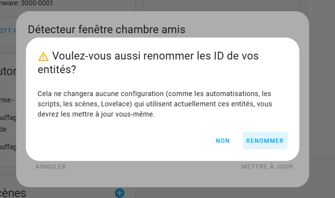

Si, mais il faut activer l’option de renommer les entités de l’appareil quand tu confirmes.
hum ca j’ai pas compris…
Tu pourrais développer cette partie :sweat_smile:

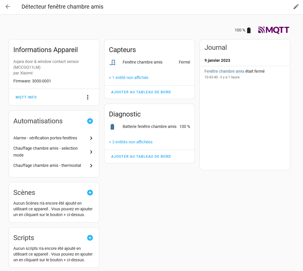

Aller sur un appareil (paramétre - appareil) et l’ouvrir
En haut à droite, cliquer sur le crayon pour renommer, mettre un nom (exemple fenêtre salon).
Une pop-up demande si on veut renommer les entités de l’appareil et dire oui… (les entités seront renommées fenetre_salon_xxx ).
Merci j’ai essayé mais ça renomme pas.
Tant pis je le fais à la main
Bizarre, je n’ai jamais eu ce pb. Quel est l’appareil qui refuse de renommer ses identités ?
j’ai essayé sous esphome et xiaomi
j’ai bien la pop-up qui me prévient mais ca ne change rien…
