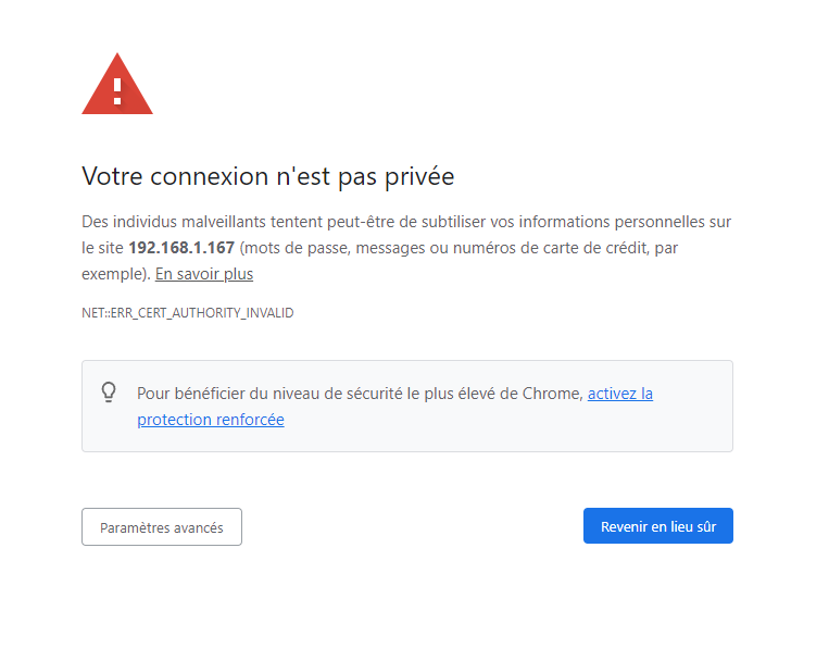

Un certificat valide est lié à un hôte accessible depuis internet, sinon ça donne ça

Concernant la page d’erreur du certificat une fois que tu le valides ton navigateur ne te fera plus d’information comme quoi le certificat est hors-norme
