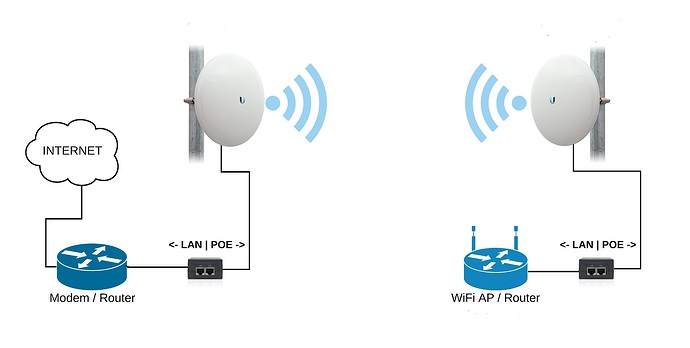

OK, mais il y a un truc que je ne comprends pas ! Il en faut un ou deux ? C’est une borne qui émet du wi-fi ? donc en faut 2 ? et y a besoin d’une prise d’alimentation?
Oui il en faut deux. Et pour l’alimentation de l’antenne il y un injecteur poe fourni avec.

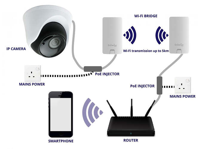

Oui mais là si je regarde l’image du dessus que tu as fourni, la caméra est connecté en rj45 sur le poe injector ?
Cet injecteur poe est en 24vdc sert a l’alimentation de l’antenne . L’autre fiche rj45 ce n’est que du lan pour le reseau.
Pour la caméra si elle est poe c’est du 48Vdc ou 12vdc via la fiche jack.
L’idée générale est que le pont wifi agit comme si tu avais un cable réseau entre ta box et le hangar.
Une fois installé et configuré le pont sera transparent niveau réseau.
