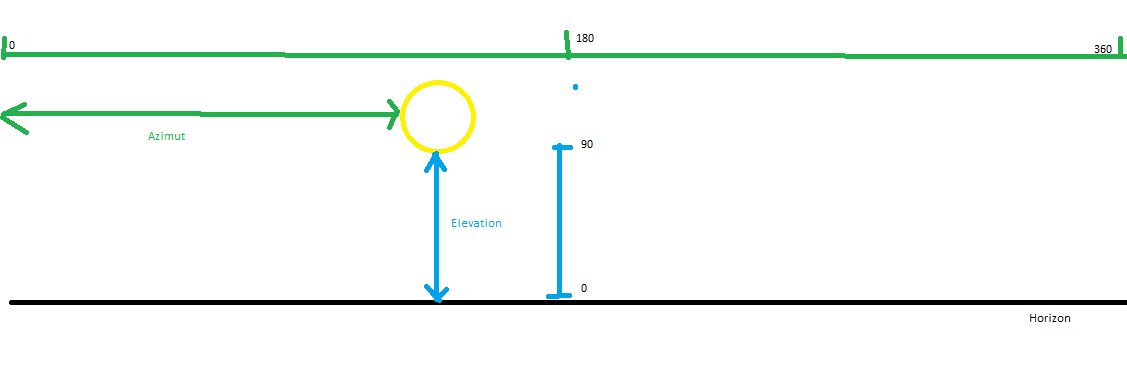

En théorie, ça doit être faisable mais je ne pense pas qu’il existe un truc tout fait :
De mon idée première je verrai :
  • L’intégration sun pour avoir les valeurs azimuth et elevation.
  • Une image de fond
  • Une image de soleil
  • Faire un style (valeurs top/left) en fonction des valeurs azimuth/360 et elevation/90 avoir des pourcnetages et pour déplacer le soleil sur le fond
  • Poser le reste du floorplan avec la maison ‹ par dessus ›
