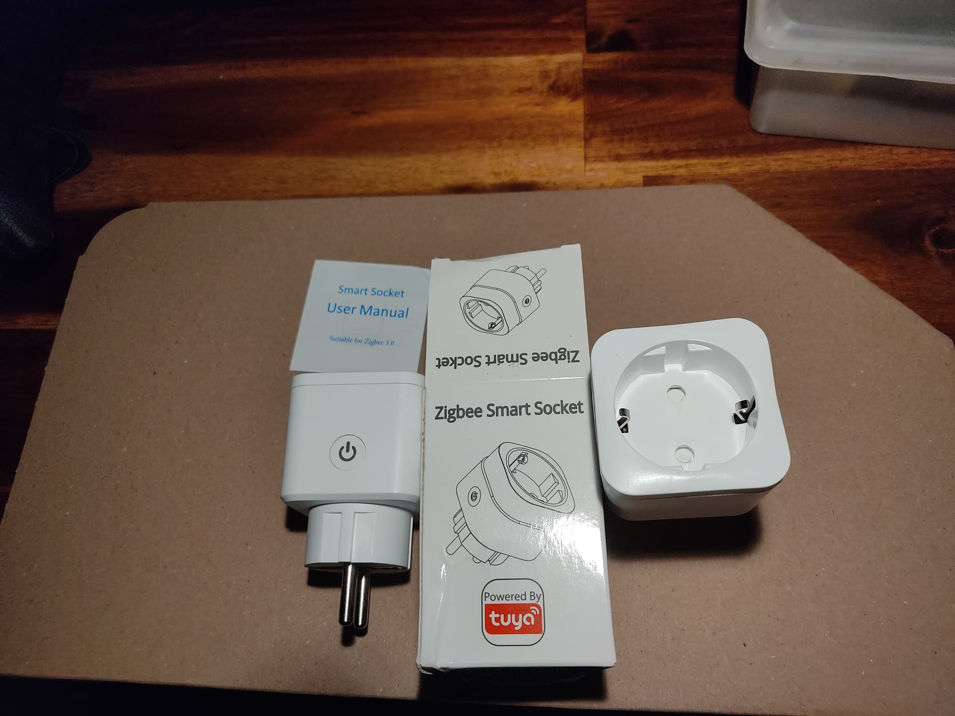

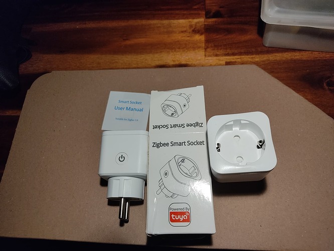

Visuel des prises

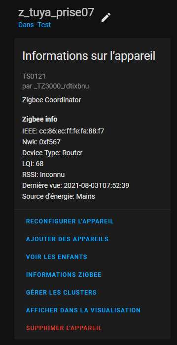

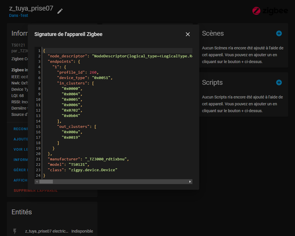

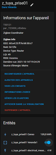

…le « plus » que j’ai comme info (avec ZHA) c’est dans la fonction « information Zigbee » de l’integration
et il y a peut être moyen d’en tirer qqchose, mais je sais pas faire (a ce niveau de sauvagerie)
  "node_descriptor": "NodeDescriptor(logical_type=<LogicalType.Router: 1>, complex_descriptor_available=0, user_descriptor_available=0, reserved=0, aps_flags=0, frequency_band=<FrequencyBand.Freq2400MHz: 8>, mac_capability_flags=<MACCapabilityFlags.AllocateAddress|RxOnWhenIdle|MainsPowered|FullFunctionDevice: 142>, manufacturer_code=4098, maximum_buffer_size=82, maximum_incoming_transfer_size=82, server_mask=11264, maximum_outgoing_transfer_size=82, descriptor_capability_field=<DescriptorCapability.0: 0>, *allocate_address=True, *is_alternate_pan_coordinator=False, *is_coordinator=False, *is_end_device=False, *is_full_function_device=True, *is_mains_powered=True, *is_receiver_on_when_idle=True, *is_router=True, *is_security_capable=False)",
  "endpoints": {
    "1": {
      "profile_id": 260,
      "device_type": "0x0051",
      "in_clusters": [
        "0x0000",
        "0x0004",
        "0x0005",
        "0x0006",
        "0x0702",
        "0x0b04"
      "out_clusters": [
        "0x000a",
        "0x0019"
  "manufacturer": "_TZ3000_rdtixbnu",
  "model": "TS0121",
  "class": "zigpy.device.Device"

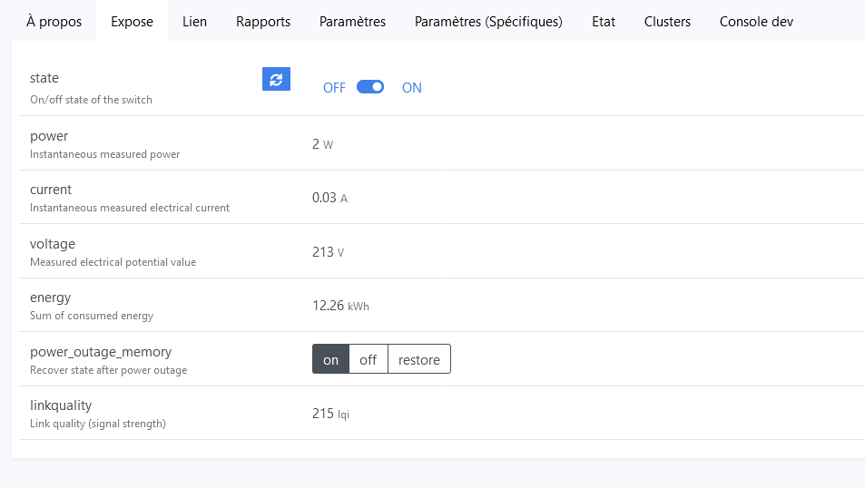

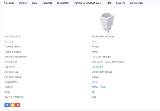

tiens voici les infos concernant cette prise.

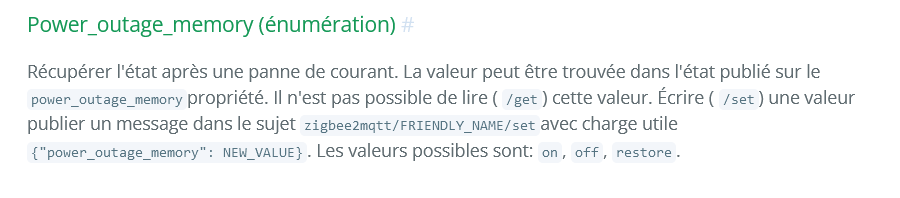

https://www.zigbee2mqtt.io/devices/TS0121_plug.html#tuya-ts0121_plug
et dans ce passage on trouve la commande que tu cherche.
OK - je vois - merci
je vois que cette propriété est donc accessible plus ou moins « directement » par Zigbee2mqtt

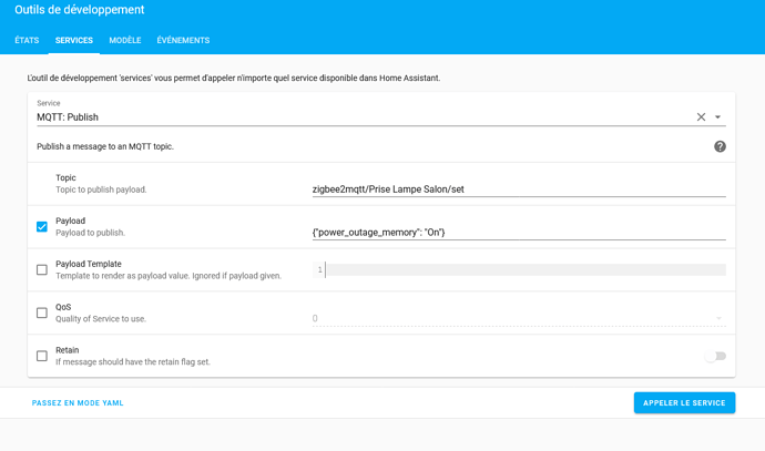

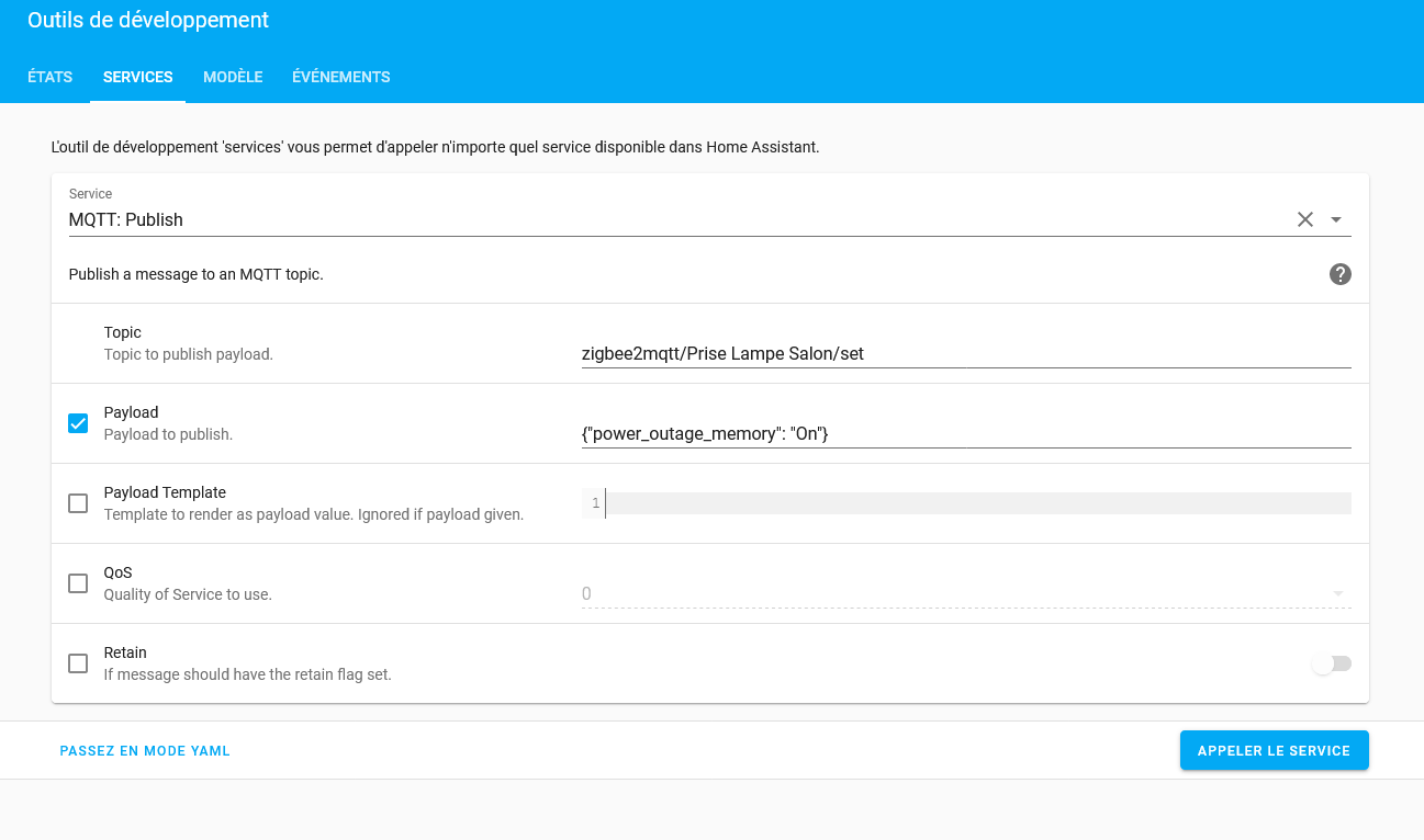

si tu passe par l’outil de développement ça devrait être possible.
voici un exemple qui marche chez moi

Effectivement, il faut remplacer « zigbee2mqtt » dans le topic par autre chose. regarde ça:
https://www.home-assistant.io/docs/mqtt/service/

idée #1 : si je comprends bien tu sais envoyer une commande pour basculer la prise ON/OFF. d’après la doc cela se fait en changeant la propriété state… ne peux-tu pas (tout simplement ?) changer une autre propriété ? power_outage_memory : on
