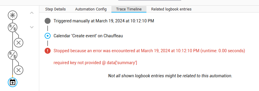

Required ket not provided @ data['summary']?
j’ai un soucis sur ce scenario, et je n’arrive pas à trouver ce qui ne va pas :

Le script ne se lance jamais.
Si j’essaye de le lancer à la main (en faisant run) :
required ket not provided @ data[‹ summary ›] ???
Hello, dans ton appel au service calendar.create_event, il te manque la donnée summary (et sûrement aussi une description)
Merci beaucoup, c’était bien ça.
