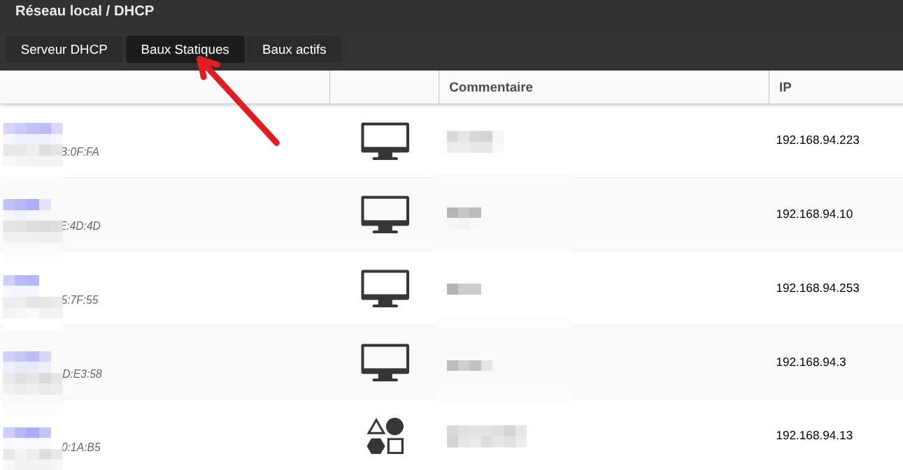

Ce que tu appelles reservation dhcp , c’est ouverture des ports de la freebox ??
pas du tout
ils apellent ça baux statiques dans le freebox
c’est ce qui permet de réserver une adresse a une machine grace a son adresse mac, ça pemret d’assurer que le serveur DHCP attribue toujours la meme adresse a une machine définie
Ah ok
Et jai envie de dire MDR j’ai tout mis en baux statique .
Ca promet du coup !
bin c’est bien pas forcement tjs utile mais c’est bien

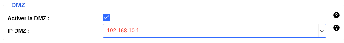

il faut supprimer toutes les regles dans la freebox
inscrire l’ip dans ton routeur la 192.168.10.1 (c’est celle coté wan de ton routeur) dans le DMZ de la freebox
puis dans ton routeur il faut refaire les regles qui se trouvaient dans la freebox
port 443 vers HA
plus les autres eventuels autres transferts de ports
Ah ok je n’avais pas vu ca comme ca . Mais maintenant que tu le dis cest logique !
Petite question pour ma connaissance personnelle :
Le DMZ c’est quoi et il sert a quoi!
Je me doute que tu vas te dire « le mec se lance dans ca, et il ne connais pas ca! »
Mais je suis du style a apprendre sur le tas, en faisant beaucoup d’erreurs mais j’apprends !
Merci encore une fois pour l’aide précieuse
en gros tu dis a la freebox de rediriger tout le flux entrant vers cette ip
DMZ pour Zone Dé Militarisée (in english of course)
C’est la zone sans règle, sans filtre, où toutes les attaques vont se faire, ce qui n’est à priori pas un problème car ton routeur est censé faire mieux que la box
