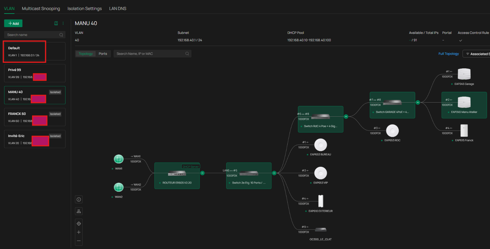

Bonjour. Sur le système OMADA le réseau de gestion est par défaut en 192.168.0.x ce qui correspond au VLAN par défaut (1)
Tu peux créer autant de VLAN que tu veux avec leur serveur DHCP…exemple VLAN 10 pour l’IOT en 192.168.10.x…

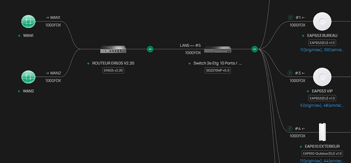

Tu auras une topologie de ce genre :
Le paramétrage se fait dans network config

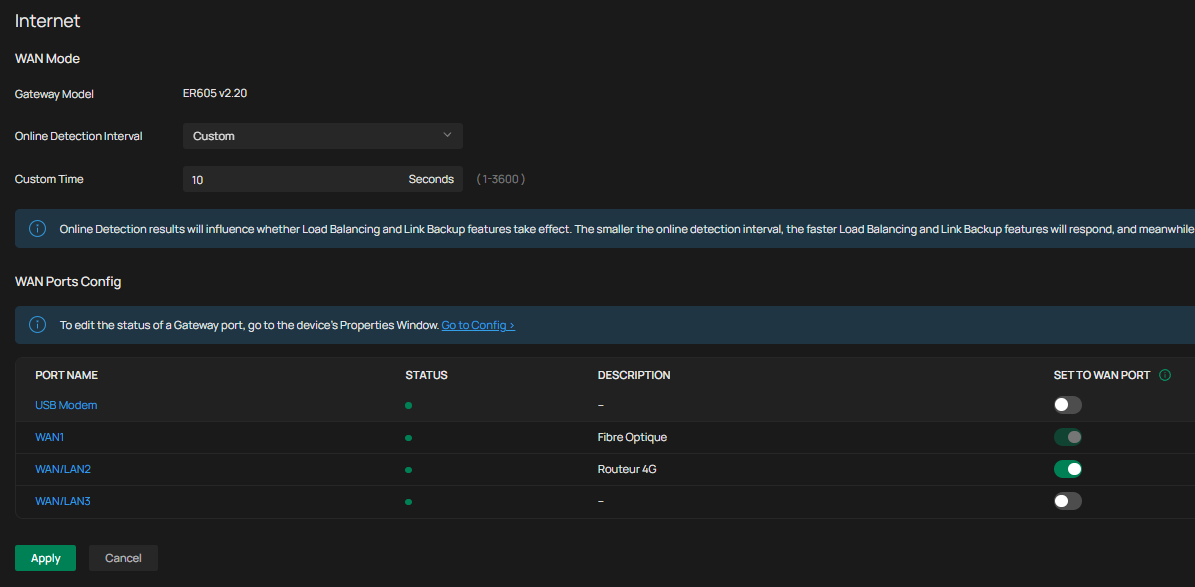

Tu as également le paramétrage de l’ER605 ==> Network config ==> internet

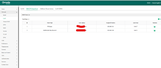

autre remarque depuis l’interface du routeur qui est visible en 192.168.0.1 tu fais quoi ??
car là pour l’instant j’ai ca :
Merci pour ton aide qui me sera tres precieuse je pense !
