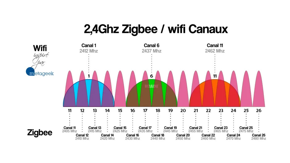

Mon réseau wifi est sur le canal 1 et 6
Mon réseau Zigbee sur le canal 25
Mon pônt Hue sur le canal 11

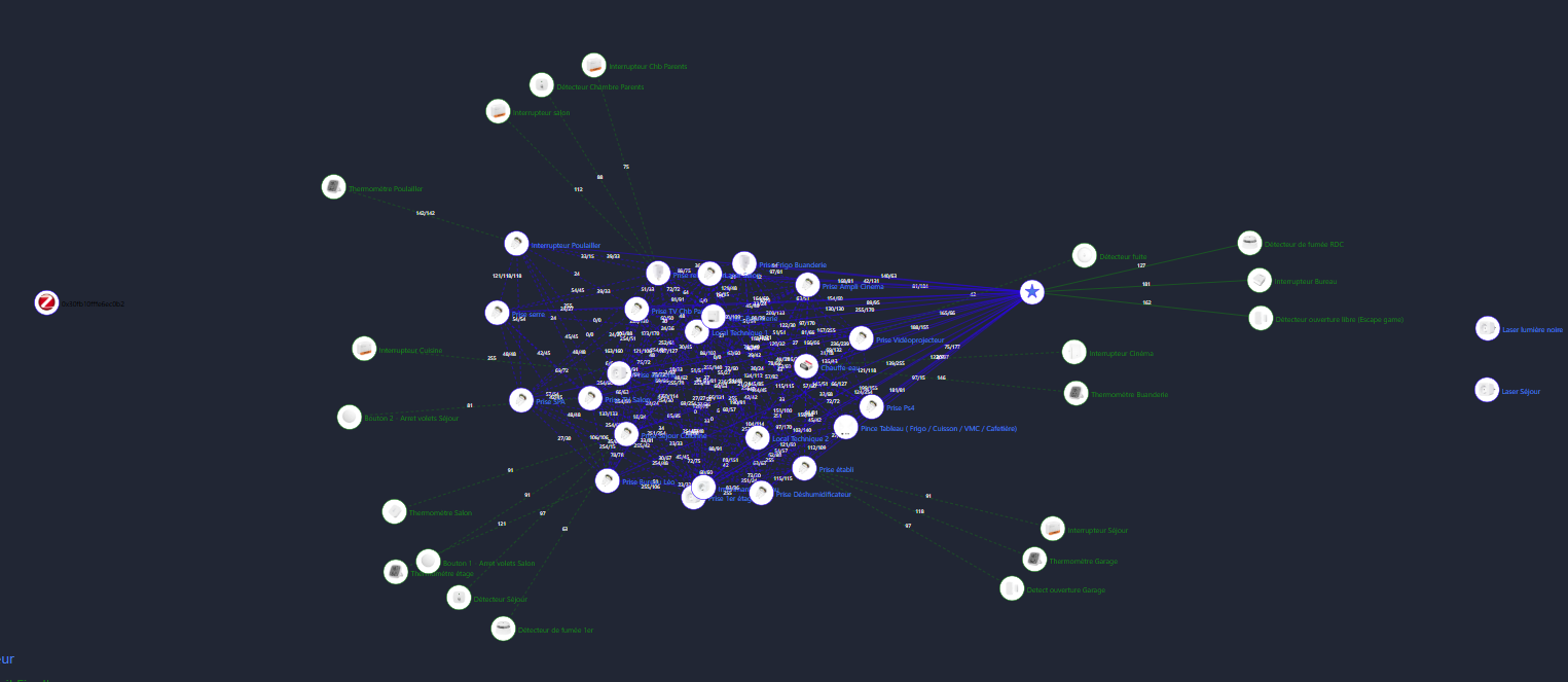

Mon réseau est constitué comme cela :
Ce qui me frappe donc c’est que ce réseau est fonctionnent pour quasiment tous les modules, sauf pour ceux là.

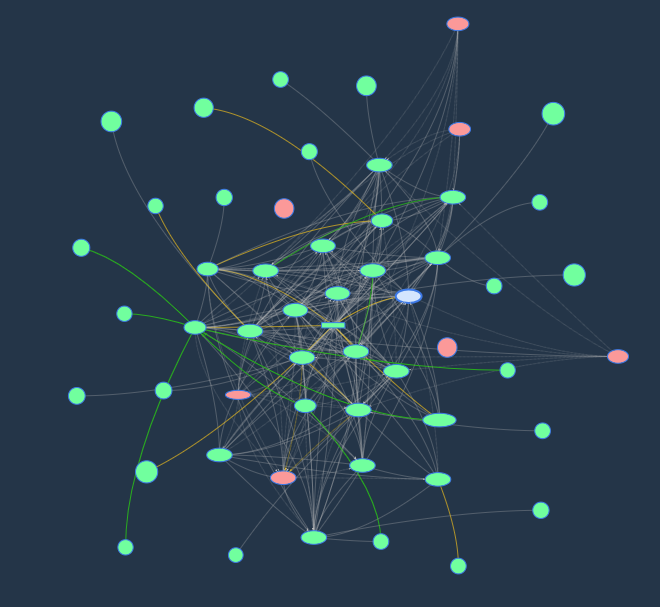

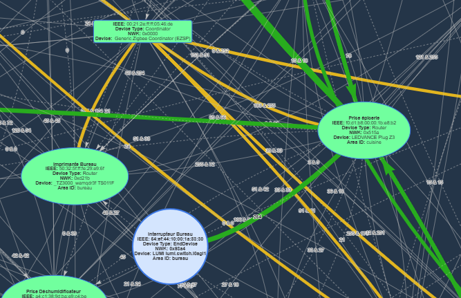

Si je zoom sur le graph pour le bureau par exemple:
L’interrupteur du bureau se connecte à la prise de l’épicerie qui est à 7 mètres, alors que la prise de l’imprimante est à 1 mètre…
On dirait que les prises NOUS ne font pas leur travail de routeur.

C’est pas le meilleur canal. Plus le canal est haut, plus la couverture sera moindre que les autres.
J’aurais mis le 15 pour ton réseau zigbee.
Ha merci pour l’info, je n’avais pas vu qu’une mise à jour était disponible !
Ok pour le canal, mais si je le change je dois réappairer tous les modules, n’est ce pas ?
Oui image
Bon je ne suis pas prêt de changer de canal pour le moment :wink:

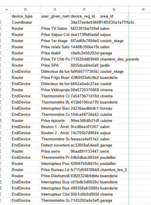

Avant de démarrer, j’ai installé « ZHA :toolbox: Toolkit », afin de me permettre d’exporter l’ensemble de mes modules et csv.
Objectifs, retrouver tous les noms et pouvoir ensuite les réutiliser.
Cela donne un fichier très intéressant :
Ce qui m’a permis d’avoir un plan d’intégration, les routeurs d’abord et les plus proches, ensuite les EndDevice.
