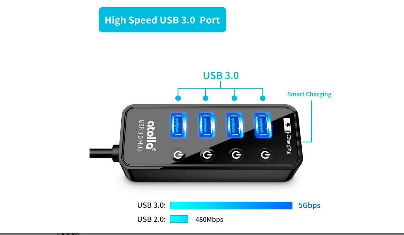

Pour ton ZWAVE, il te faut un hub sur un RPI4, j’ai eu le cas. Je N’ai pas reussi à avoir du ZWAVE, tant que je n’avais pas de hub…
Je pense que cela vient d’une incompatibilité entre le Pi4 et la clé.
Ok merci beaucoup j’ai plus qu’à passer commande…
