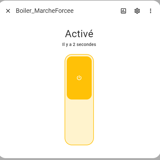

Je l’ai créé dans les « ENTREES », je pensais le récupérer comme une entité « normale »
Regarde en cliquant dessus si tu peux faire changer état!
Ensuite tu récupères son état par
{{states('input_boolean.boiler_marcheforcee')}}

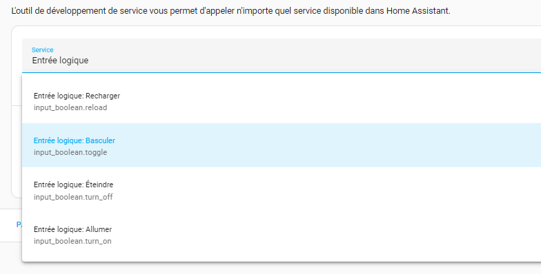

Pour changer son état, ensuite comme c’est un input_boolean, tu dois appeler le service concerné!
Choix service

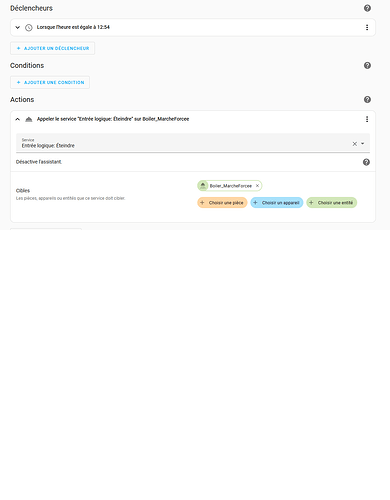

Dans ton automatisation il faut appeler le service input_boolean turn off et non ton entité directement :wink:
Ce qui en yaml donne
service: input_boolean.turn_off
data: {}
  entity_id: input_boolean.boiler_marcheforcee
Et dans l’IU ( ici entree input_boolean garage)
Je dois être un peu lent à la compréhension :face_with_spiral_eyes:… si je mets comme sur la copie d’écran, ça ne devrait pas fonctionner ?

@wd_newbie passe par le service développement pour faire des tests !

A 12h54 ton input_boolean passe à off
Finalement oui, ça marche, mon premier test n’avait pas fonctionné, j’avais dû faire une boulette …
