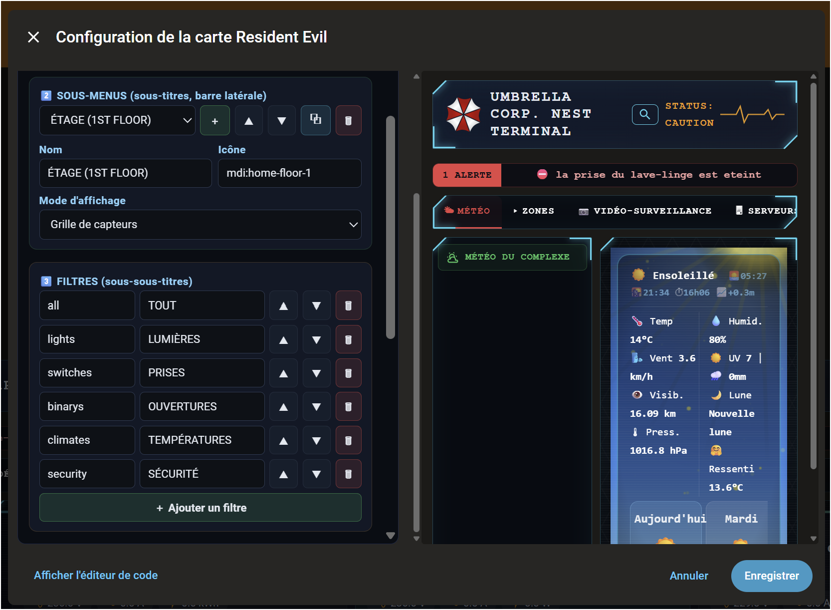

:card_index_dividers: Catégories & sous-menus
La carte s'organise en catégories (menu principal), chacune contenant des sous-menus.
Un sous-menu fonctionne en deux modes :
  • mode: design → affiche des widgets (météo, spa, solaire, serveur, santé, etc.).
  • mode liste (par défaut) → affiche une grille de capteurs (sensors:), avec filtres par type
    (lumières, prises, ouvertures, températures, sécurité).

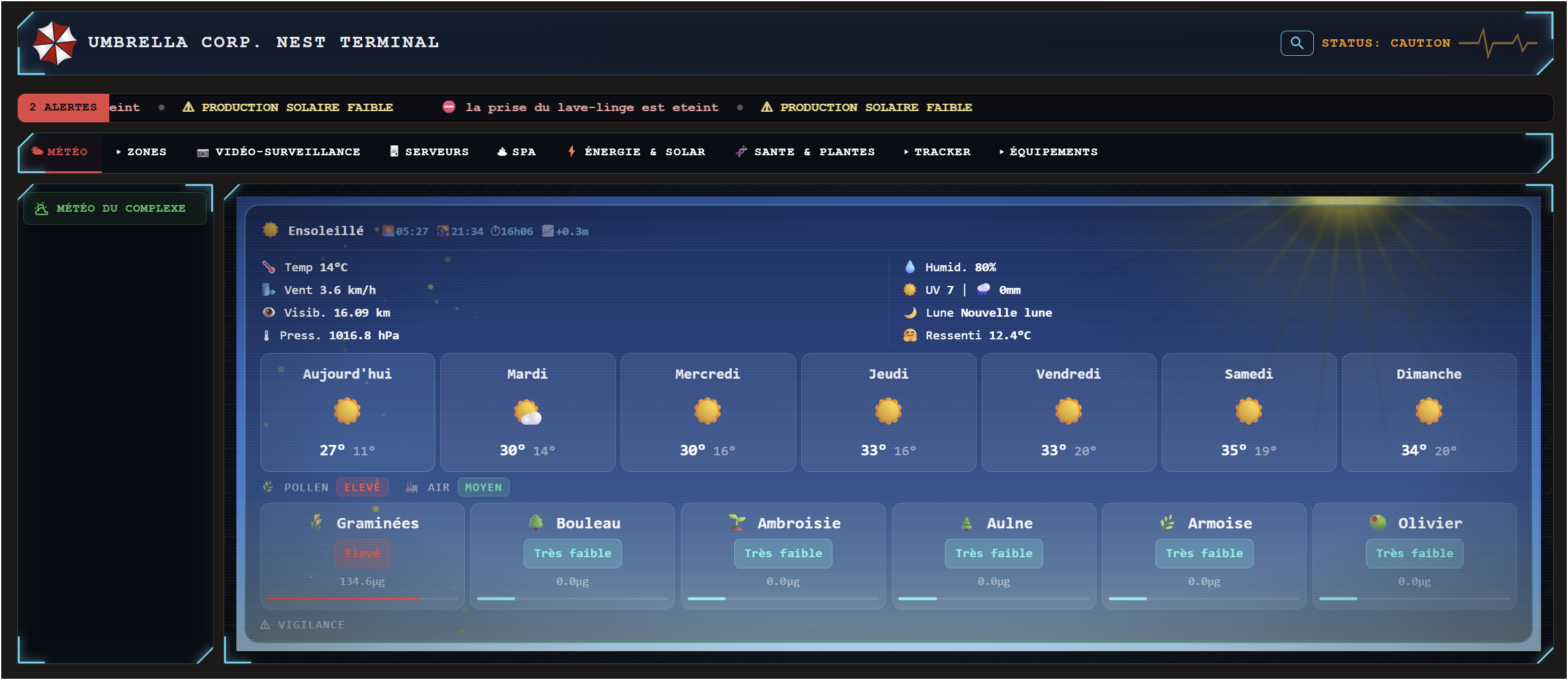

:sun_behind_small_cloud: Météo (native)
Widget météo complet reconstruit dans la carte, alimenté en direct par this.hass (sans iframe ni token) :
conditions, lever/coucher, durée du jour, humidité, UV, pluie, lune, ressenti, prévisions 7 jours,
pollen (6 essences avec niveau + concentration), qualité de l'air et vigilance.
Le ciel est animé (soleil, nuages, pluie, neige, brouillard, étoiles) selon la météo et la position du soleil.
Option animated: false pour un fond fixe (recommandé sur tablettes peu puissantes).

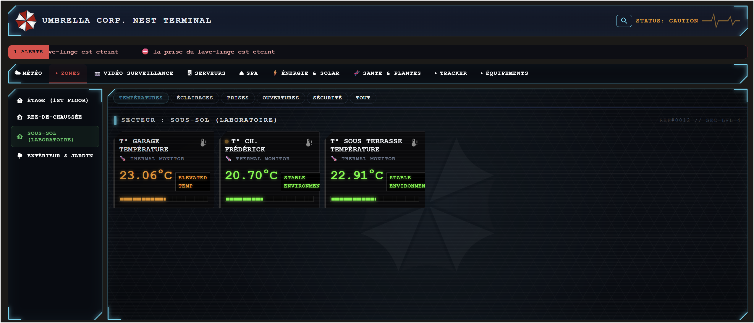

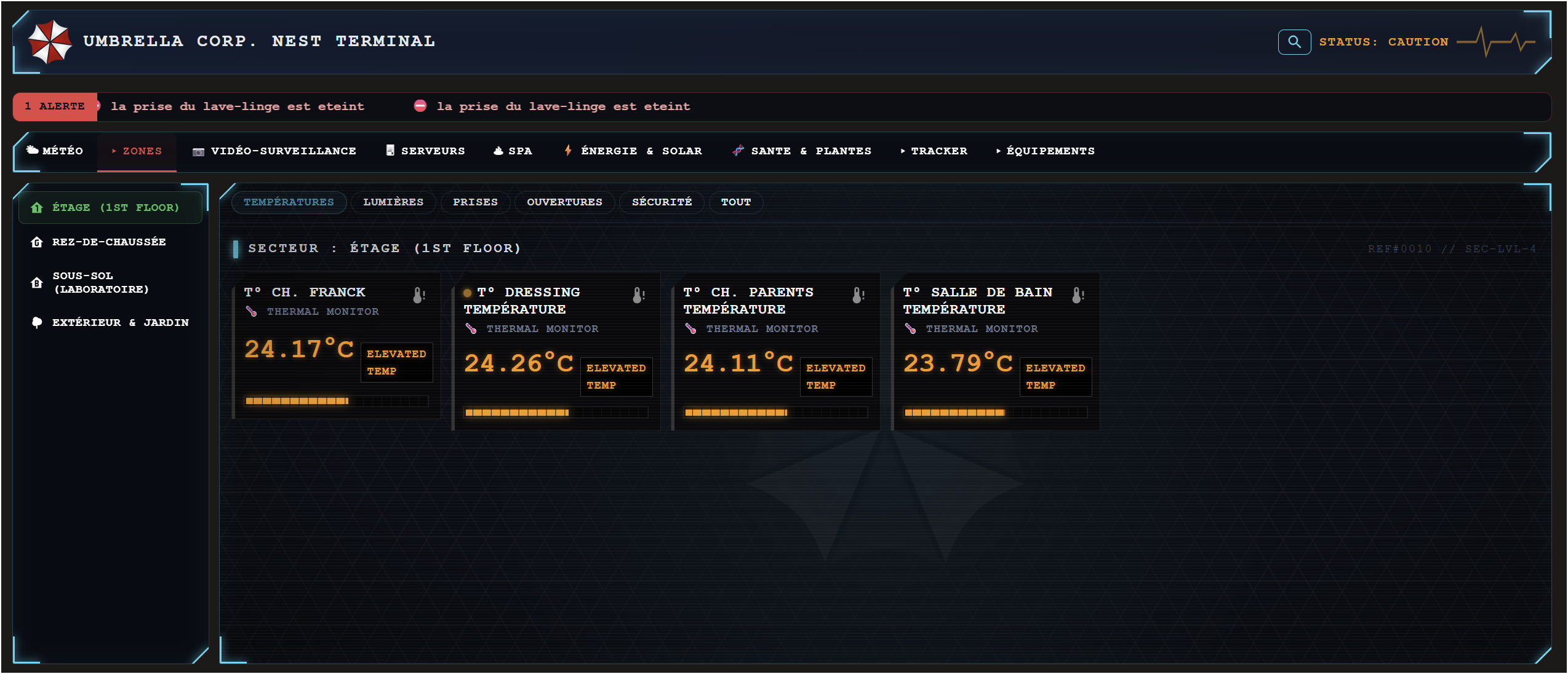

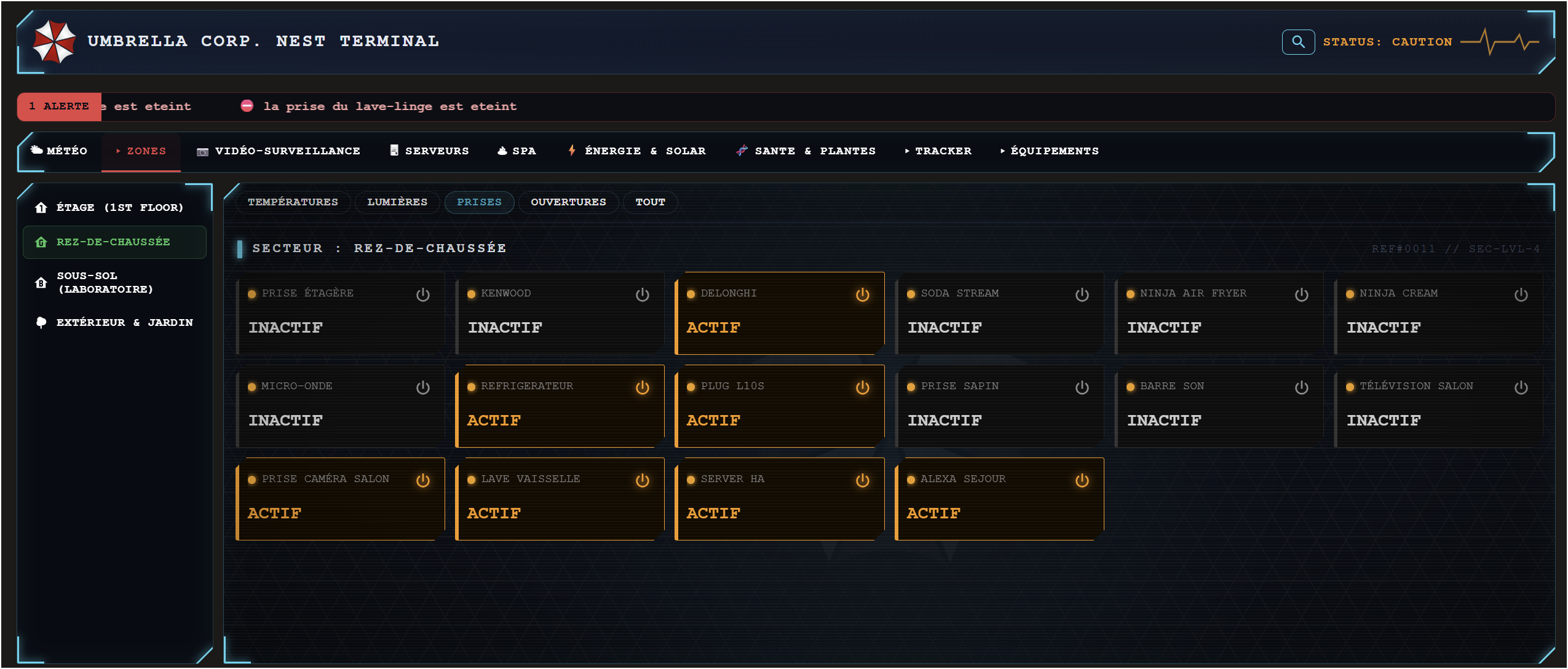

:house: Zones du complexe
Vue par étage avec filtres par type d'entité (lumières, prises, ouvertures, températures, sécurité),
tuiles animées et alertes de sécurité.
Étage Aperçu
Étage (1er) Étage
Rez-de-chaussée RDC
Sous-sol (laboratoire) Sous-sol

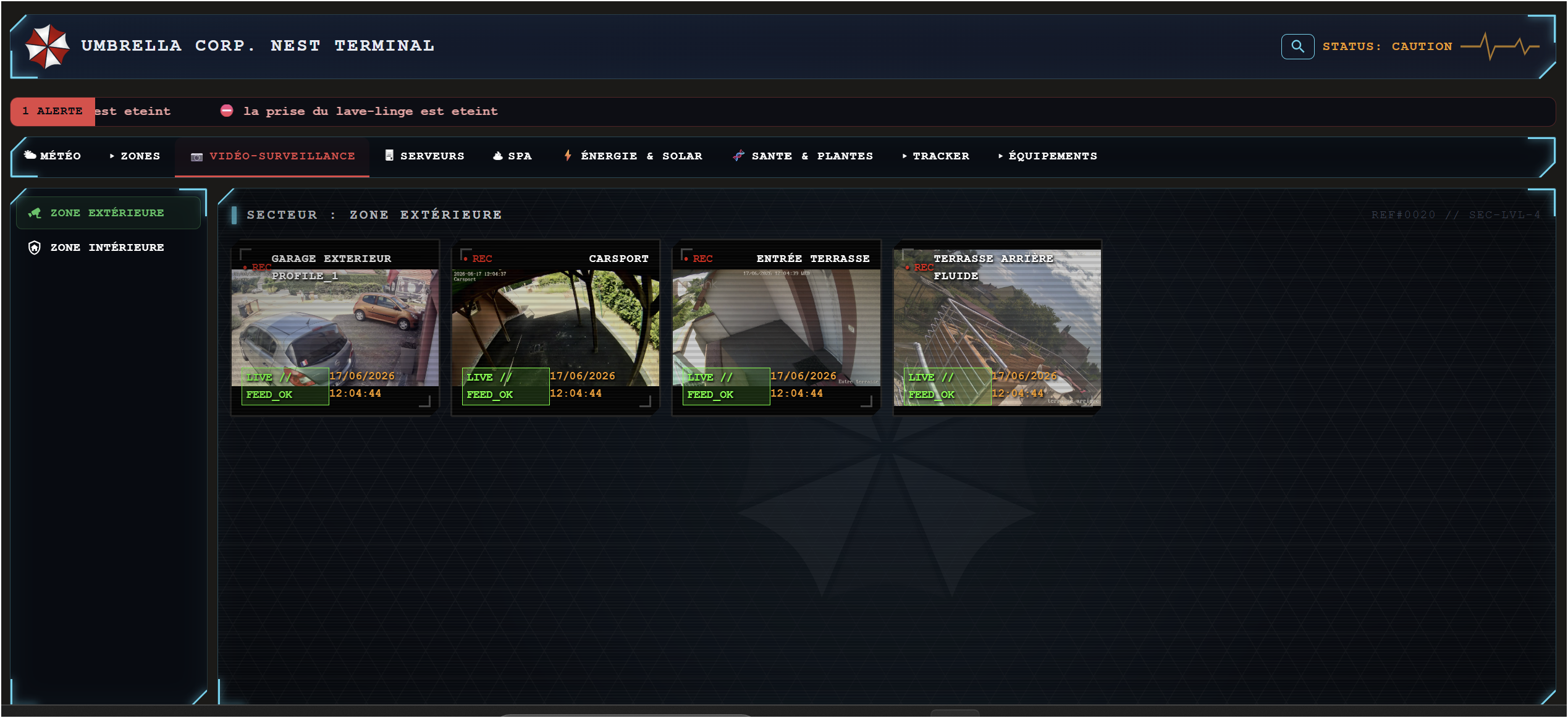

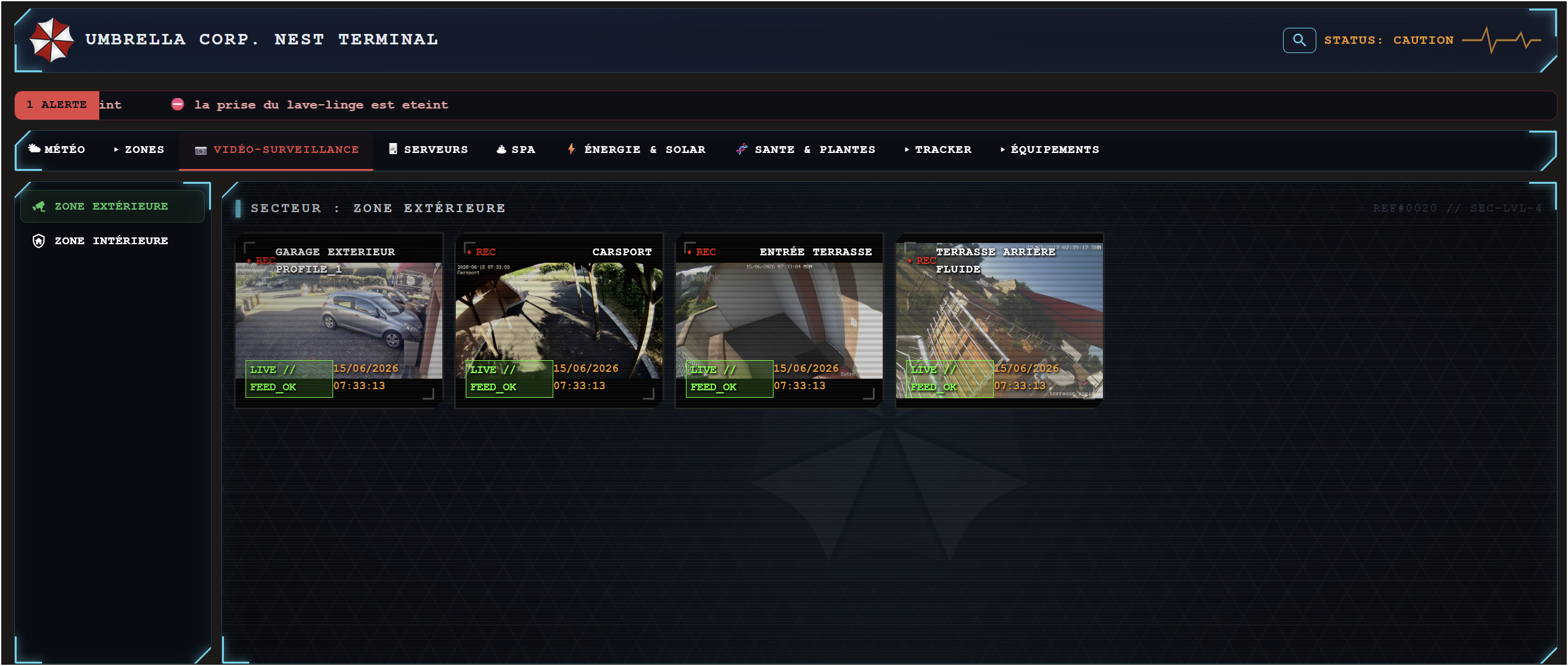

:video_camera: Vidéo-surveillance
Grille de caméras avec chargement par jeton et rafraîchissement automatique.
Caméra

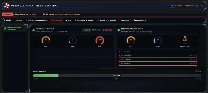

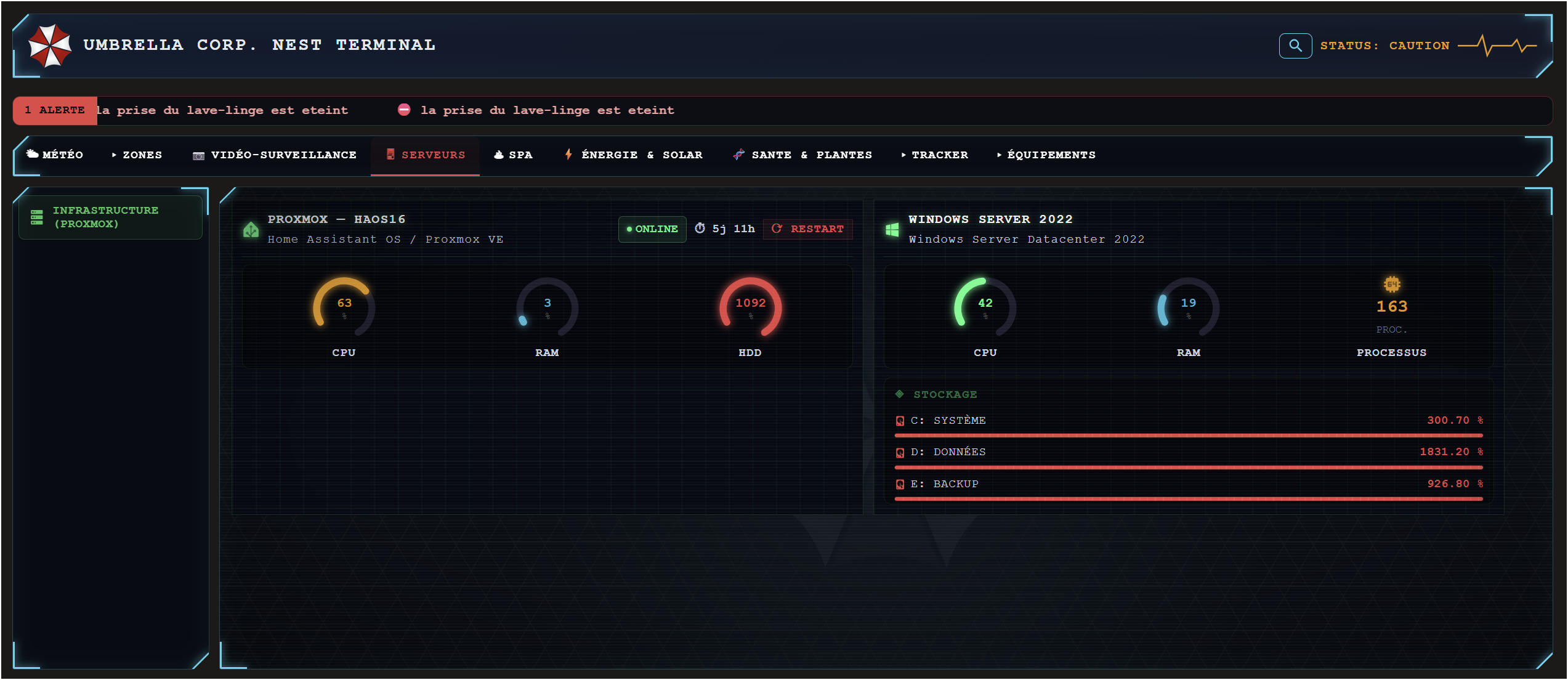

:desktop_computer: Serveurs
Widget de supervision (CPU, RAM, disques, uptime, redémarrage) pour Proxmox / Home Assistant OS et Windows Server.
Serveurs

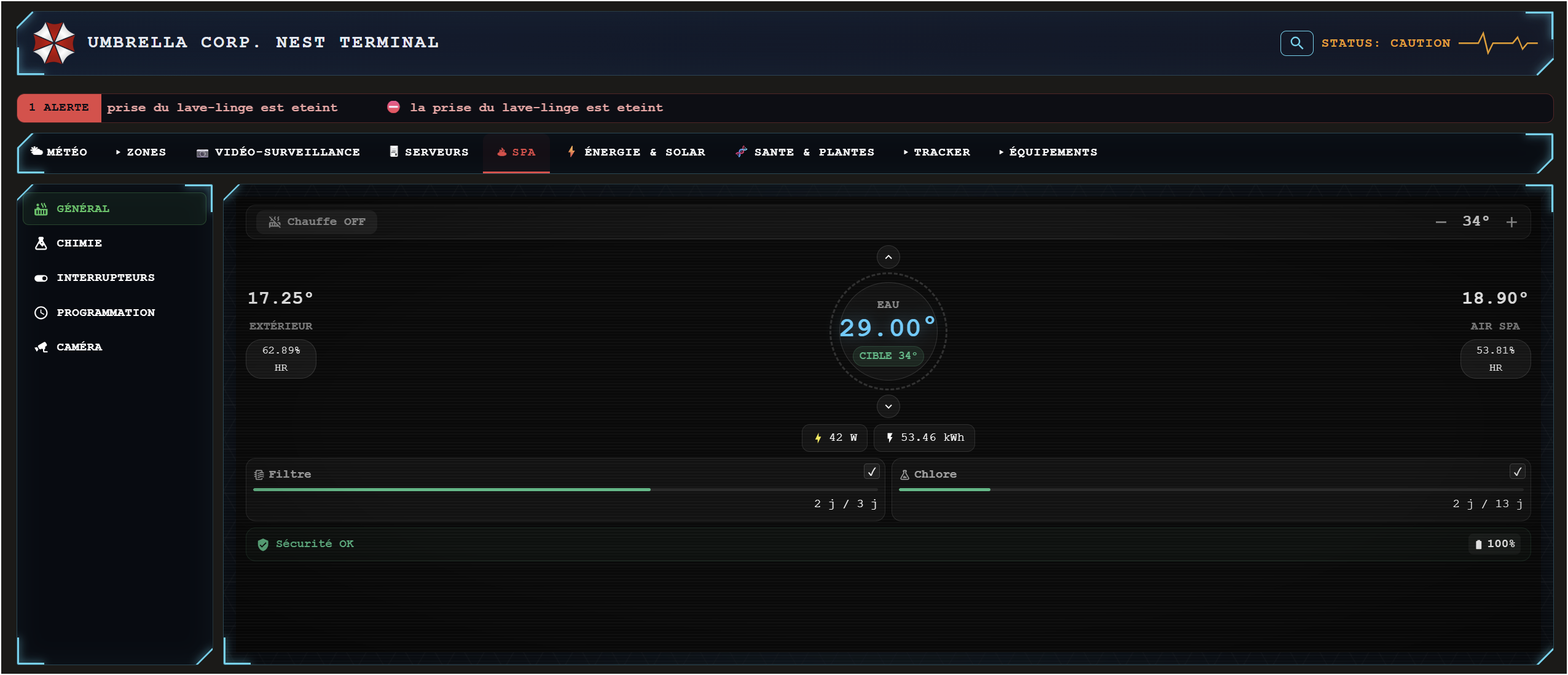

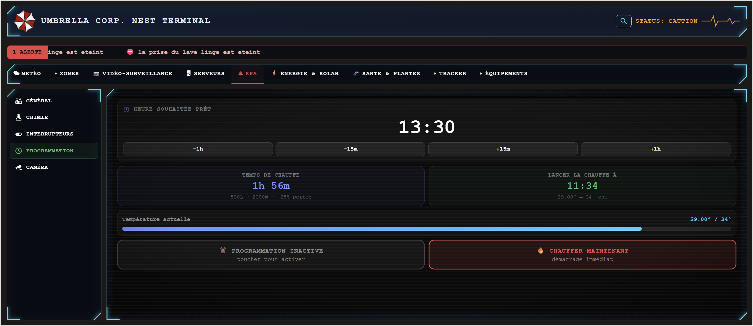

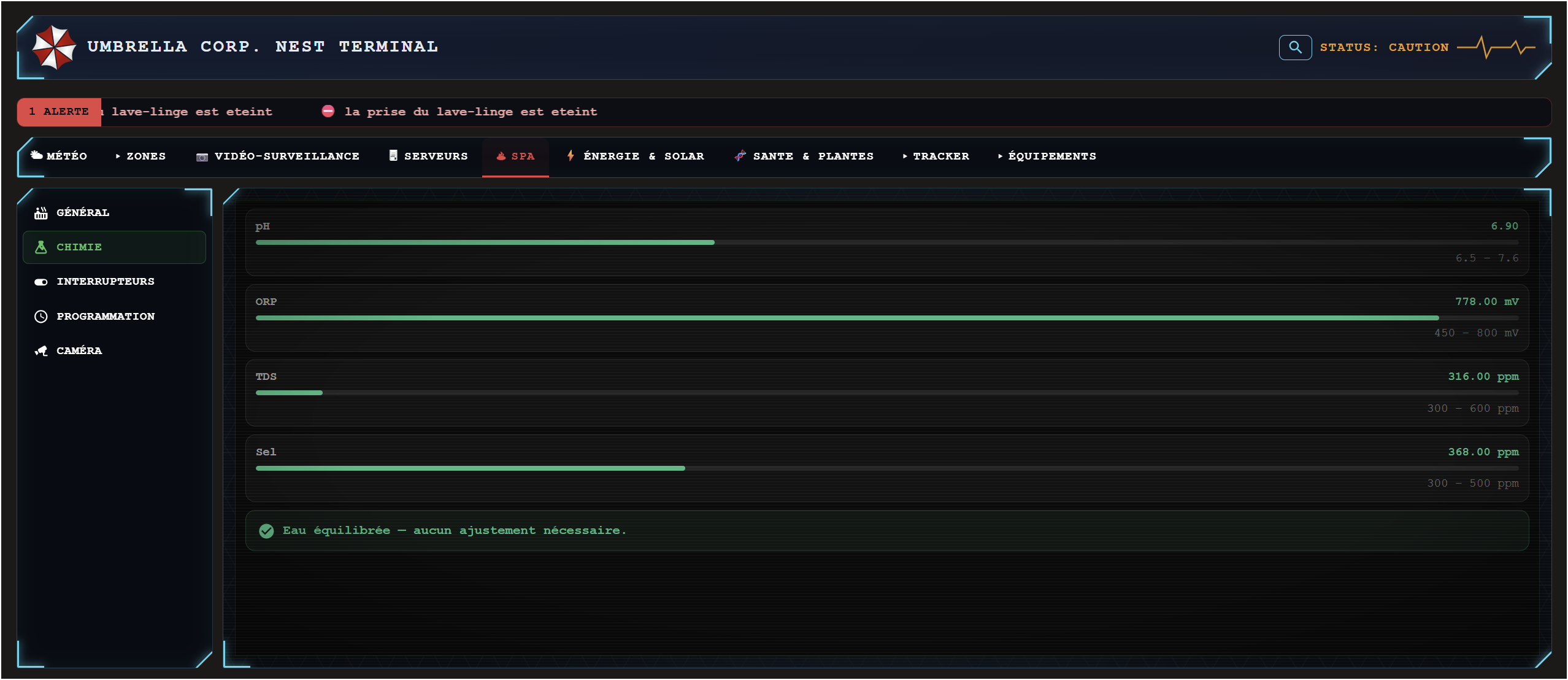

:hot_springs: Spa (LayZSpa)
Widget spa multi-vues avec calcul de chauffe, chimie de l'eau, programmation et caméra.
Vue Aperçu
Général Spa général
Chimie Spa chimie
Programmation Spa programmation
Vue Chimie : jauges pH / ORP / TDS / sel avec plages min-max réglables et conseils d'ajustement
automatiques
quand une valeur sort de sa plage.

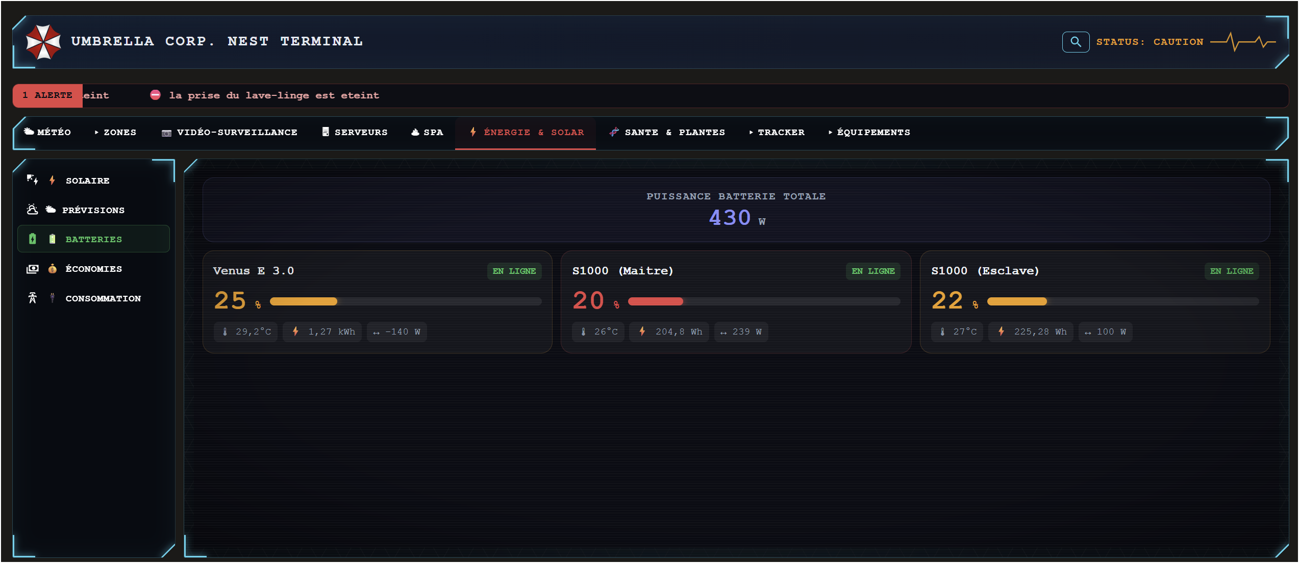

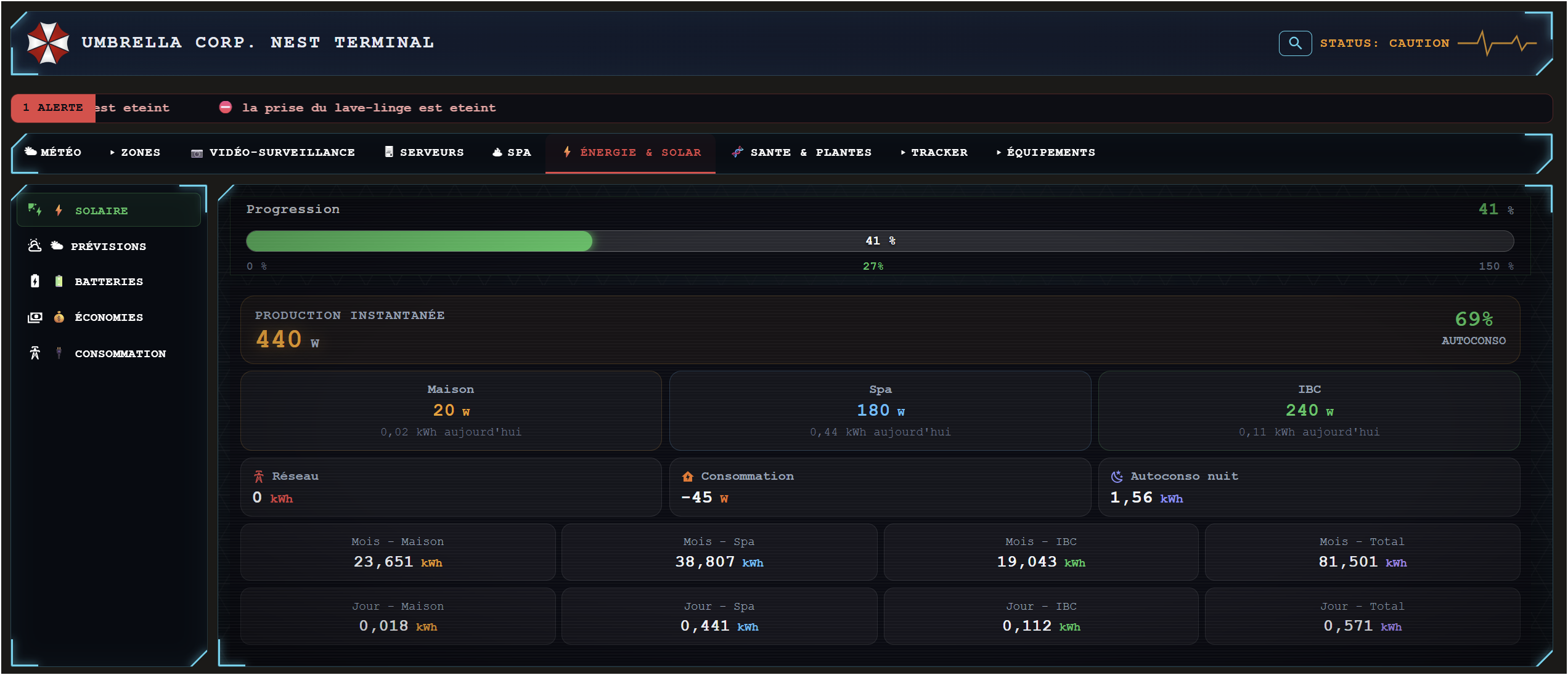

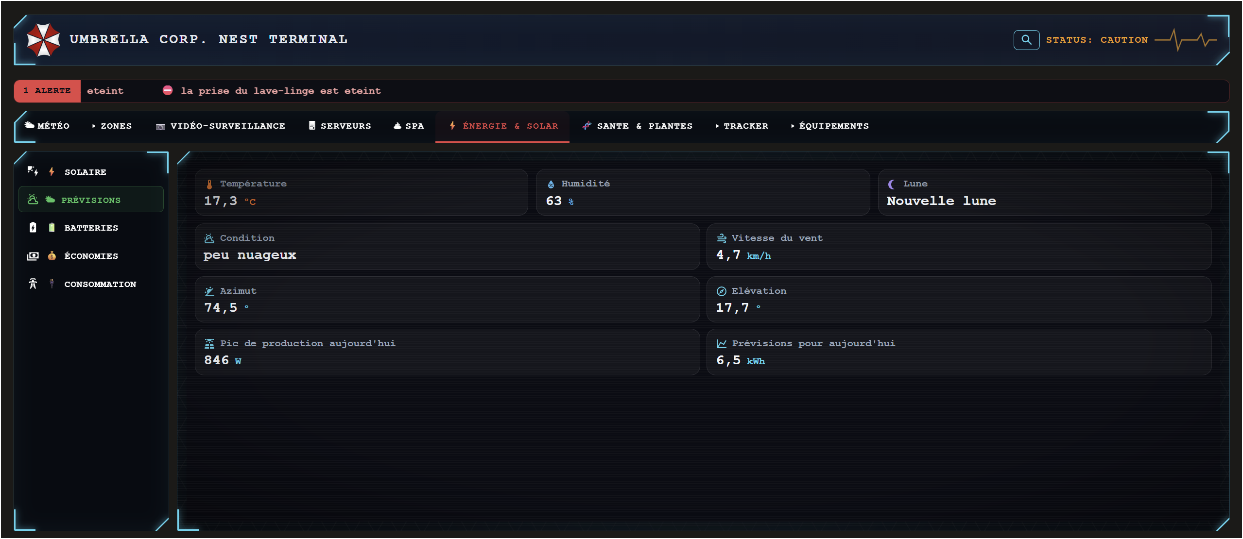

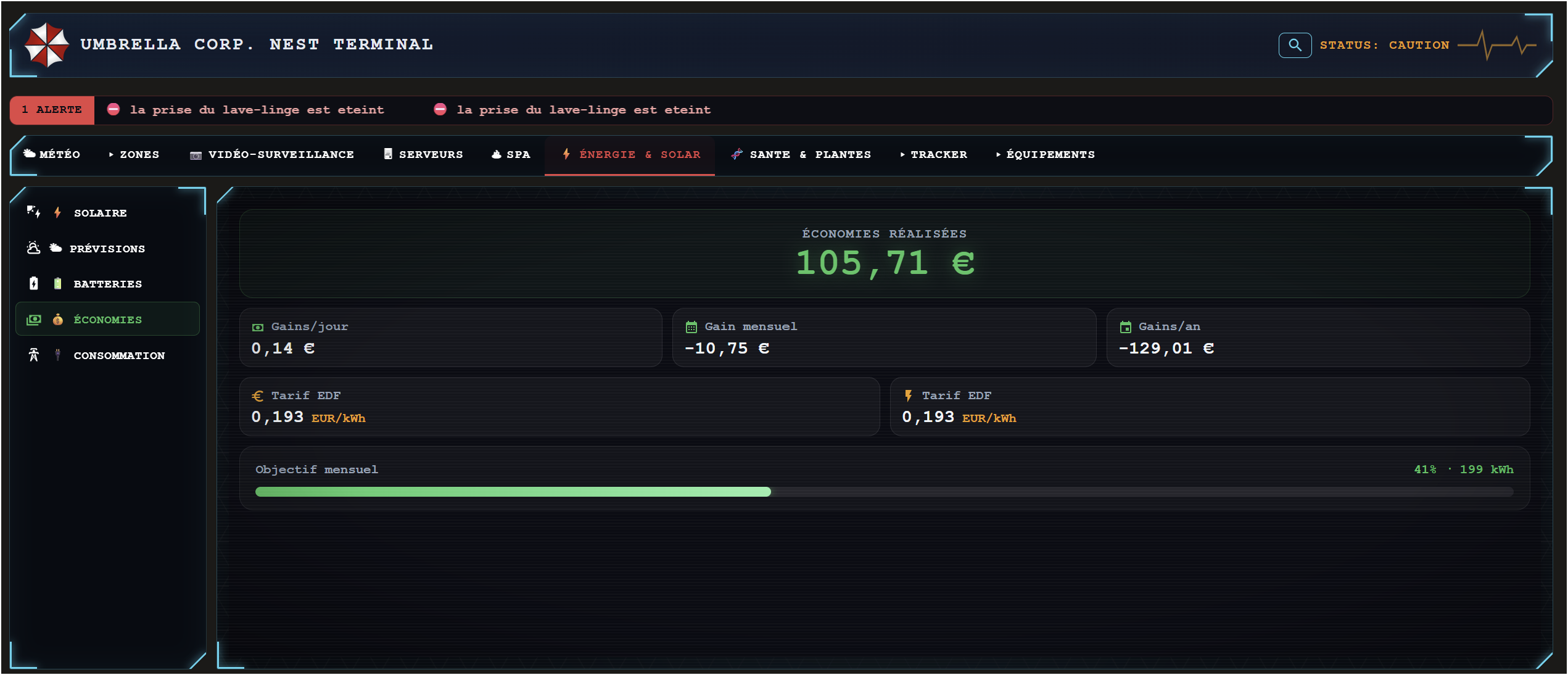

:high_voltage: Énergie & Solaire (natif)
Widget solaire reconstruit dans la carte, piloté par onglets (active_tab 0 à 3).
Onglet Aperçu
Solaire Solaire
Prévisions Prévisions
Batteries Batteries
Économies Économies

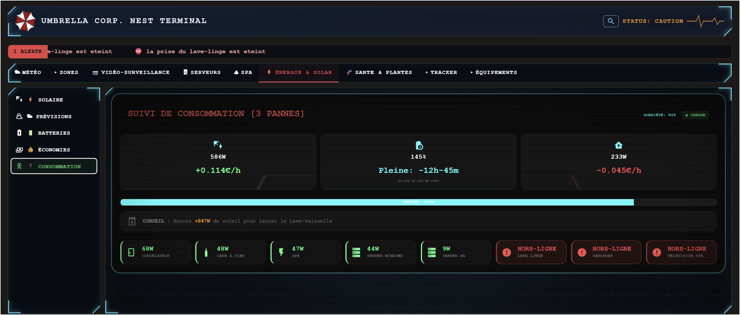

Consommation : widget multi-appareils (50+ prises), avec noms personnalisés et coût estimé.
Consommation
Toutes les entités du widget solaire sont éditables depuis l'onglet STRUCTURE de l'éditeur
(panneau « :sun: ENTITÉS DU WIDGET SOLAIRE », groupées par onglet).

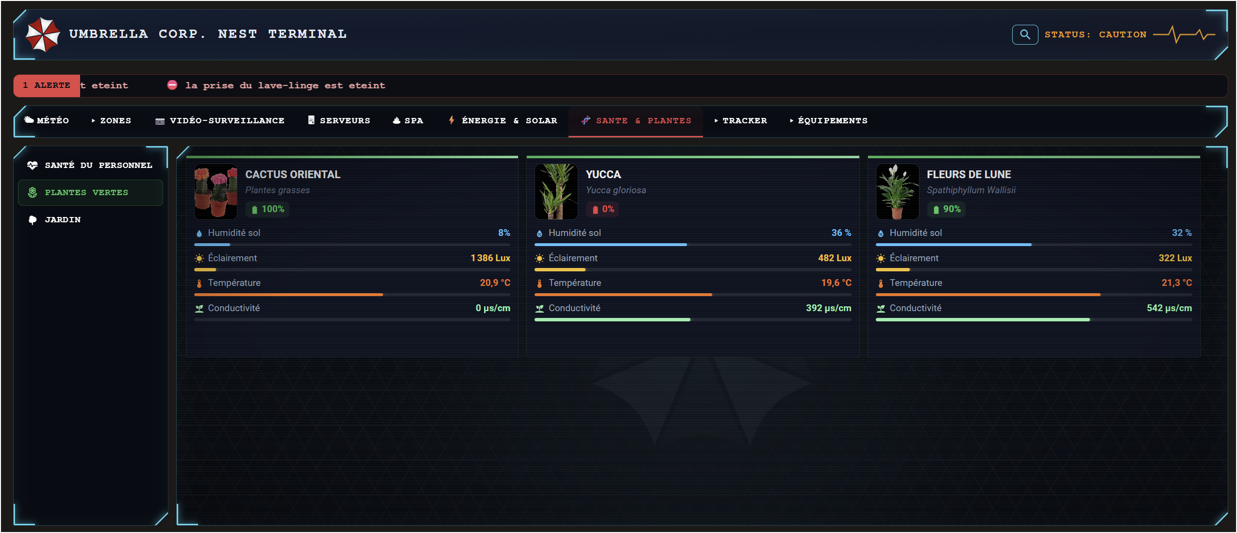

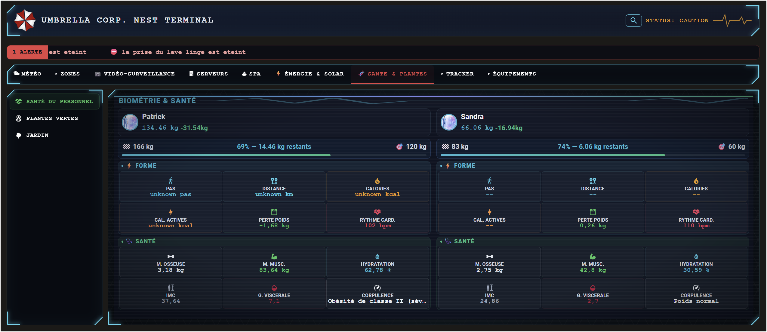

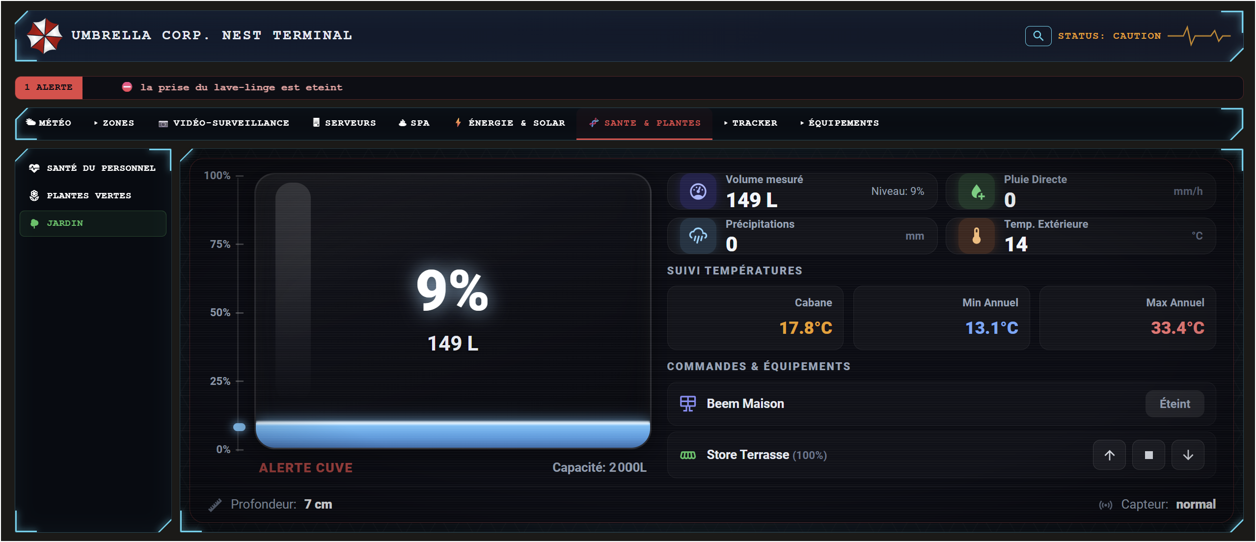

:heart: Santé & Plantes
Vue Aperçu
Santé du personnel Santé
Plantes vertes Plantes
Jardin (cuve) Jardin
  • Santé : suivi multi-personnes (poids, IMC, sommeil, rythme cardiaque…), basé sur les capteurs Withings.
  • Plantes : humidité, éclairement, température, conductivité, batterie.
  • Jardin : widget « cuve en verre » (niveau, volume, pluie, température).

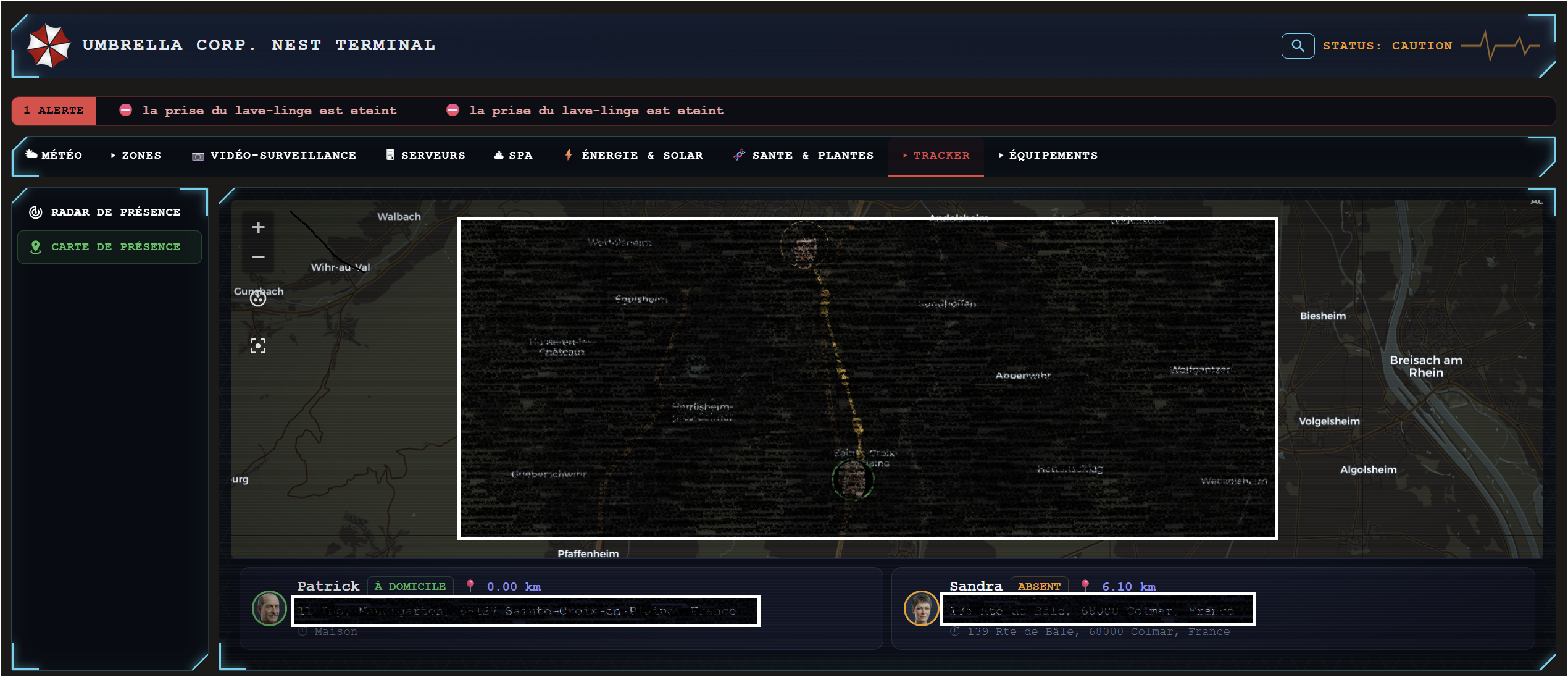

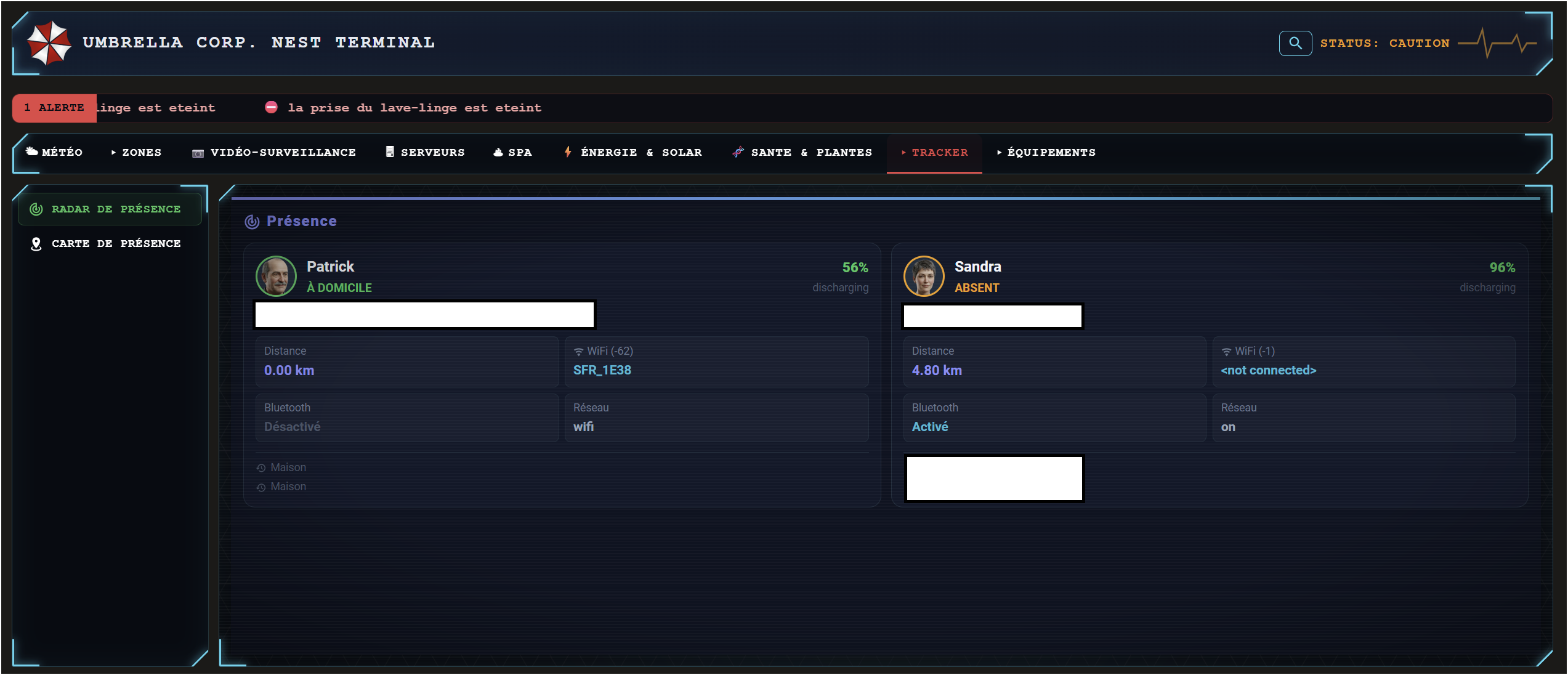

:round_pushpin: Tracker de présence
Vue Aperçu
Radar de présence Tracker
Carte de présence Carte
Position, distance au domicile, batterie, Wi-Fi, Bluetooth et carte interactive.

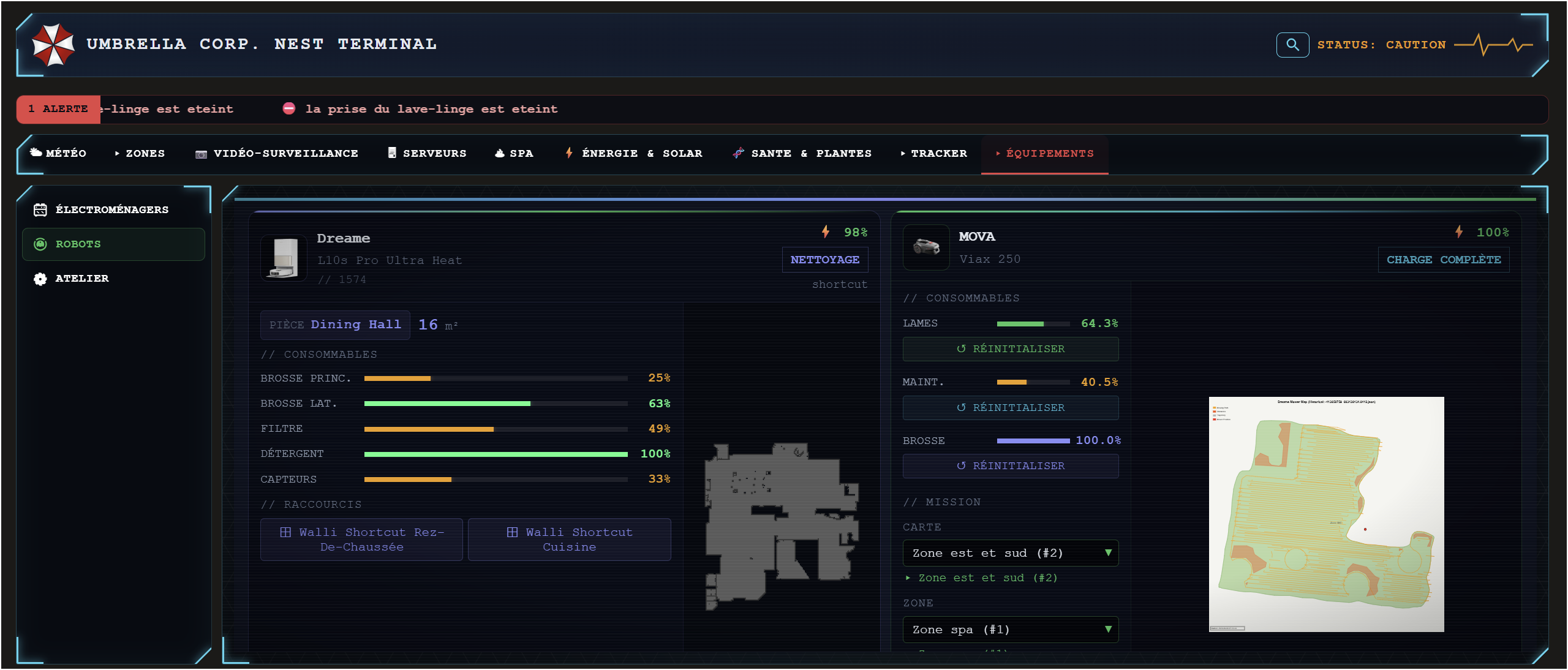

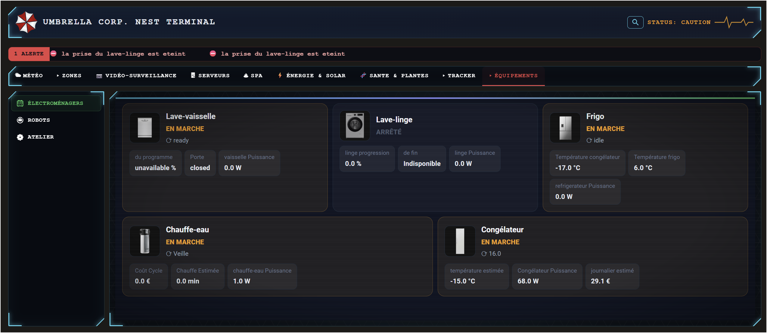

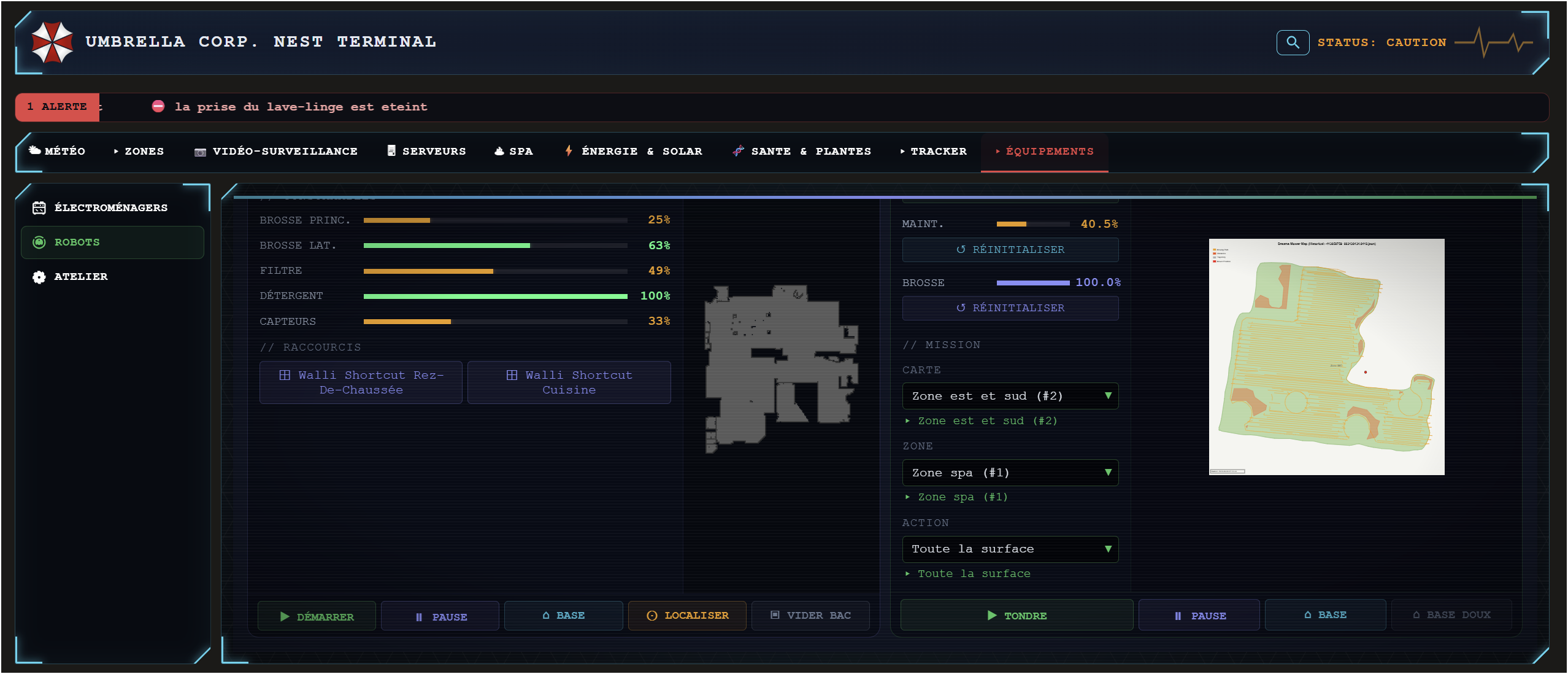

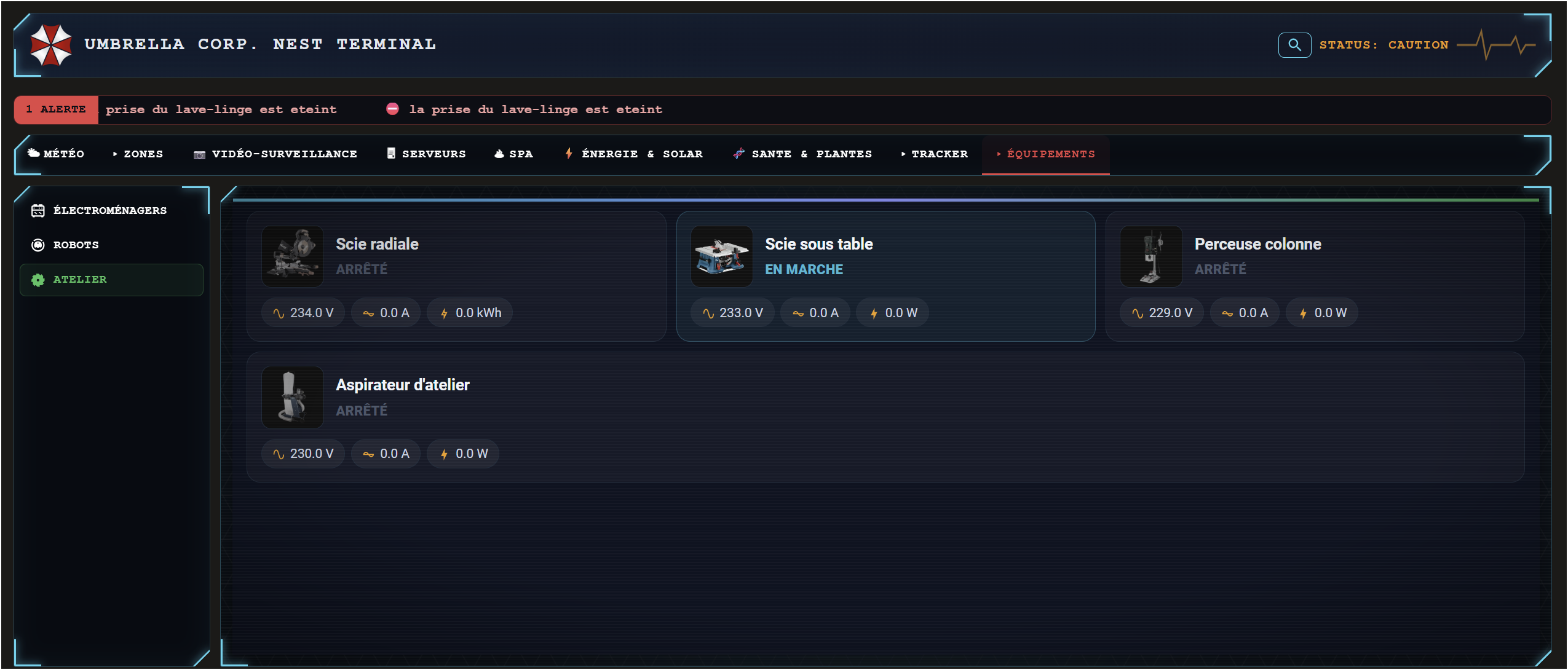

:wrench: Équipements
Widget « Atelier Builder » : machines-outils, électroménagers et robots (aspirateur, tondeuse),
avec compte à rebours de cycle, carte de l'aspirateur et notifications vocales.
Vue Aperçu
Électroménagers Électro
Robots Robots
Robots (détail) Robots détail
Atelier Atelier

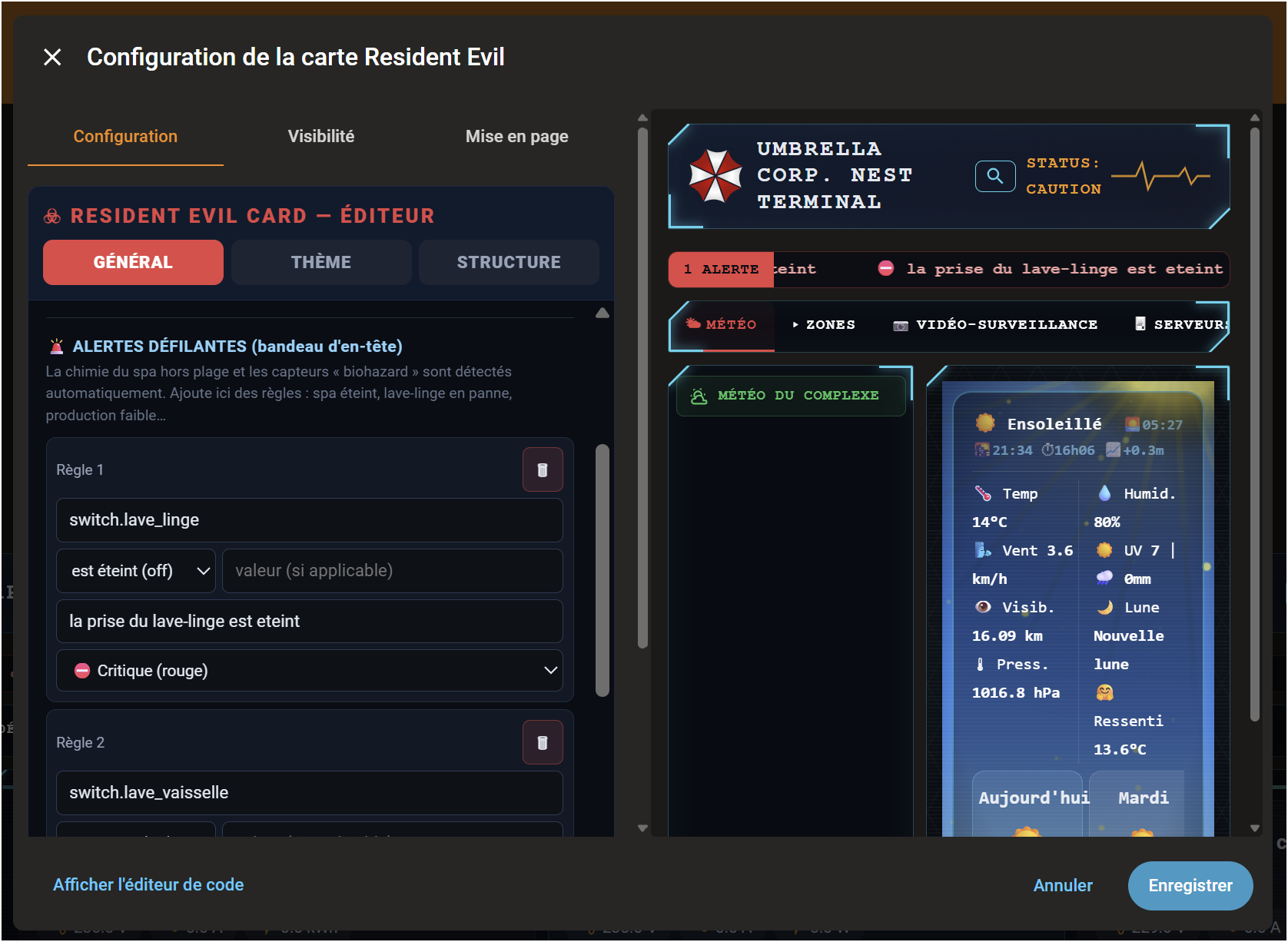

:police_car_light: Bandeau d'alertes
Un bandeau défilant apparaît dans l'en-tête dès qu'un problème est détecté.
Détecté automatiquement :
  • chimie du spa hors plage (pH / ORP / TDS / sel) ;
  • capteurs biohazard_entities actifs.
Règles personnalisées (éditeur → onglet GÉNÉRAL → :police_car_light: ALERTES DÉFILANTES, ou bloc alerts: en YAML) :
alerts:
  - entity: switch.spa
    op: "off"
    message: LE SPA EST DISJONCTÉ
    level: crit
  - entity: binary_sensor.production_solaire_faible_jour
    op: "on"
    message: PRODUCTION SOLAIRE FAIBLE
    level: warn
Conditions disponibles : on, off, unavailable, <, <=, >, >=, =, !=, contains.
Niveaux : warn (orange) ou crit (rouge).
Conseil : pour la production solaire, utiliser un binary_sensor template qui ne s'active que
le jour (élévation du soleil > 5°) afin d'éviter les fausses alertes nocturnes.

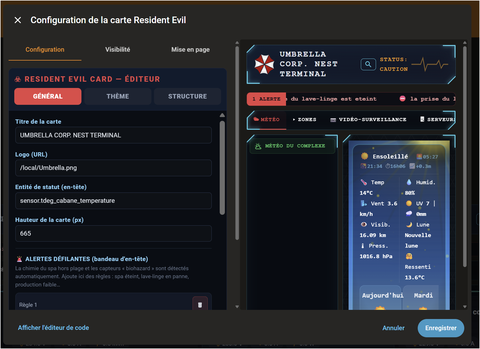

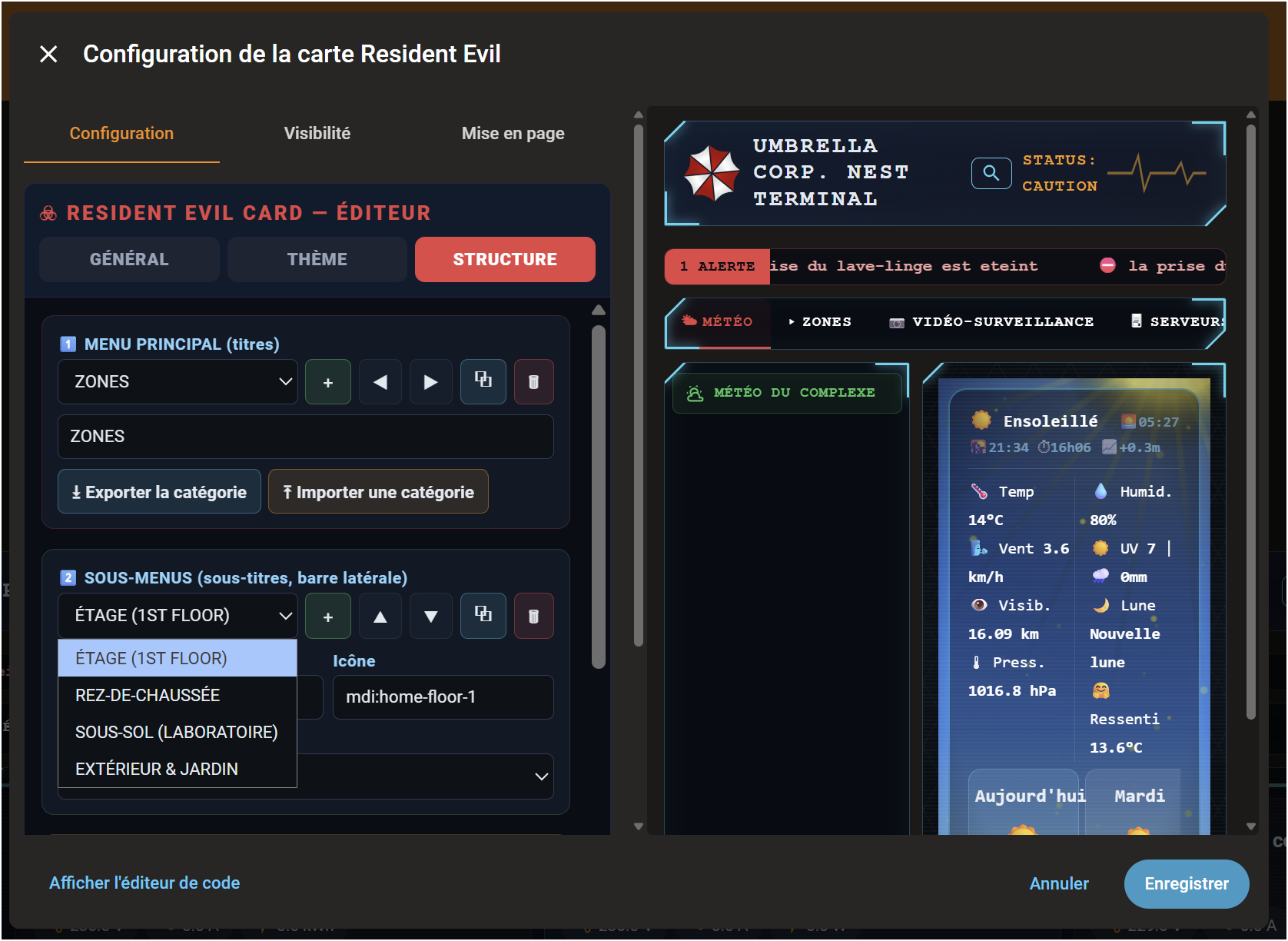

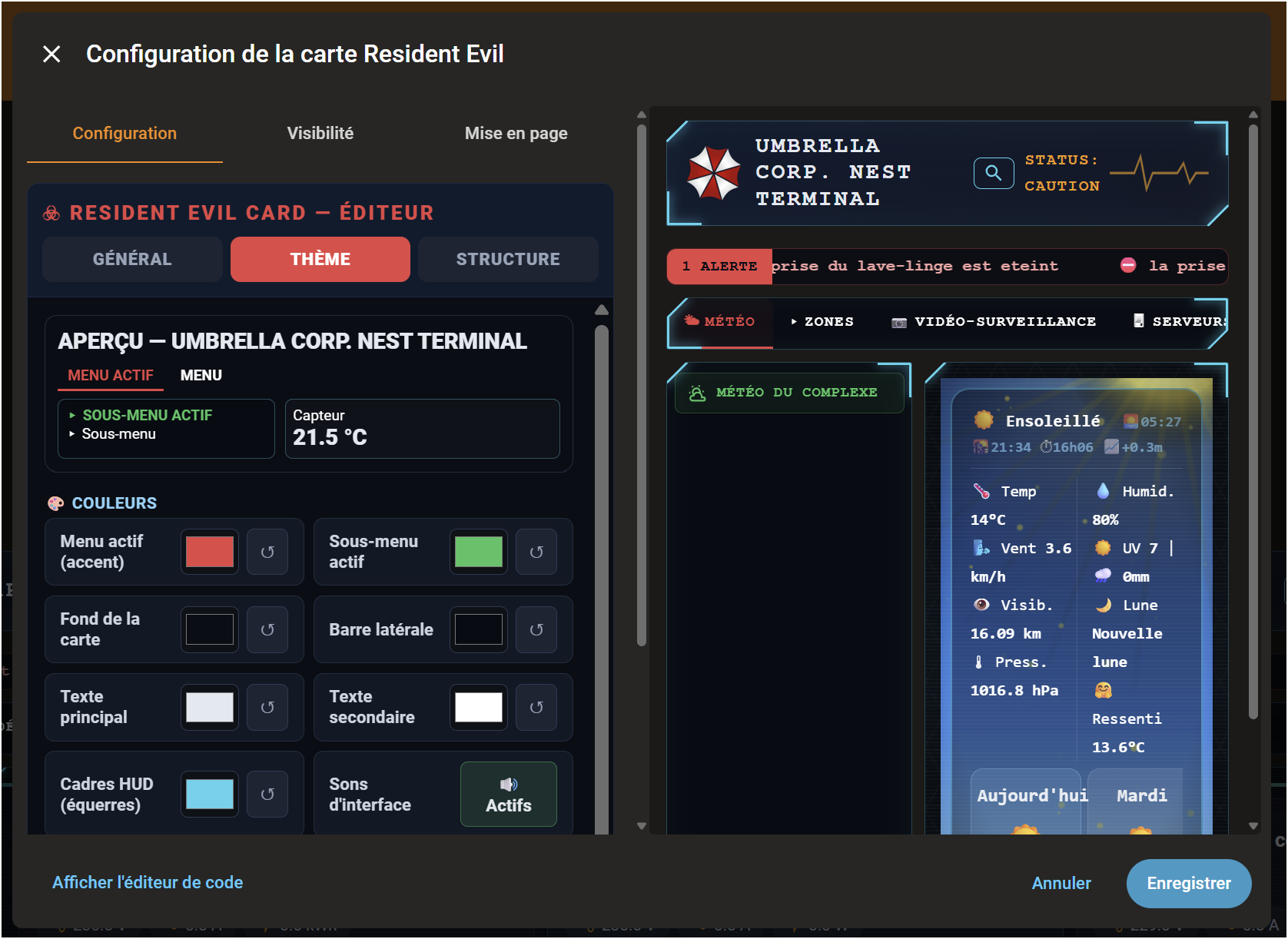

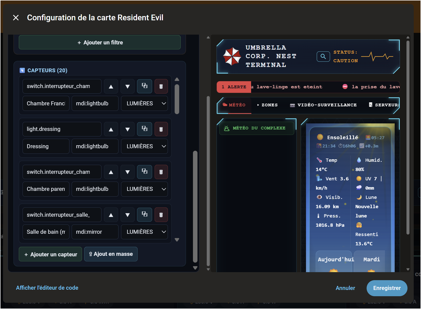

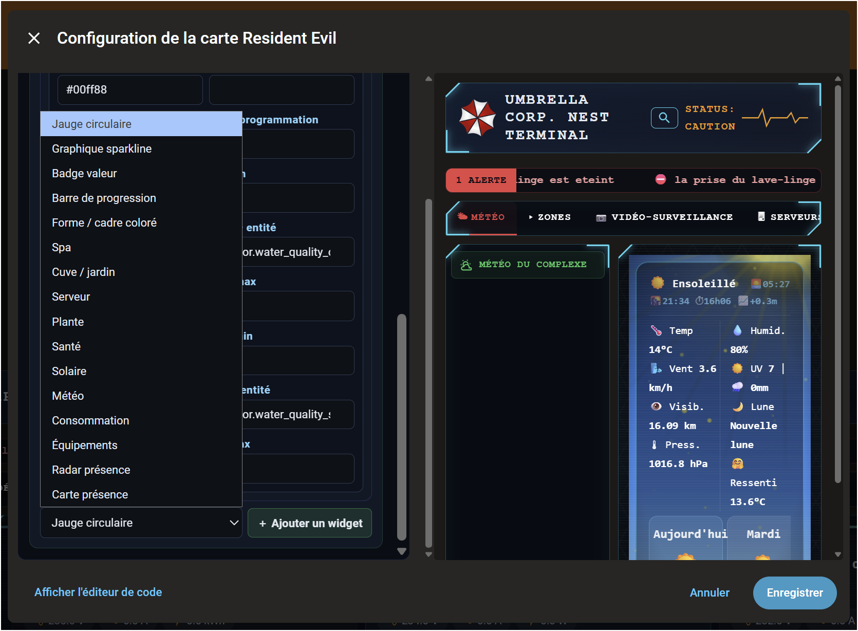

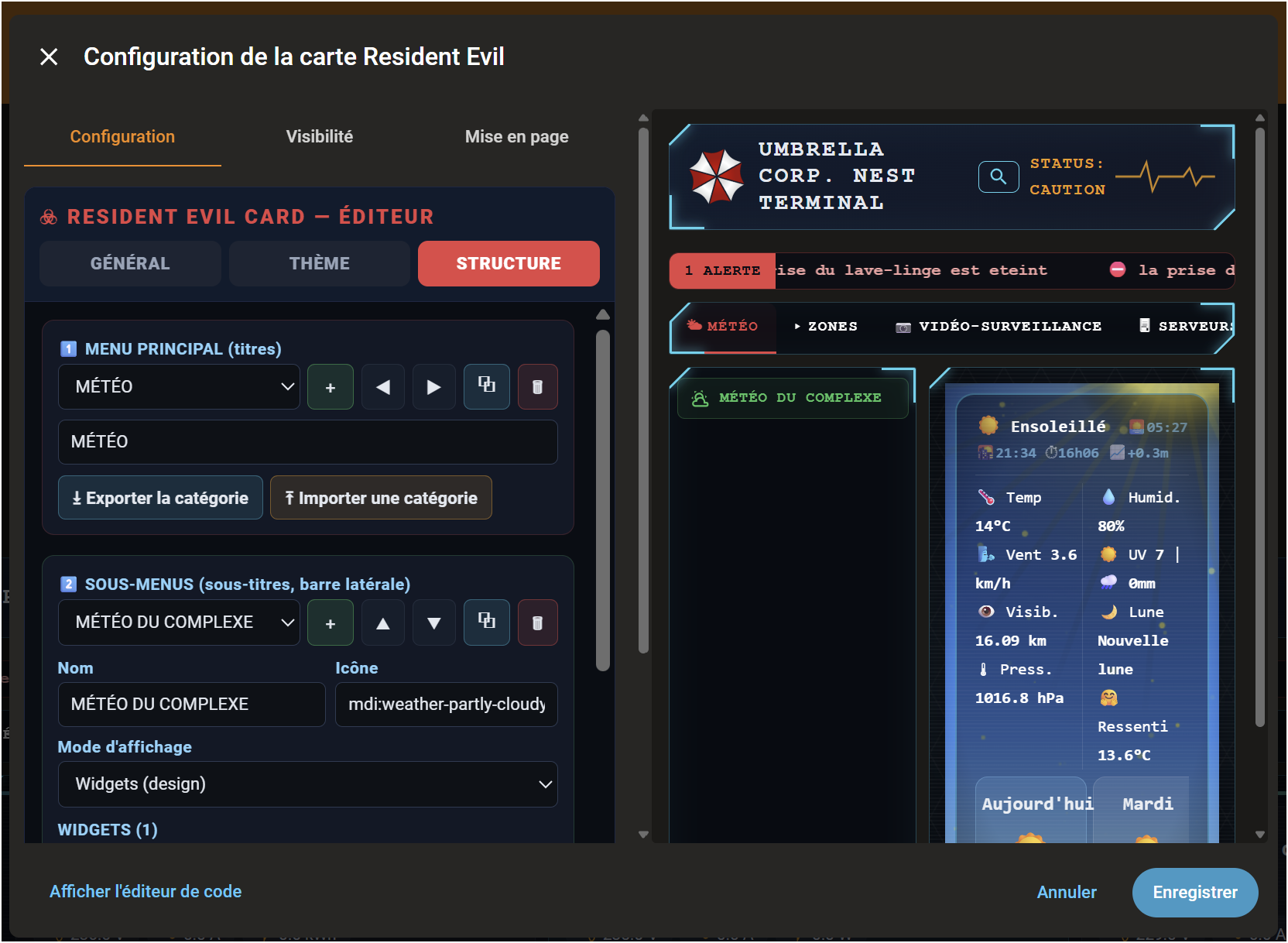

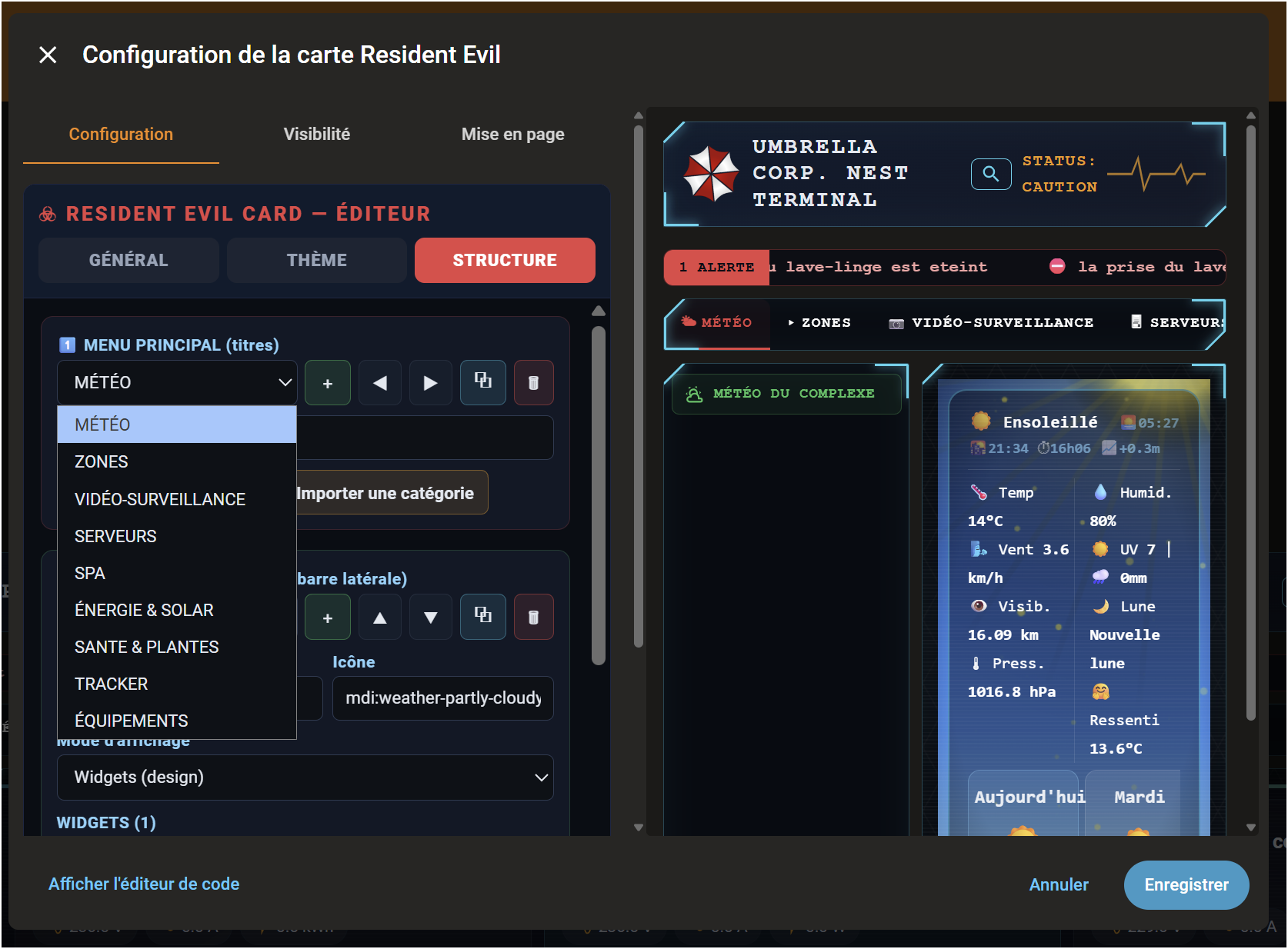

:control_knobs: Éditeur visuel
L'éditeur intégré comporte trois onglets : GÉNÉRAL, THÈME et STRUCTURE.
Onglet Aperçu
Général Éditeur
Éditeur 1
Thème Éditeur 2
Structure Éditeur 3
Widgets Éditeur 4
Éditeur 5
Éditeur 6
Éditeur 7
Export / Import Éditeur 8
  • GÉNÉRAL : titre, logo, hauteur de la carte, règles d'alerte.
  • THÈME : couleurs, polices, mode contraste renforcé, effets HUD, sons.
  • STRUCTURE : gestion des catégories, sous-menus et widgets ; édition des entités ;
    export / import d'une catégorie en JSON.
:puzzle_piece: Types de widgets disponibles
Type Description
weather Météo native complète (conditions, prévisions, pollen, vigilance, ciel animé).
solar Énergie solaire 4 onglets (production, prévisions, batteries, économies).
energie Suivi de consommation multi-appareils.
spa_temp Spa multi-vues (général, chimie, interrupteurs, programmation, caméra).
server Supervision serveur (CPU, RAM, disques, uptime).
health Suivi santé multi-personnes.
plant Capteurs de plante (humidité, lumière, température, conductivité).
tank Cuve en verre (niveau, volume, pluie).
tracker / map Présence : radar et carte.
appliance Électroménagers, machines-outils, robots.
progress Barre de progression pleine largeur.
gauge, sparkline, badge, shape Briques d'affichage simples.

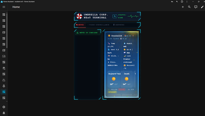

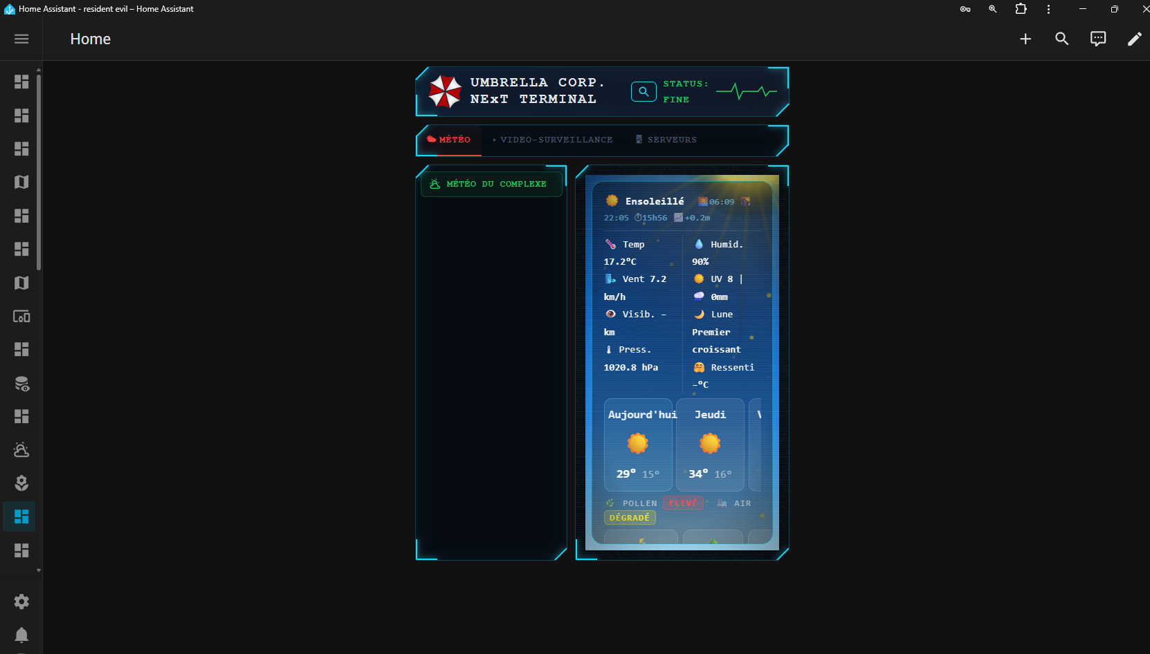

Sérieux, j'adore !!!
mais j'ai pas tout compris...
me suis créé un dashboard spécifique.
j'ai testé avec le modele classique:
views:
  - path: default_view
    title: Home
      - type: custom:resident-evil-card
        title: UMBRELLA CORP. NExT TERMINAL
        card_height: 650
        logo: /local/Umbrella.png
        status_entity: binary_sensor.cuve_vide
        categories:
          - name: MÉTÉO
            submenus:
              - name: MÉTÉO DU COMPLEXE
                icon: mdi:weather-partly-cloudy
                mode: design
                widgets:
                  - type: weather
                    widthPct: 100
                    heightPx: 560
                    noBorder: true
                    animated: true
                    weather_config:
                      weather: weather.home
                      cg: sensor.concentration_gramine_home
et en mode sections:
views:
  - type: sections
    sections:
      - type: grid
            card_height: 650
            categories:
              - name: MÉTÉO
                submenus:
                    mode: design
                    widgets:
                      - type: weather
                        widthPct: 100
                        heightPx: 560
                        noBorder: true
                        animated: true
                        weather_config:
par contre, je reste bloqué sur un affichage facon smartphone:
comment je peux ajuster la largeur ?
second point, je pige pas trop l'histoire du .js v=xxx à incrémenter... ???
derniere question, pourrait tu mettre des exemples pour des pages suivantes comme servers et cameras ????
j'ai poussé une relaese avec la carte responsive qui s'adapte a tout les formats.
essayer et dite moi.
concernant le .js v=xxx ne vous en soucier pas.
