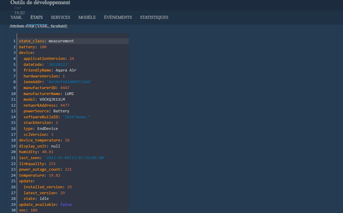

bon je pense de ce fait que tu as pris des codes a droite et a gauche , hein !! :wink: :wink:
allors regarde si tous tes sensors remontent correctement. la j'ai pris un exemple de ton sensor ..
avec des sensors qui sont OK
