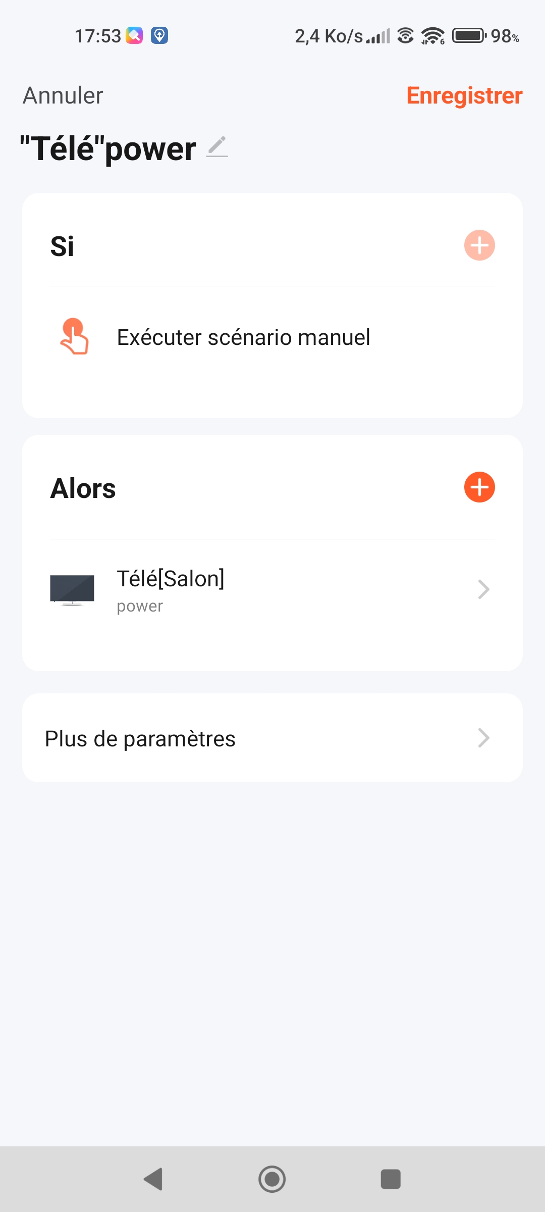

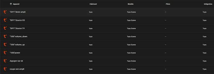

enfaite, te faut créer des scènes de l'application qui elle remonte dans HA.
Super ça marche merci :grin:
