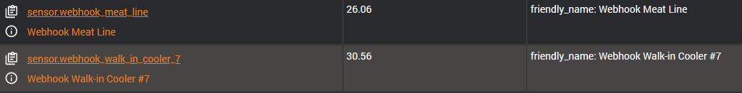

Et ça ? C’est pas mal…
ah oui, en passant par les event et pas par les services, effectivement ça décortique l’event, pour ensuite cibler directement les attributs et forcer l’attribut state à la valeur qui a été extraite du message, ça oblige aussi à revoir la commande avec le webhook, pour la forcer en put et ajouter toutes les entêtes + toutes les data dans le payload.
donc effectivement ça doit marcher :exploding_head: :hot_face:
