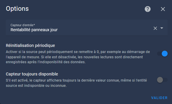

Puis un compteur de service avec comme source le calcul journalier:
{48E22626-534A-4F47-864C-6D2B311F1022}
C’est surement perfectible, je n’en doute pas. J’ai quand même des minis souci, par exemple des fois je commence la journée à -0.13€ donc en négatif ce qui fait que le calcul n’est pas précis à 100% mais ce n’est pas ce que je cherche, je ne peut pas savoir à qu’elle heure tel jour ça sera rentable, mais plutôt suivre l’évolution et avoir une idée de la rentabilité.
