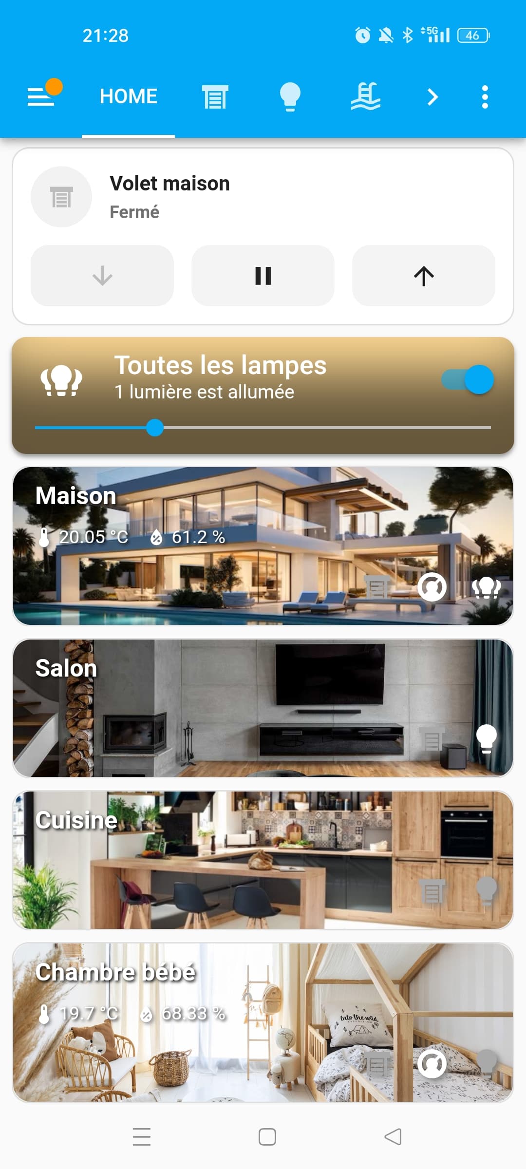

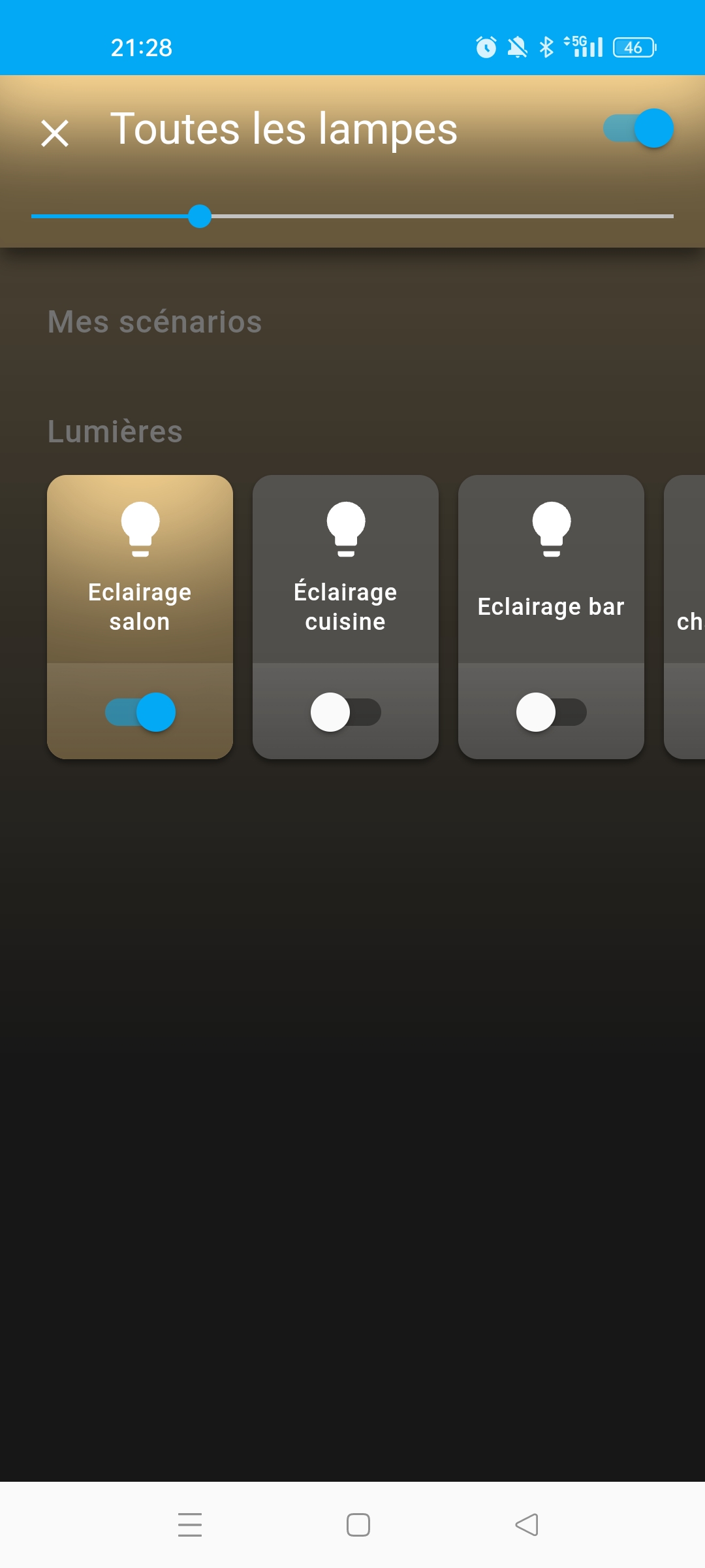

Bj
a mon avais si tu veux étendre le tout en une seule lumières tu devrais faire un group.light.
Tu peux regarder cette carte je l’ai trouvé sympa pour faire ce que tu demande:
custom:hue-like-light-card
