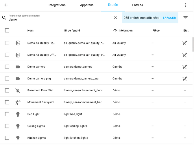

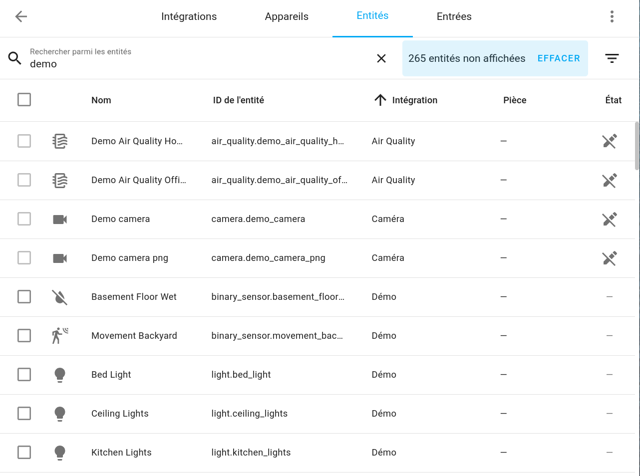

En fait, le mode DEMO est vraiment simple.
Pour une Ampoule virtuel activez juste dans
configuration.yaml
demo:
Qui va avoir pour effet de créer tout un tas d’Entités Démo
Puis dans votre Dashboard, créer une ampoule avec l’entité light.bed_light (par exemple) qui est une des entité virtuel créé automatiquement.

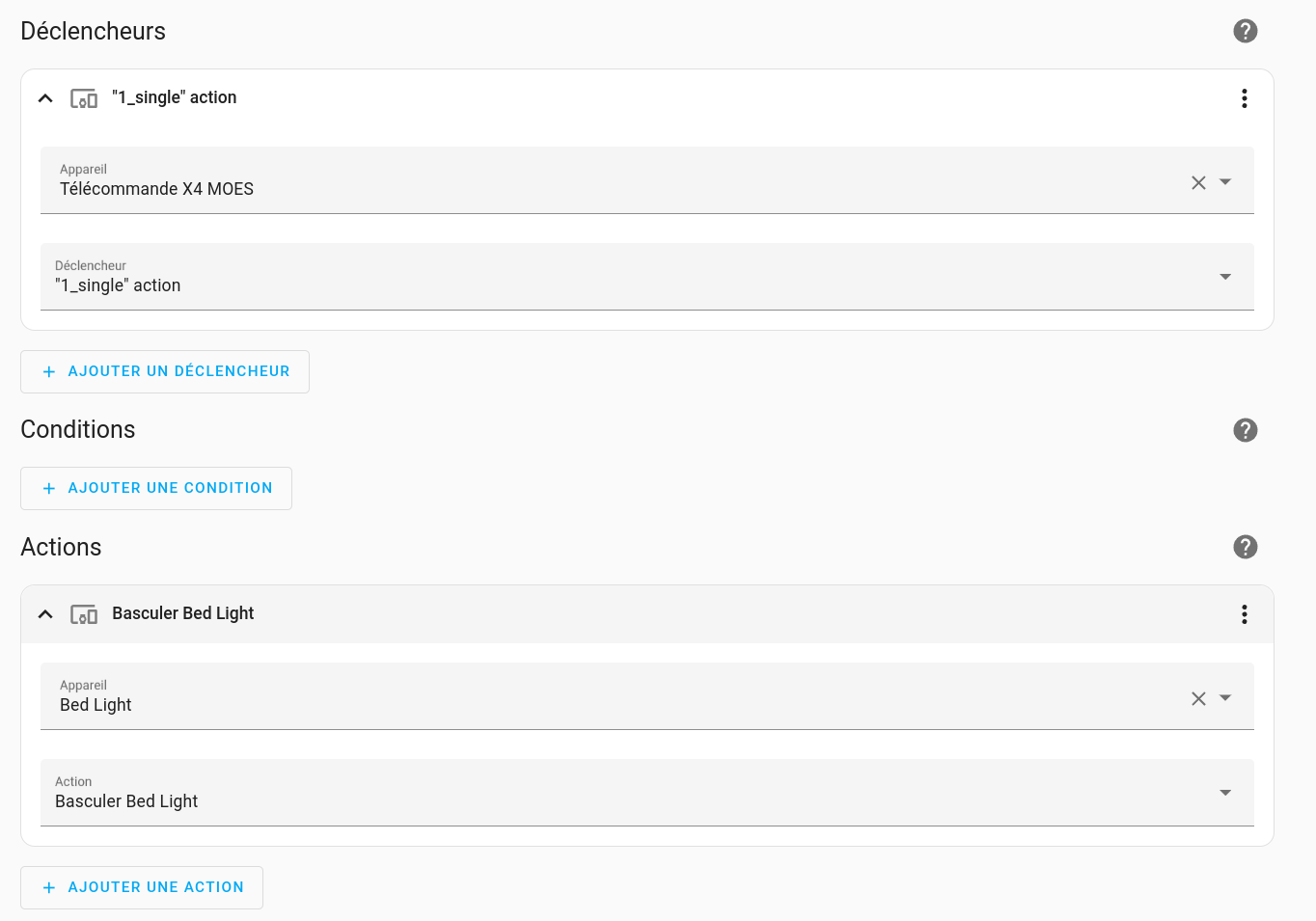

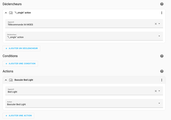

Puis vous créez une Automatisation
Interrupteur Physique - Ampoule virtuel.
alias: Virtual Bed Light
description: ""
  - platform: device
    domain: mqtt
    device_id: 11d8aa2a6699034............................
    type: action
    subtype: 1_single
    discovery_id: 0xf4b3b1fffec54c37 action_1_single
condition: []
  - type: toggle
    device_id: 6c5328f79a6............................
    entity_id: 1185a9f3f45ed............................
    domain: light
Et c’est tout

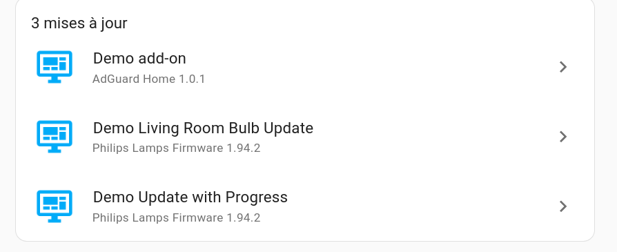

Par contre, j’ai un phénomène étrange, une fois le mode DEMO activé, HA me demande la mise a jour de 3 modules
J’ai beau les mettre à jour, à chaque rechargement de HA ces 3 mises à jour reviennent.
Cela ne bloque rien, juste embêtant.
Si vous avez une idée, je suis preneur.
Je m’autorépond car j’ai trouvé.
En fait ces 3 notification font partie des entités de Démo
Ce n’est pas de vrais update, c’est juste pour simuler les update en mode DEMO.
Donc il faut que j’arrête de tenter de les mettre a jour :rofl:
