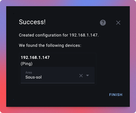

Sinon partir sur une intégration PING Documentation HA PING (si ta chromecast à une IP et de mémoire, je crois que c’est le cas), il faudra que ta chromecast ait toujours la même IP et donc une petite config à faire sur ton routeur.
Tu configures HA pour faire un ping sur cette IP, si le ping = OK alors, tu auras un binary_sensor.192.168.X.Y = on si le ping est non-ok, de ce fait binary_sensor.192.168.X.Y = off
Et ainsi utilisé l’état du binary_sensor.192.168.X.Y comme trigger pour lancer ton automatisation
le nom binary_sensor.192.168.X.Y à toi de le choisir quand tu configures home assistant pour faire un ping (ICMP):
  • clic ici pour ajouter et configurer l’ICMP sur ton HA → Ajouter l’intégration Ping (ICMP) .
  • Indiquer l’adresse IP de ta chromecast
  • Sélectionner la zone (facultatif) et valider
Ensuite dans tes intégrations, tu auras l’intégration, tu changes le nom et tu pourras voir l’état dans les outils de développement :

@barto_95 : je ne suis pas certain que la solution du ping fonctionne. En effet, un Chromecast n’est jamais vraiment éteint. Il reste en veille et sur le réseau.

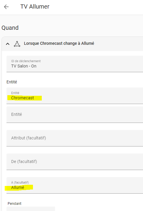

Par contre, j’ai trouvé un workaround !
Plutôt que de passer par un trigger sur un appareil :
Je passe par un trigger sur une entité :
Pour info, j’ai aussi installé Android TV Remote, mais je ne pense pas que ça soit vraiment nécessaire…
