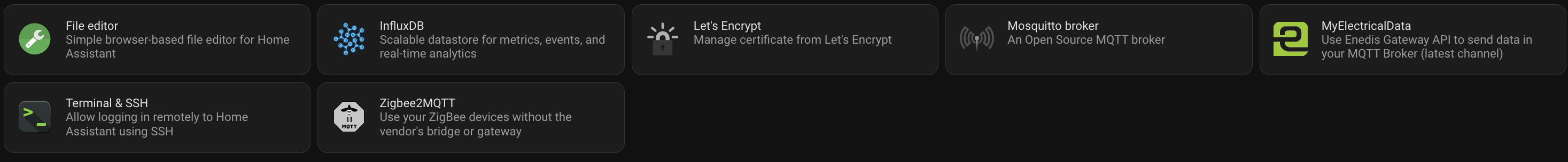

Voilà ce que j’ai dans mes modules :
Le mosquito broker ne demarre pas en raison du port 1883 déjà utilisé…mais par quoi???
