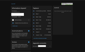

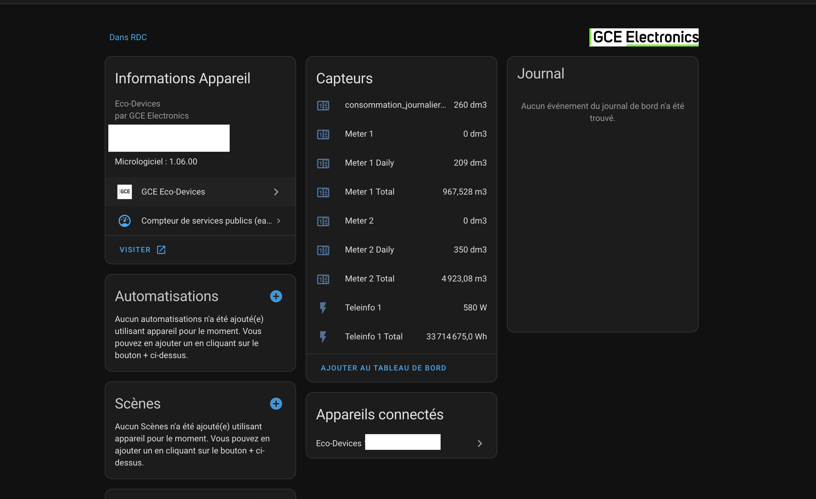

J’arrive a récupérer les infos de capteurs:
Mais dans tableau de bord/energie/ je ne vois pas les capteurs et je ne peux pas les ajouter que ce soit eau, gaz. Pour edf je vois téléinfo total mais pas l’instantanée. Je n’ai pas bien compris, dois-je créer des « template »?

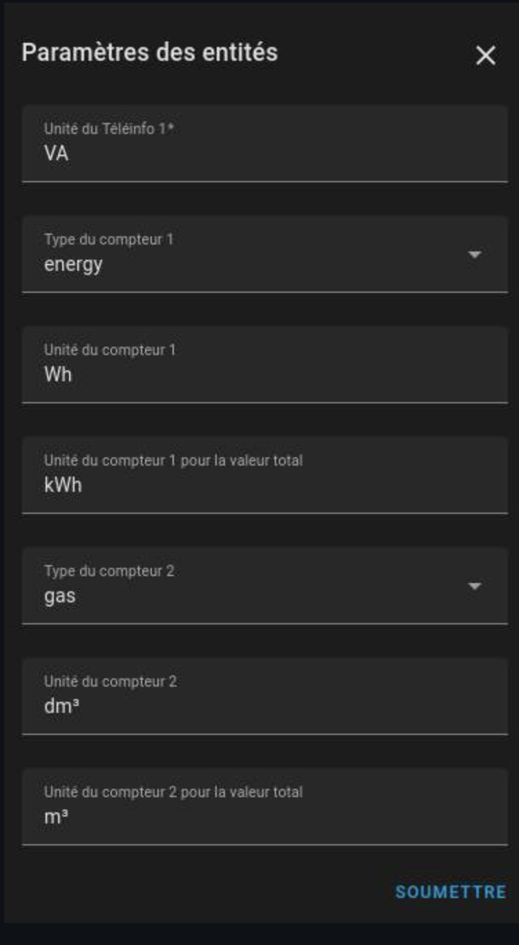

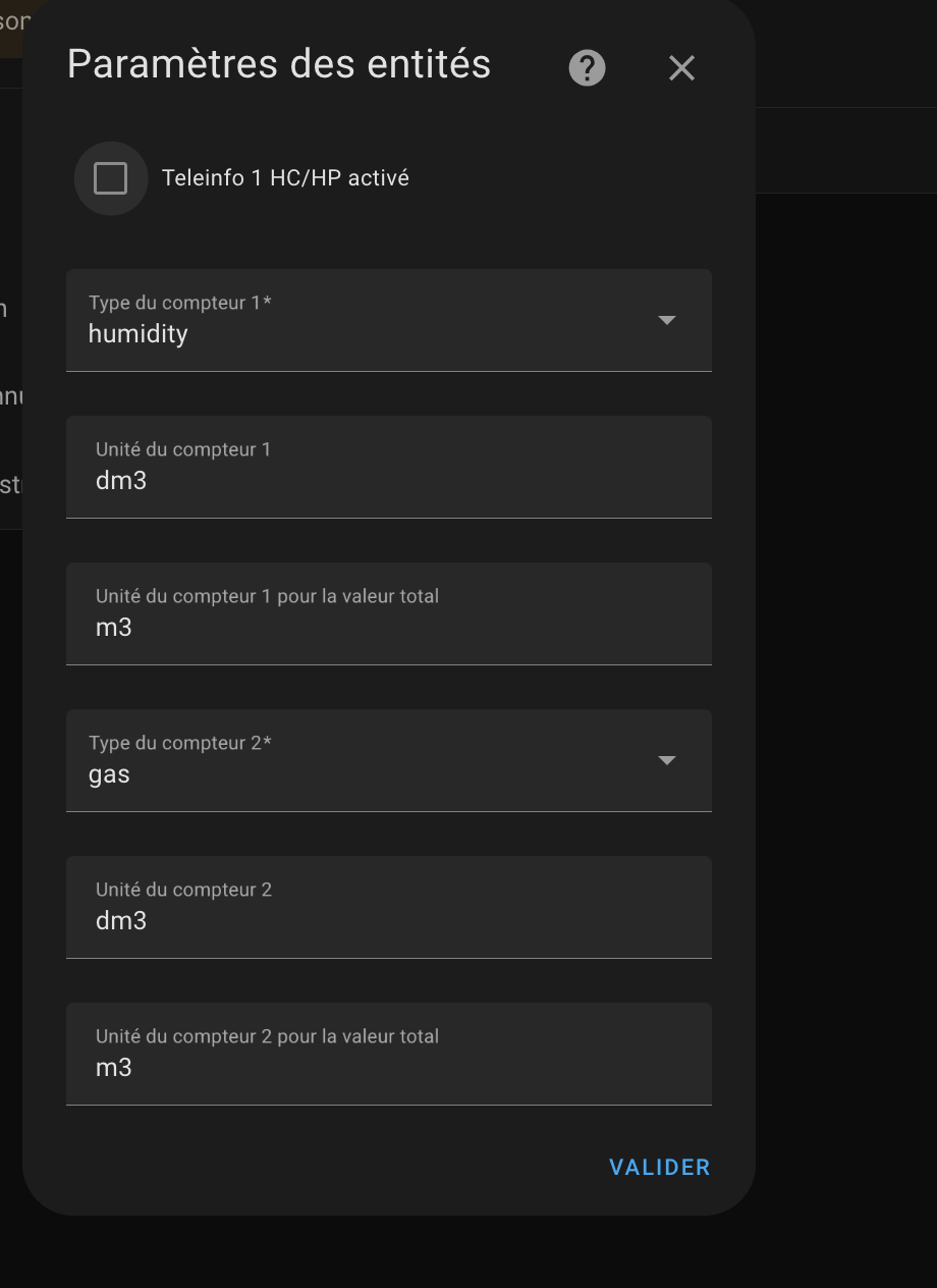

De plus sur les paramètres des entités j’ai ca:
Alors que sur la page GitHub de l’intégration il y a cette capture:
Je n’ai pas la partie « téléinfo » pour entrer l’unité mais je vois bien les infos dans capteur de mon HA:

Tu devrais avoir « energy » dans la liste des « Type de compteur X », tu ne les as pas ?
Si non essaie de supprimer l’entrée de l’intégration et de la rajouter

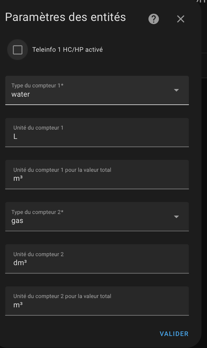

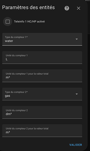

après test avec une vm ca fonctionne avec ces paramètres:
J’ai changé 2 choses sur mon home assistant de prod:
  • l’unité en m³ vs m3 (en indice)
    -mais meme en le modifiant ca ne marchait pas j’ai du supprimer et rajouter l’intégration en mettant m³ pour que ca apparaisse dans énergie.
    si ca peut servir a d’autres …:wave:
